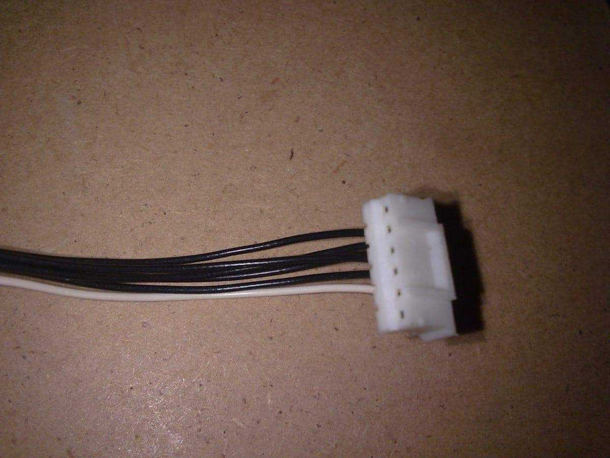

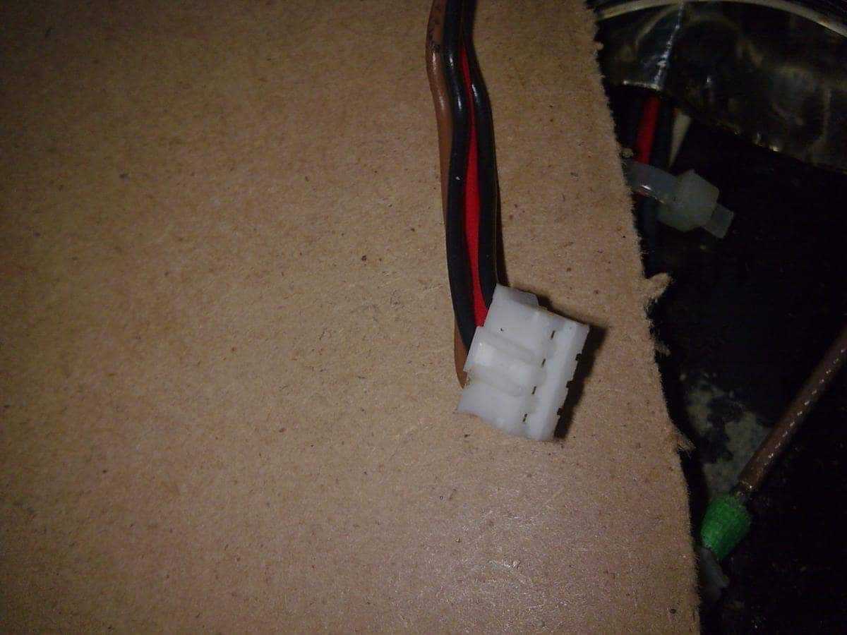

Eci Napisano Januar 15, 2014 Share #1 Napisano Januar 15, 2014 Da li neko ima šemu za ovaj pogon ? Hteo bih koristiti I2S izlaz sa pogona, ne znam raspored pinova. Takodje, trebaju mi konektori sa 4 i sa 6 rupica kao na slikama. Širina konektora sa 4 rupice je 8.5mm , visina 3.5mm, dubina 6mm ; konektor sa 6 rupica : širina 12.5mm, visina 3.5mm, dubina 6mm. Link to comment Podeli na ovim sajtovima More sharing options...

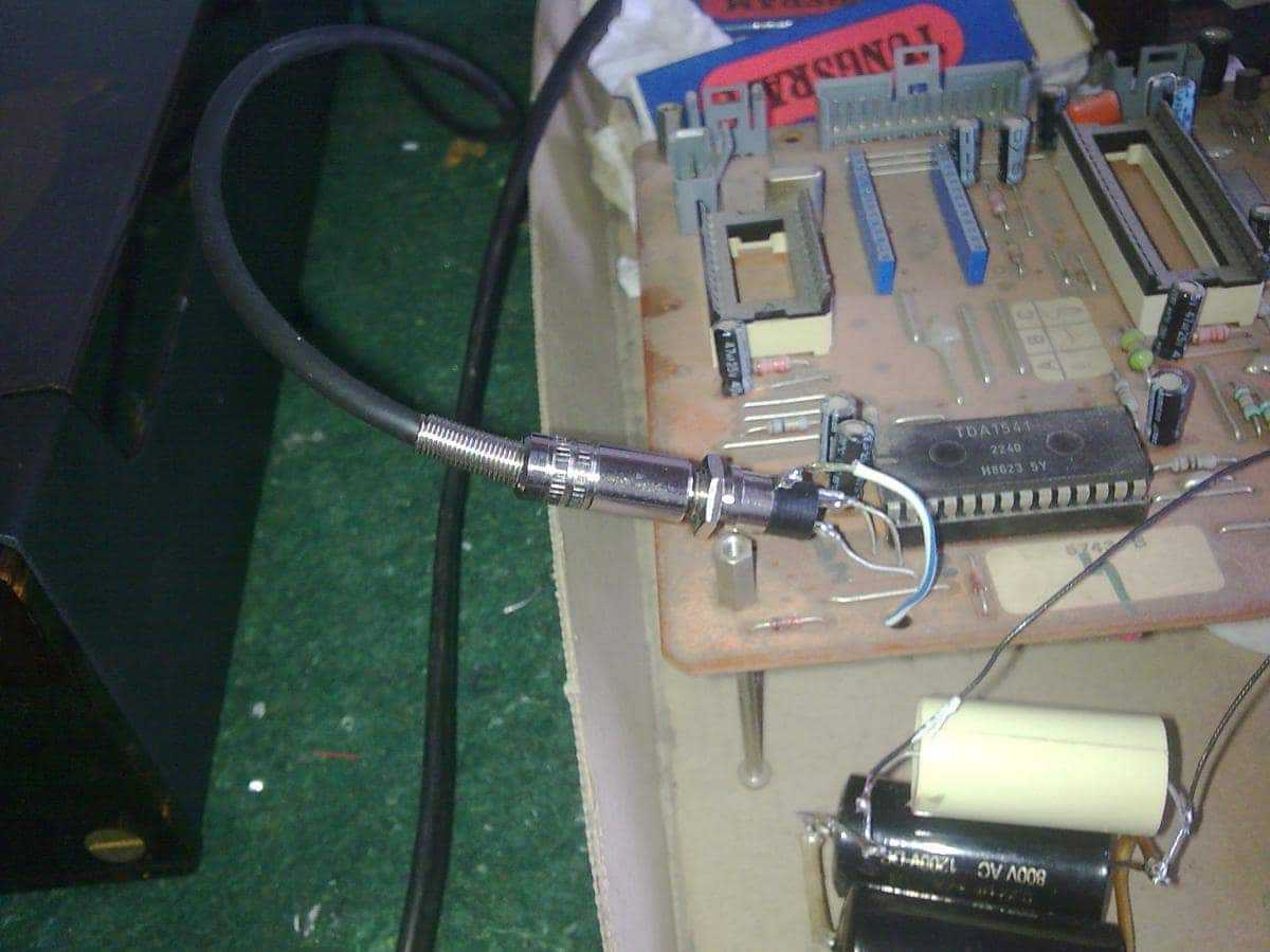

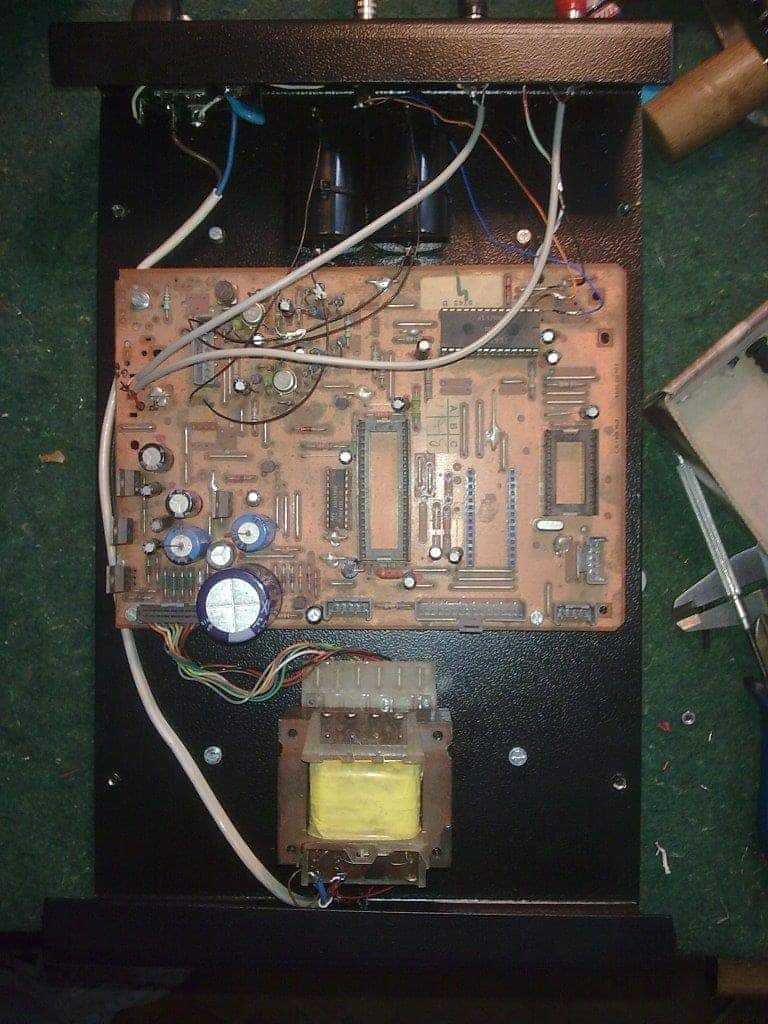

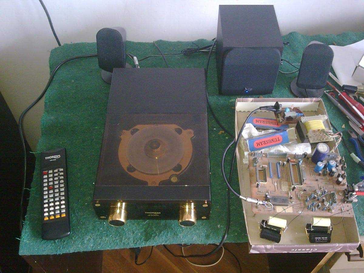

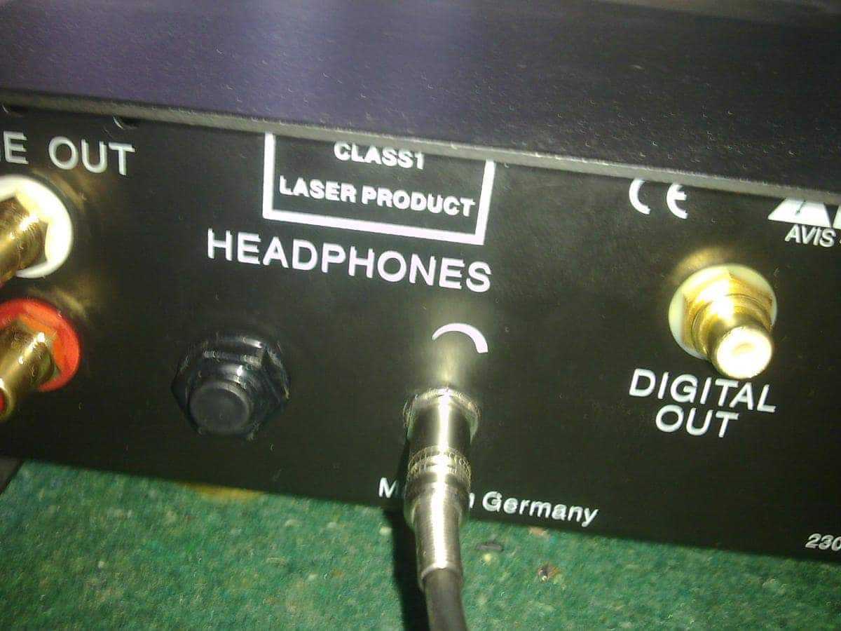

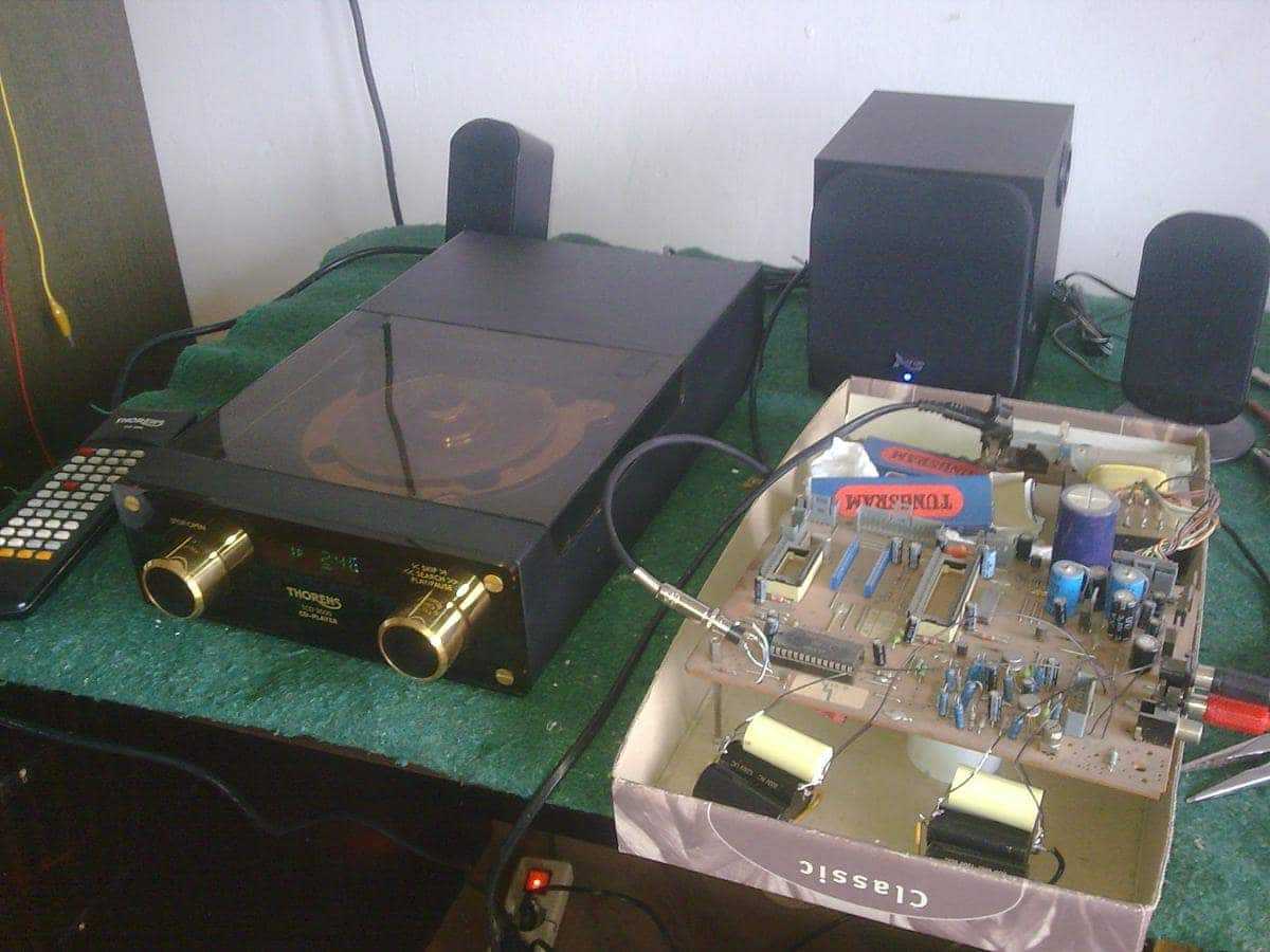

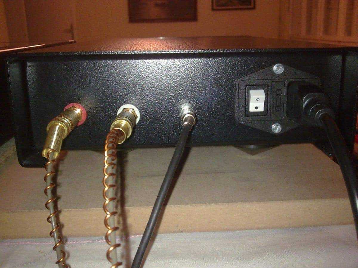

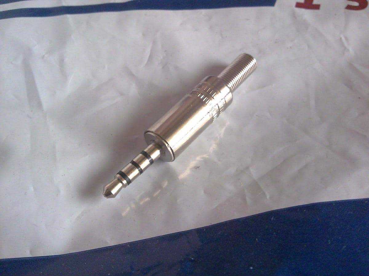

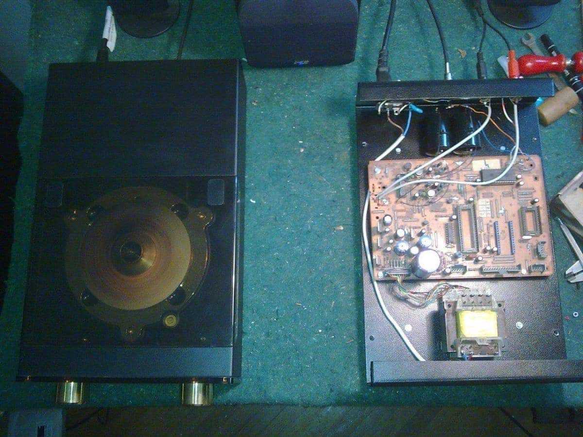

Eci Napisano Septembar 15, 2014 Autor Share #16 Napisano Septembar 15, 2014 Konačno sam našao vremena da projekat privedem kraju. Izveo sam I2S signal sa pogona pomoću 3.5mm četvoropolnog konektora, kao kabel sam koristio AV kabel sa Nokia telefona. DAC je 1541 NOS , osvežena ploča iz starog Philipsovog playera. Jedino mi još preostaje skutijavanje DAC-a. Link to comment Podeli na ovim sajtovima More sharing options...

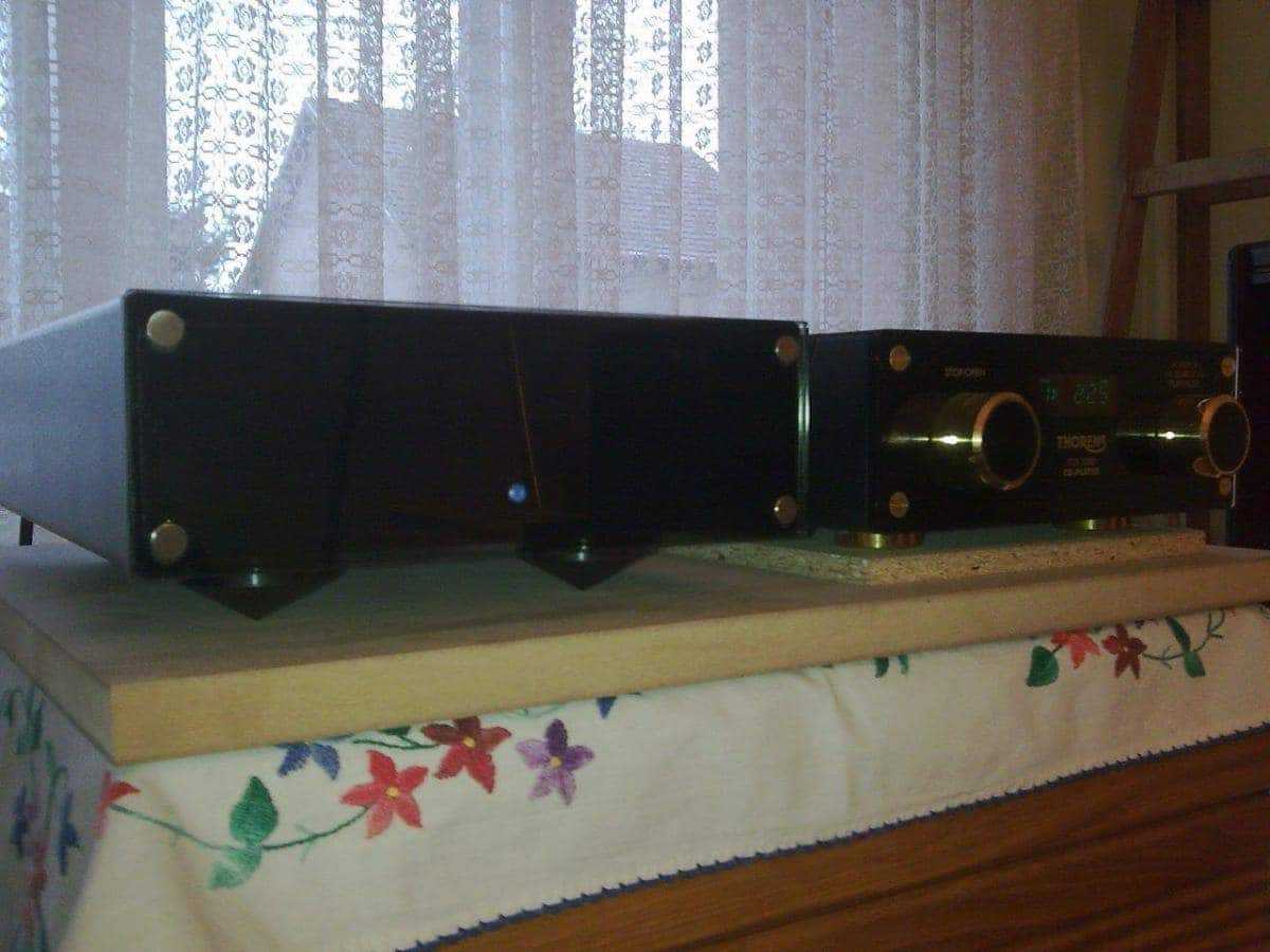

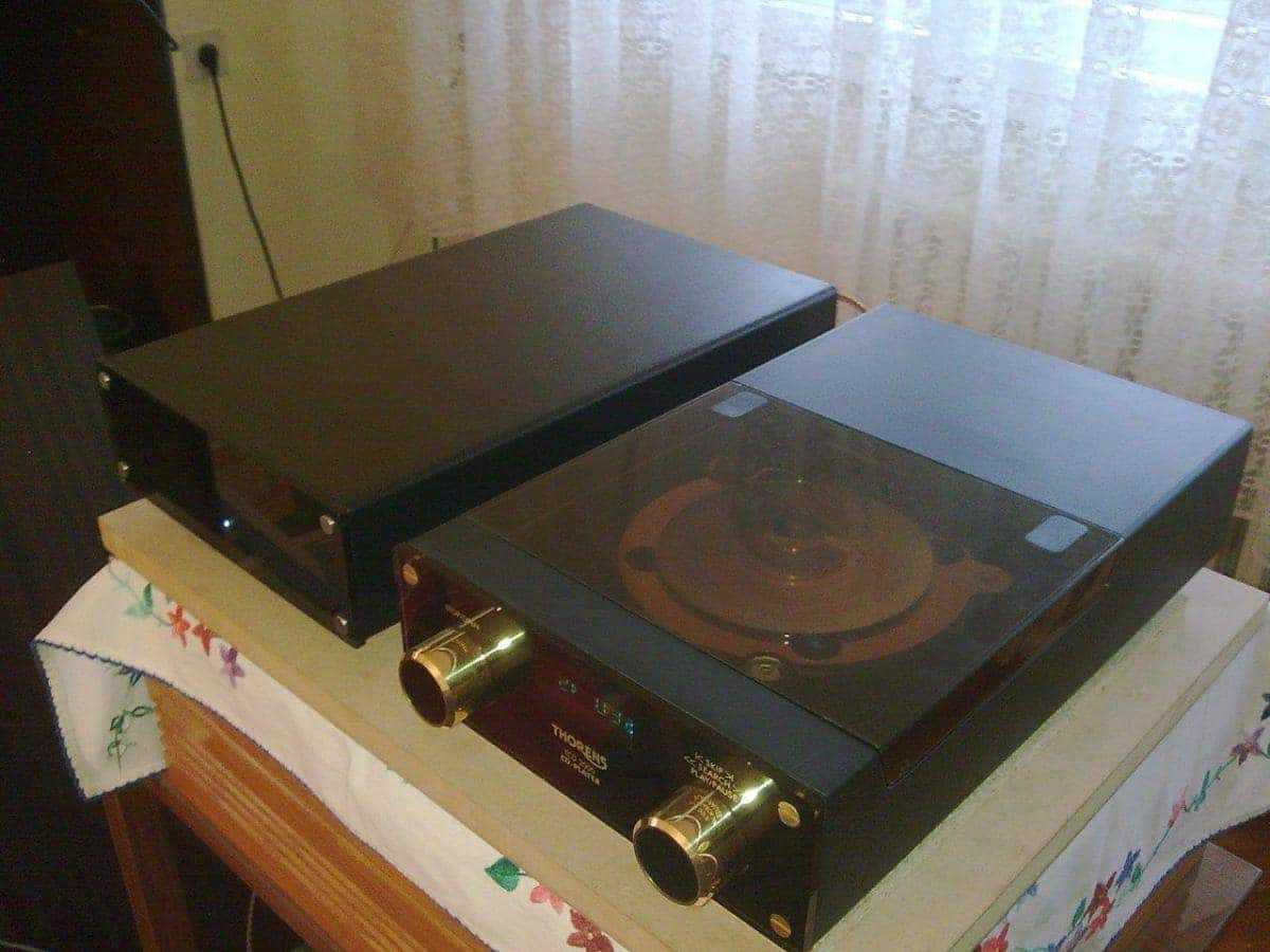

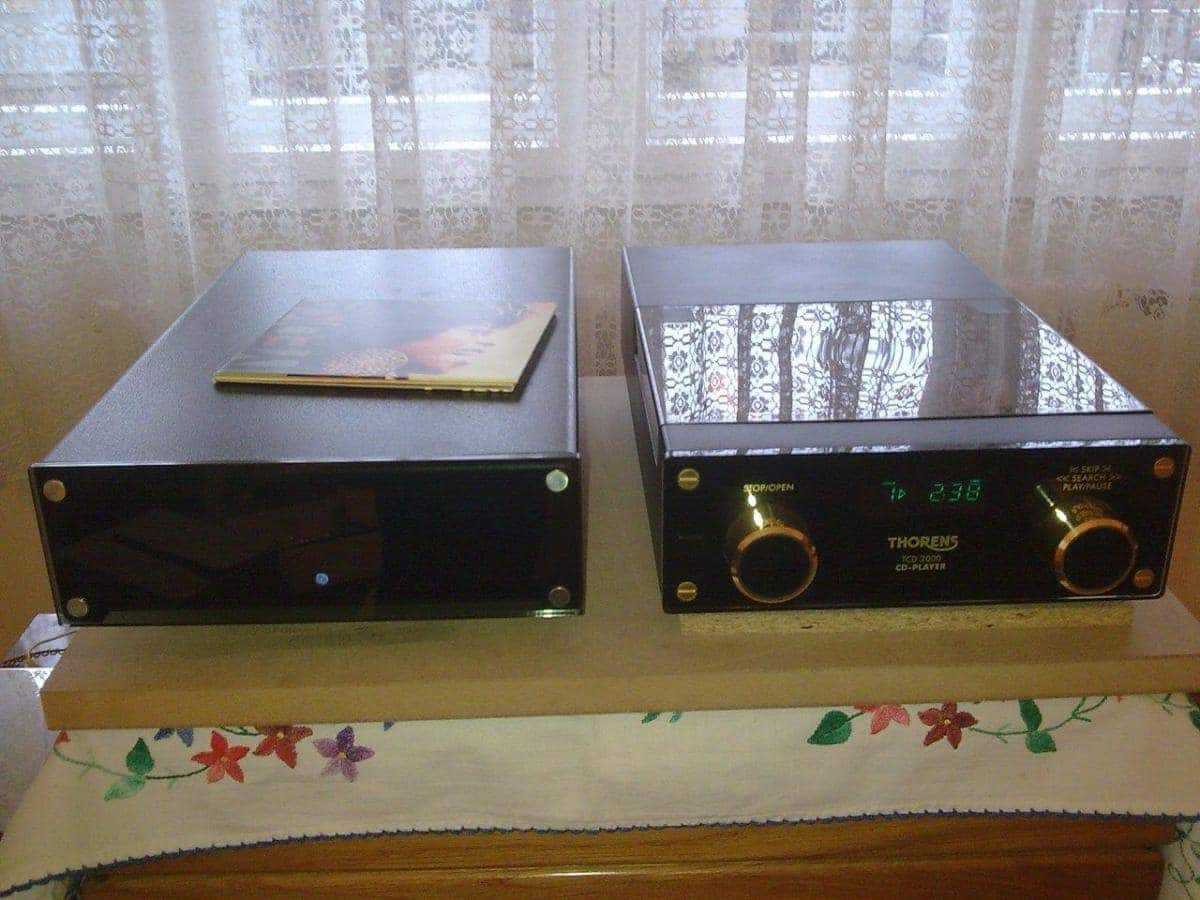

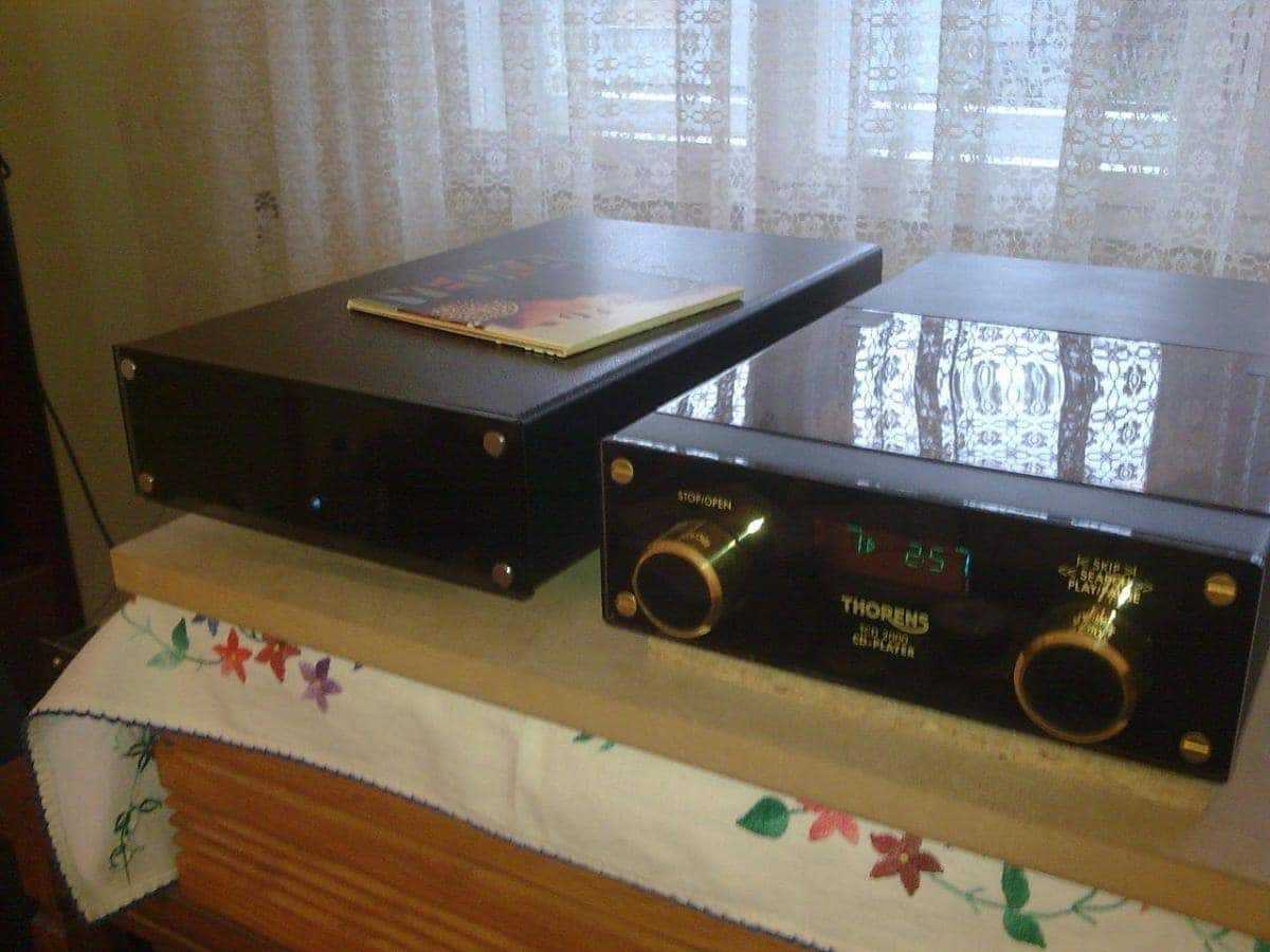

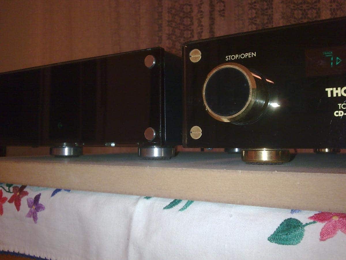

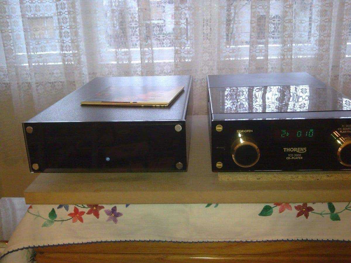

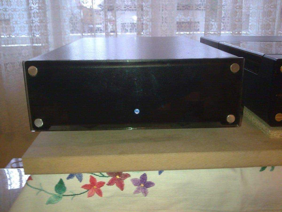

Eci Napisano Decembar 1, 2014 Autor Share #19 Napisano Decembar 1, 2014 Gotov projekat - skutijao sam DAC ManicP, zerowaf, Woland and 1 član je reagovao/la na ovo 4 Link to comment Podeli na ovim sajtovima More sharing options...
Eci Napisano Decembar 15, 2014 Autor Share #20 Napisano Decembar 15, 2014 Zadnji detalj : kod strugara su izradjene po obliku identične nožice kao što su i na transportu Link to comment Podeli na ovim sajtovima More sharing options...
