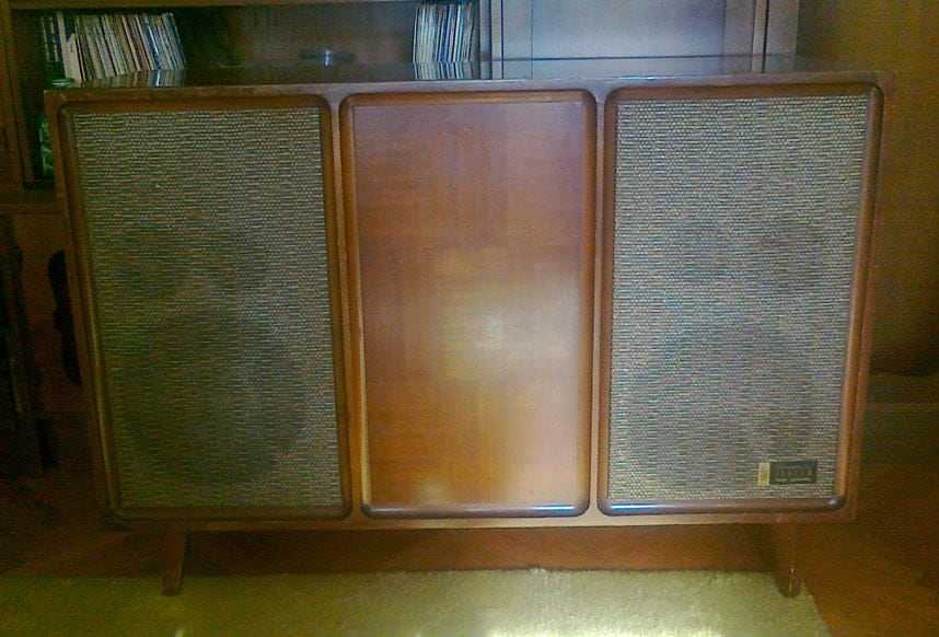

Skoro sam se dokopao jedne stare sprave, ne znam kako bih to nazvao, mini linija svakako nije! :Viannen_loungelizard:
U pitanju je muzička komoda - centar iz 1961 godine sa lampicama, ima tuner, amp i gramofon!
Evo kako to izgleda:

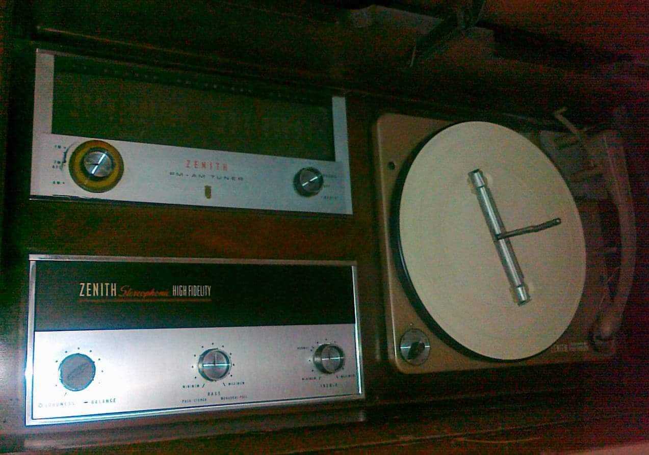

U pitanju je Zenith model SFH2605

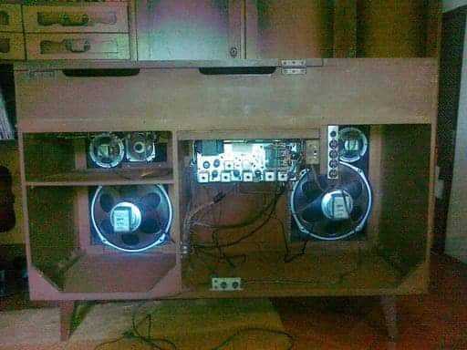

U nedoumici sam šta da radim sa ovim, da li prepokovati komponente, napraviti kutije za zvučnike...

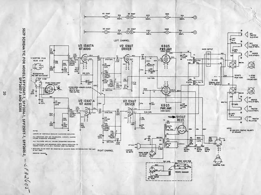

Dobio sam i user manual, evo šeme amp-a

Bas je prelep :) . Jel' radi ? Ako radi, ja ga ne bih ni prepakivao, ni nista, ostavio bih ga kakav jeste :) .

Prodaj nekom kolekcionaru :)

Nažalost, radi na 110 Volti, tek treba da nabavim 220/ 110 Volt trafo, jako dugo nije uključivan tako da prvo mora da prodje kontrolu elektronike, pre svega kondenzatora.
Zvučnike sam nakačio na mog starog Marantza (1060), fino sviraju, samo, može to i mnogo bolje, u odgovarajućim kutijama.
Basovi su 12 inch.

zvucnike u propisan (no)box
amp ( mislim - komplet elektroniku - ukljucujuci i tuner ) srediti
ampom gurati zvucnike
ako ne smeta - ostaviti amp u tom kabinetu :hipi:

Elektroniku (ako odlučim da zadržim celu skalameriju), svakako moram da sredim, e sad, komoda je zaista preglomazna da bi je zadržavao, pogotovo što gramofon nema upotrebnu vrednost...
Za amp i tuner mogu da se urade fine drvene kutije.
Mislim da (no)box varijanta neće piti vode za ove zvučnike, sada rade u open box varijanti, bas je problematičan.
Ako se budu pravile kutije za ove zvučnike, sve sugestije će biti vrlo korisne.

Остави све како је а грамофон и не покушавај да оспособиш јер нема фајде, и да му ставиш 220 /110 трансформатор остаје питање 50Хз.

Jao sto je dobro!
odlicno ocuvano
a zvuk je sigurno dobar i vise od toga
