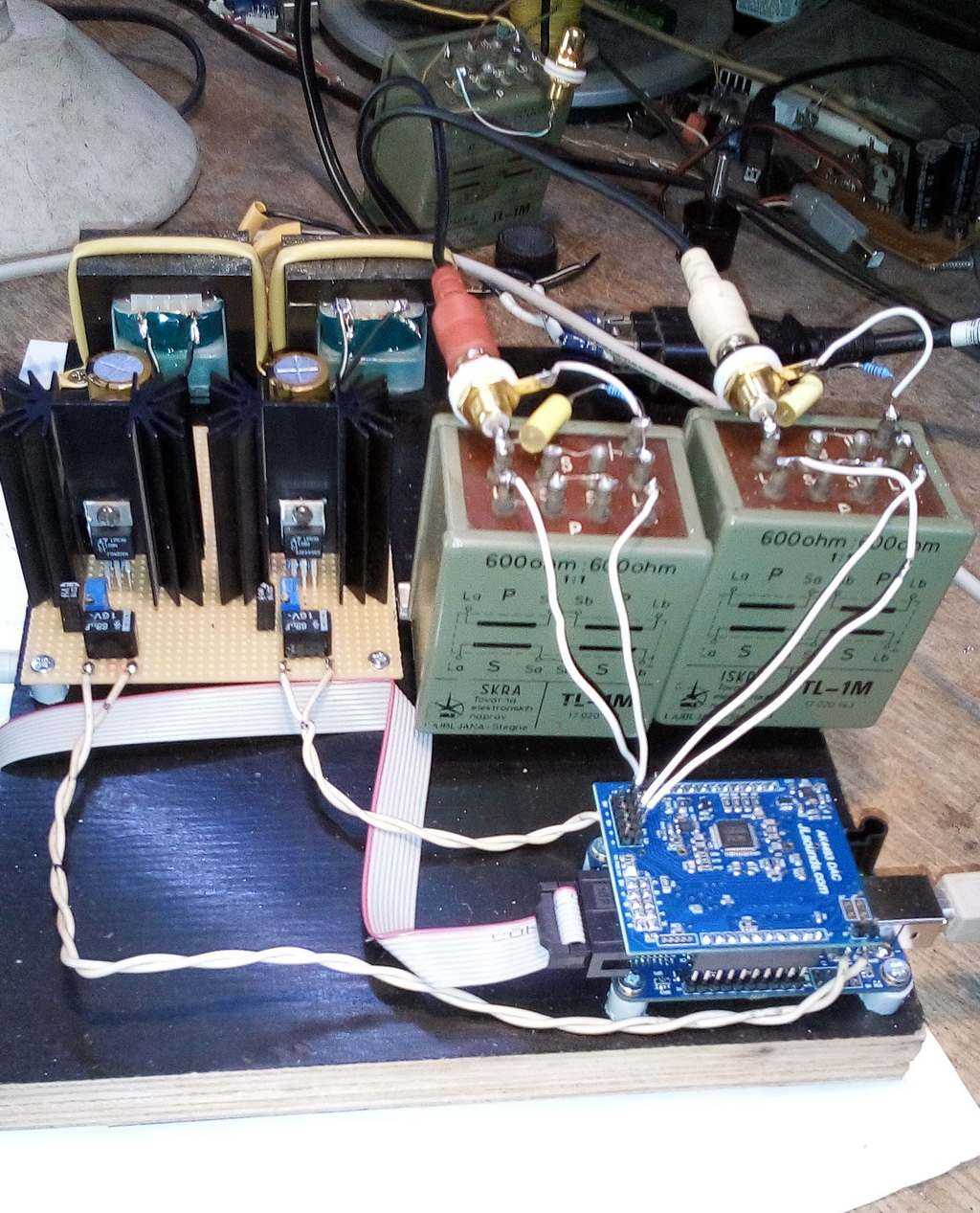

Na početku ove teme nisam pomenuo o kojoj verziji AK4493  DAC-a je reč, u pitanju je JLSounds, više detalja ovde
Transport signala se vrši preko USB-a takođe JLSounds-ovim rešenjem, detalji ovde
Pomenuo sam ranije na forumu ovaj "i2s to USB" interfejs, probao sam ga u kombinaciji sa TDA1541A DAC-om i vrlo sam zadovoljan kako sklop radi. Otud i ideja da se proba i ovaj bugarski kombo.

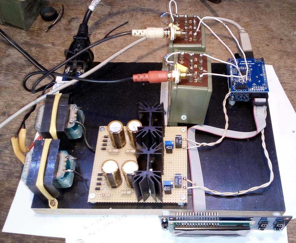

Evo kako izgleda probni "jig":
Napajanje je za probu izvedeno LT1084 regulatorima, jedan napaja USB deo koji je galvanski odvojen od ostatka sklopa a drugi oscilatore i AK. U finalnoj verziji će ići neki kvalitetni diskretni regovi.
Srećom u normalnom životu ne slušamo muziku koja je opisana četvrtkama u analognom domenu, sve one nedoumice izazvane merenjima padaju u vodu kada se čuje kako ovo svira. Svira dovoljno dobro za početak tako da je dalji rad apsolutno opravdan.

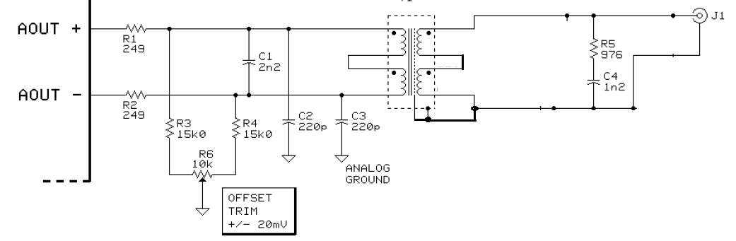

Sledeća proba je terminacija koju je pomenuo @simplicisius i nešto mi se čini da je bio u pravu da neće trebati bafer ispred trafoa. Pokušao sam da uporedim iz DS-a njegov CS sa ovim AK i ako nisam pogrešno gledao, AK dopušta veće opterećenje izlaza - 450E i 1K su vrednosti koje sam pronašao. Pa ako na CS-u trafoi ne prave problem onda ne bi trebalo ni na AK.
No, to ne znači da ću odustati od bafera ako mi se kaže da on ima smisla u ovoj topologiji.
dovoljno je da uporedis sinus amplitudu na 40-50Hz sa i bez buffera , pa da se odlucis
ako nemas (veliki) pad ref. 1KHz , onda ti ne treba buffer
ako imas , onda treba
20Hz je vec veliki zahtev za bilo koju iteraciju .......... ako to gledas , nema sanse bez buffera

- uporedo meren izlaz trafoa bez ikakve terminacije na jednom kanalu i na drugom kanalu sa terminacijom koju je predložio @simplicisius , to izgleda ovako:
1.jpg.60d39aef3d85cf36443485b6d55fd72e.jpg   2.jpg.11f89c276d2d550cfec266dd30a4a85d.jpg  3.jpg.8e8ab872c0b40f965a03402888d0b57d.jpg
Očigledno bolje sa terminacijom koja je izvedena ovako:

Drago mi je da je spojeno po mom predlogu. Deluje mi da će i ostati u tom spoju, sa ili bez bafera.
Pre konačnog zaključka svakako treba probati opterećenje sekundara, uz RC spoj, 1200 ohma (2*600), pa na više.
Meni je na kraju ostalo 2*5000 ohma, zato što je pravi balansirani spoj!
Godinama imam ove Iskre i sve vreme me je neznanje kako da ih terminišem sprečavala da ih upotrebim u DAC-u, hvala puno što si mi pomogao u tome!
Terminacija sigurno ostaje, neće se koristiti u balansiranom spoju i ako sam dobro shvatio ostaje 1n2 a menjam vrednost otpornika? Podešavanje osciloskopom ili na uvce ili oba, pomenuo si da bolja četvrtka ne mora nužno bolje i da zvuči...?
Planiram da probam i neki izlaz sa OPovima a voleo bih i lampe da čujem na toj poziciji te sam otvoren za konkretne predloge.
Svakako se možeš poigrati sa otpornikom u RC spoju!
Nisam na njega mislio, već na zaključni otpornik sekundara na izlaznom chinc.
Pretpostavljam da ti je ulazna otpornost sledećeg stepena dosta veća.
Ako budeš stavio bafer i tada će ti biti potreban zaključni otpor pre njega!!
.....sve ti napisah u postu #4
