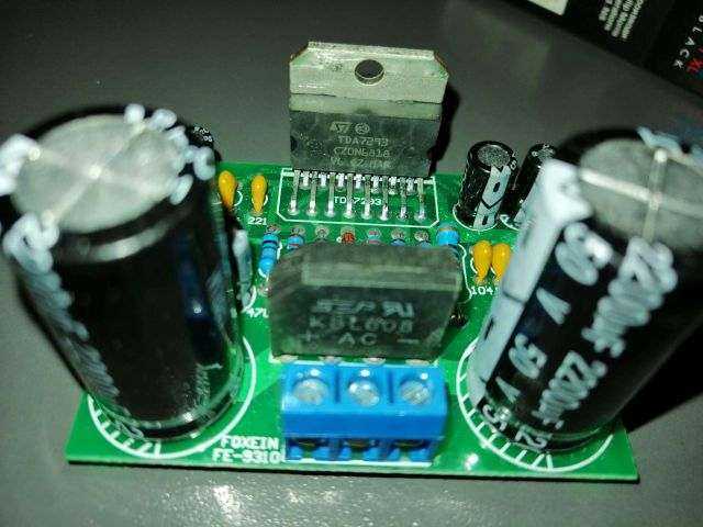

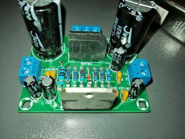

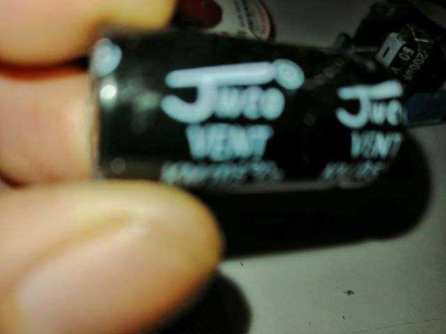

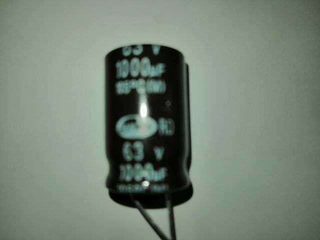

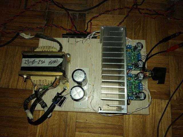

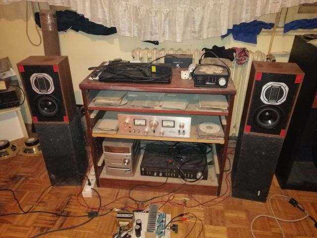

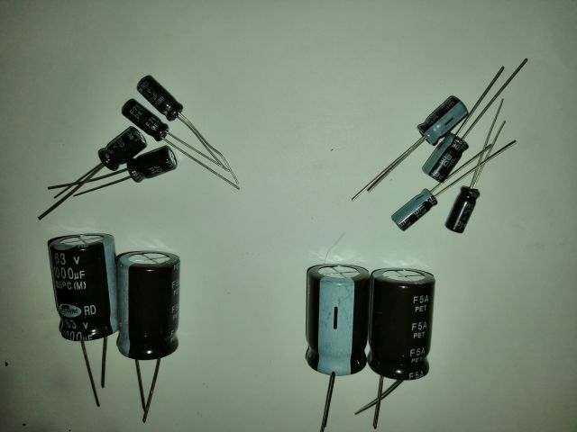

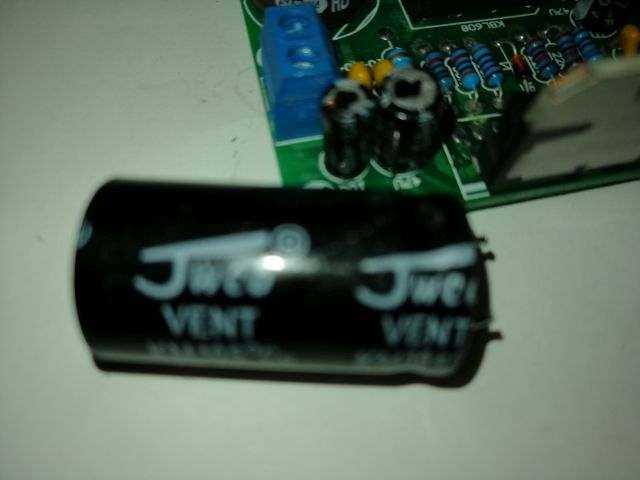

чика-Брка Napisano Januar 24, 2020 #1 Napisano Januar 24, 2020 stigle gotove plocice pre par dana. psojedci ih solidno uradili, ali kondovi ... blokovi multilejer, sasvim o.k., ali kondovi ... plac majke bozije. nisam hteo sa tim kondovima ni da probam. uzeo sam odma u Silkenu sve Samwha. nasao parce daske, trafo 23-0-23 izvadio iz jednog kremiranog pojacala, kao i kondove 2x 10.000/50V uF Nichicon i hladnjak. grec nisam imao nikakav adekvatan, kupio 35A. stavio sam i pot 10K log. da bi mogao da probam razne izvore. turio Dunavkove zice ... i prosvira iz prve, naravno. suma sumarum - ja zadovoljan. em lepo sviri, em jeftino. plocice (obe) 1400 din., grec 213 din. kondovi Samwha 200 din. ostalo se naslo u riznici. da drnda po vazdan dok radim ... ihahaj. a ne trosi lampe dejanco32, John Coltrane and vladd je reagovao/la na ovo 2 1

vladd Napisano Januar 24, 2020 #7 Napisano Januar 24, 2020 Ne da je na pesak nego na bubezdiju.. BTW izbaciti zobela na izlazu, ili smanjiti kond bar pet puta, dati mu prostora bar do 100KHz.
чика-Брка Napisano Januar 24, 2020 Autor #8 Napisano Januar 24, 2020 mozda izbacim boucherot cell. ali posto se blizi vracanje na 4P1L ... mozda ode u riznicu na policu.
