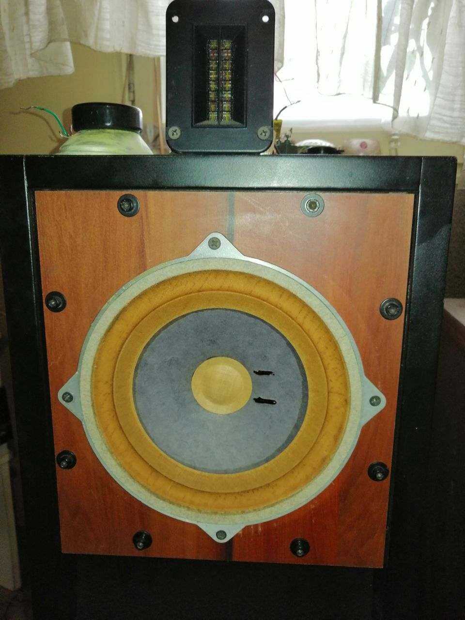

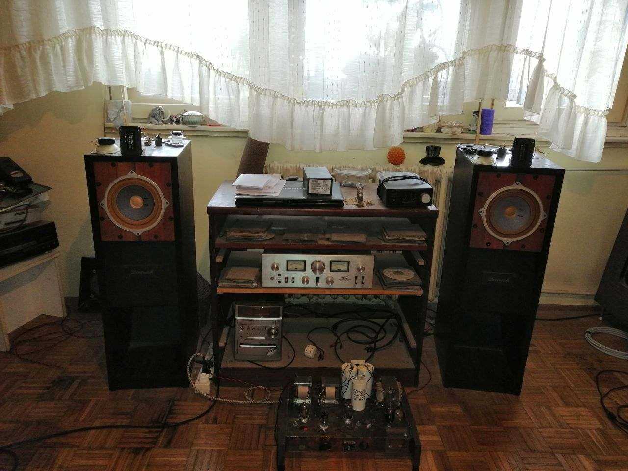

relativno skoro nabavio drajvere,
2 extended range + 2 elipsa visokih.
sasvim slucajno

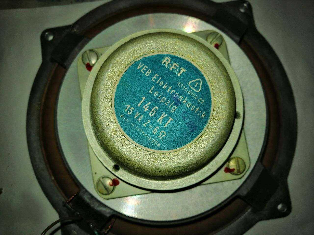

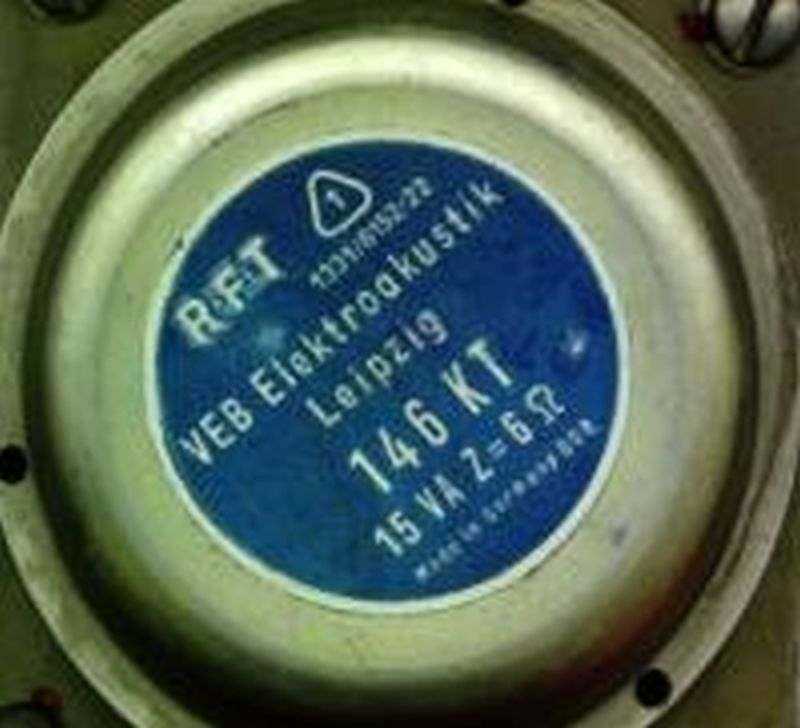

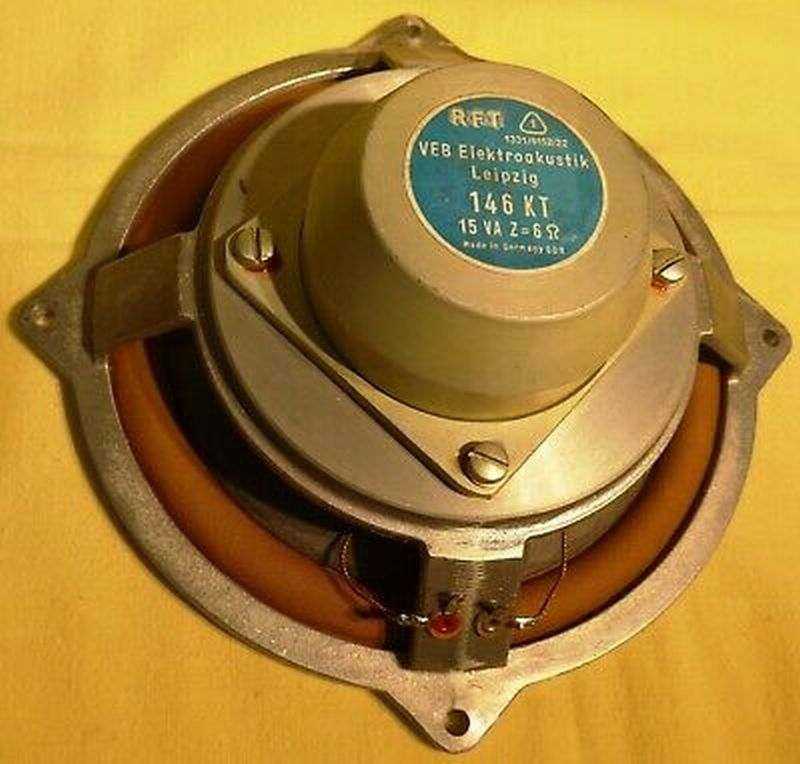

extended range su RFT 146 KT alnico
elipsa visoki su RFT L2160 PO/F (nisu nazalost alnico, gvozdeni su :( )

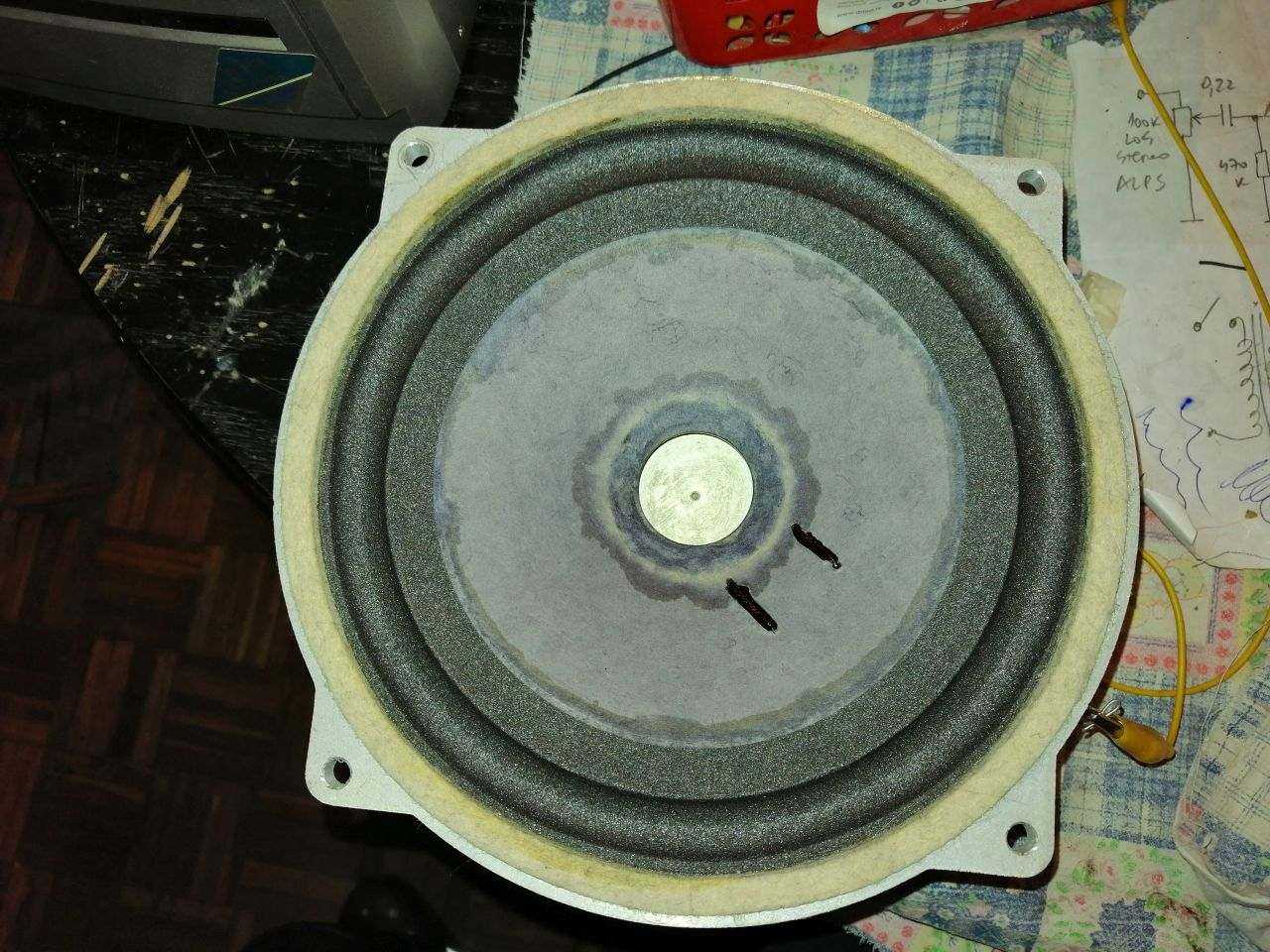

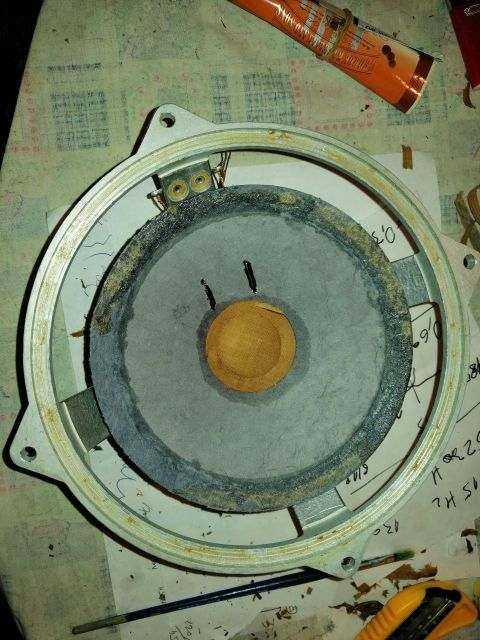

na extended range drajverima je zbog neupotrebe bilo maltene ukoceno
vesanje (textil namazan nekim govnetom) pa su radili skoro kao srednjetonci.
tako su stojali i nervirali me.

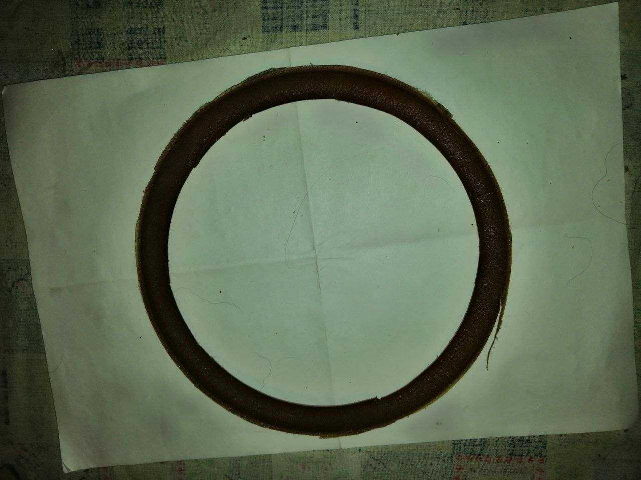

zbog posla porucio sam vesanja - 2 za neku musteriju i reko kad vec porucujem
da porucim i za mene, posto su vesanja nestandardna.
a nestandardna vesanja nema u radnjiama, vec porucujem.
ja naime ne sakatim, ne skracujem i ne budzim vesanja.
jeste skuplje, ali nema zajebavanja.

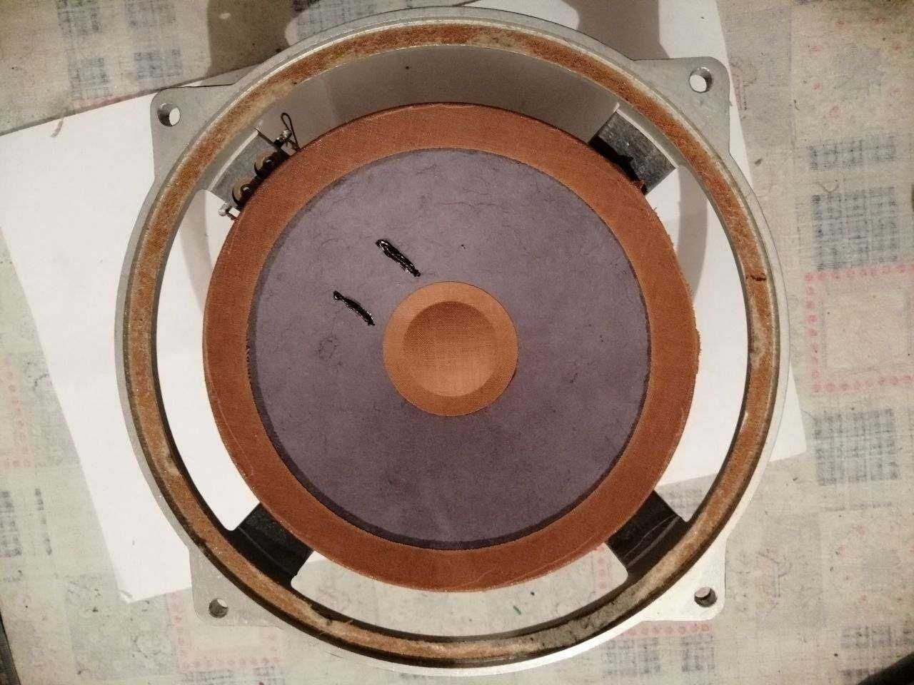

izmerim staro vesanje - svako vesanje ima 4 dimenzije i porucim original.

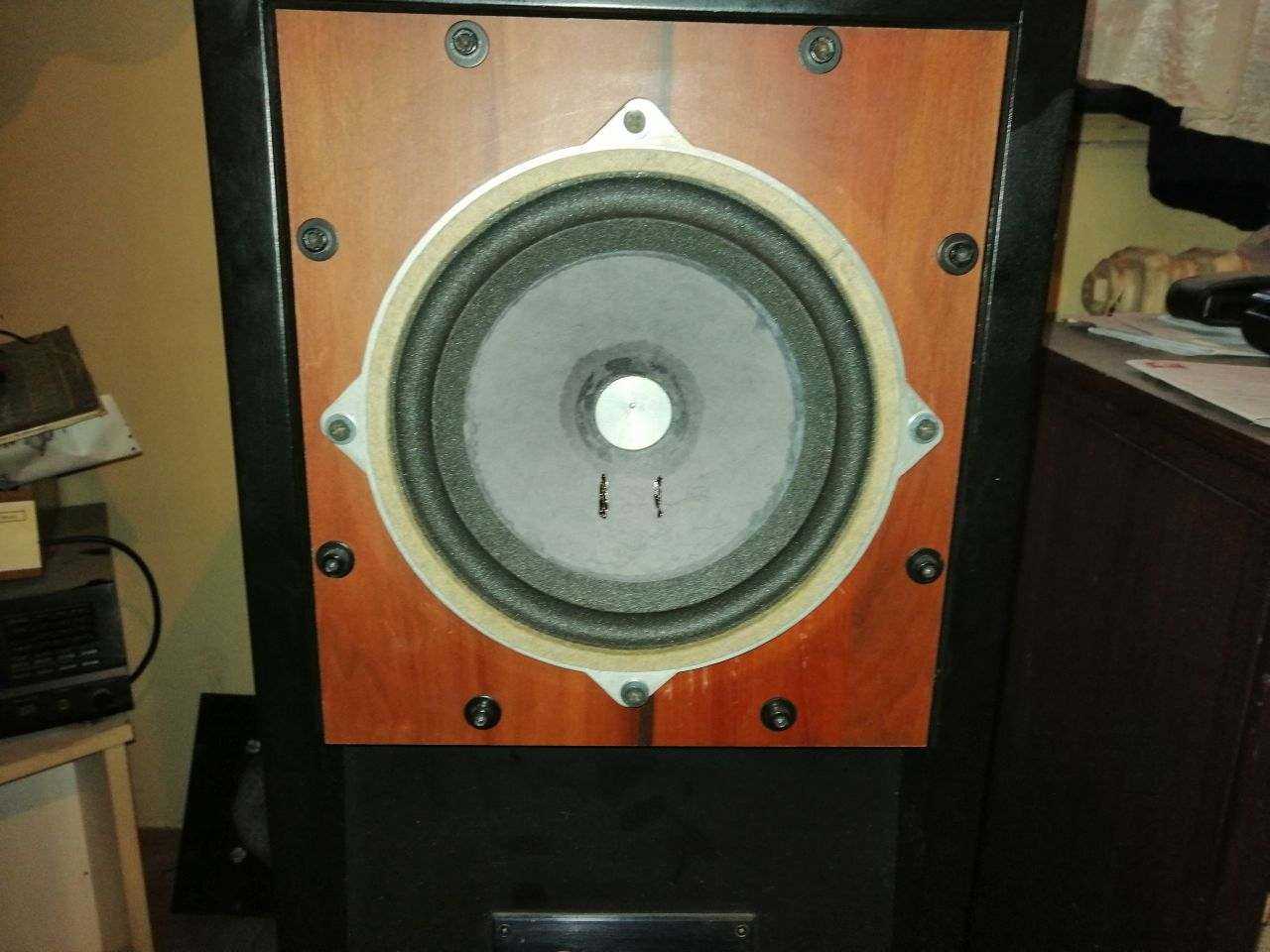

elem, promenio vesanja, kalote nisam vratio jer ocu da turim phase plug-ove.
svire bas dobro, ne idu bas extra visoko jer nemaju trubice - whizer cone.
ali bez sekiracije, za sad su tu Monacor riboni.
planiram da uzmem bulite kao Djole - CP16 ili slicno.
ili ako uz bozju pomoc nadjem stare dobre alnico visoke.

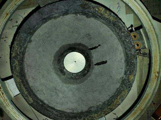

dve ruke Dammar-a na membranu i ima da svira najbolje sto moze
ide premaz obavezno.
em da bolje svira, em da bolje izgleda.
ima Visaton dobar premaz, a imam i damar.
ne zuri mi se.
mada, dok ne stignu phase plug-ovi mogao bi da ih premazem
i premerim.
:drinks:
pa posle ponovo merenje, druzenje, slusanje ...
:drinks:
