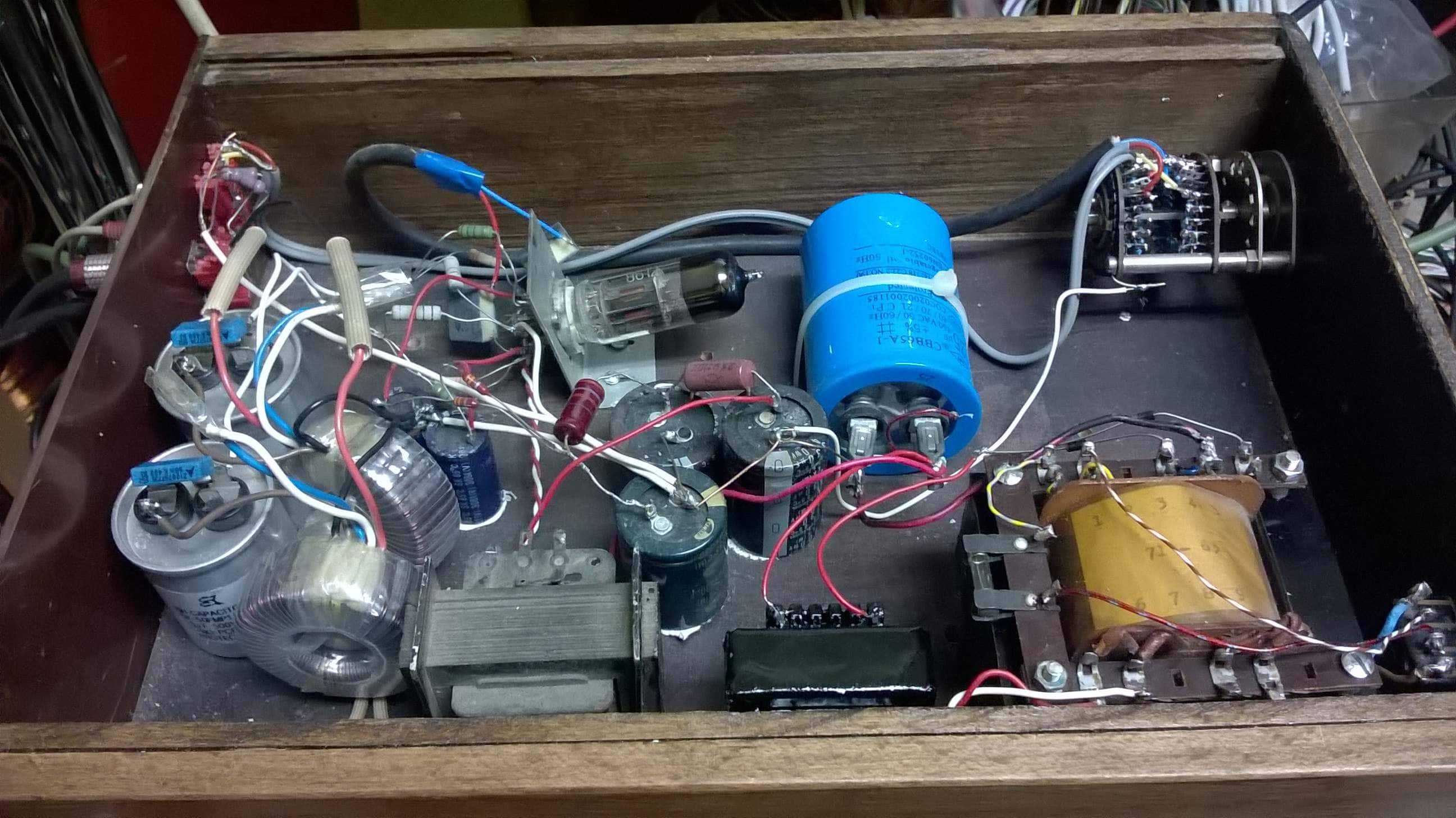

John Coltrane Napisano Jul 7, 2019 Autor #8 Napisano Jul 7, 2019 Yeah dobih tia famozni 6dB ničim izazvan a možda i više (moraću da nabavim pristojniji scop) uzeo da vidim od čega ću kutiče za SAVC a ono ispade SWOT našao neka dva torusna autotrafa za 100V linije pa reko da vidim dal pufer može da tera trafe i kakav je zvuk gvojza na izlazu i mogu reći prijatno sam iznenađen malo ću da ga slušam vako pa sledi preraspored elemenata i ubac EZ 80 aaa zmaju! and djmilicic je reagovao/la na ovo 1 1
