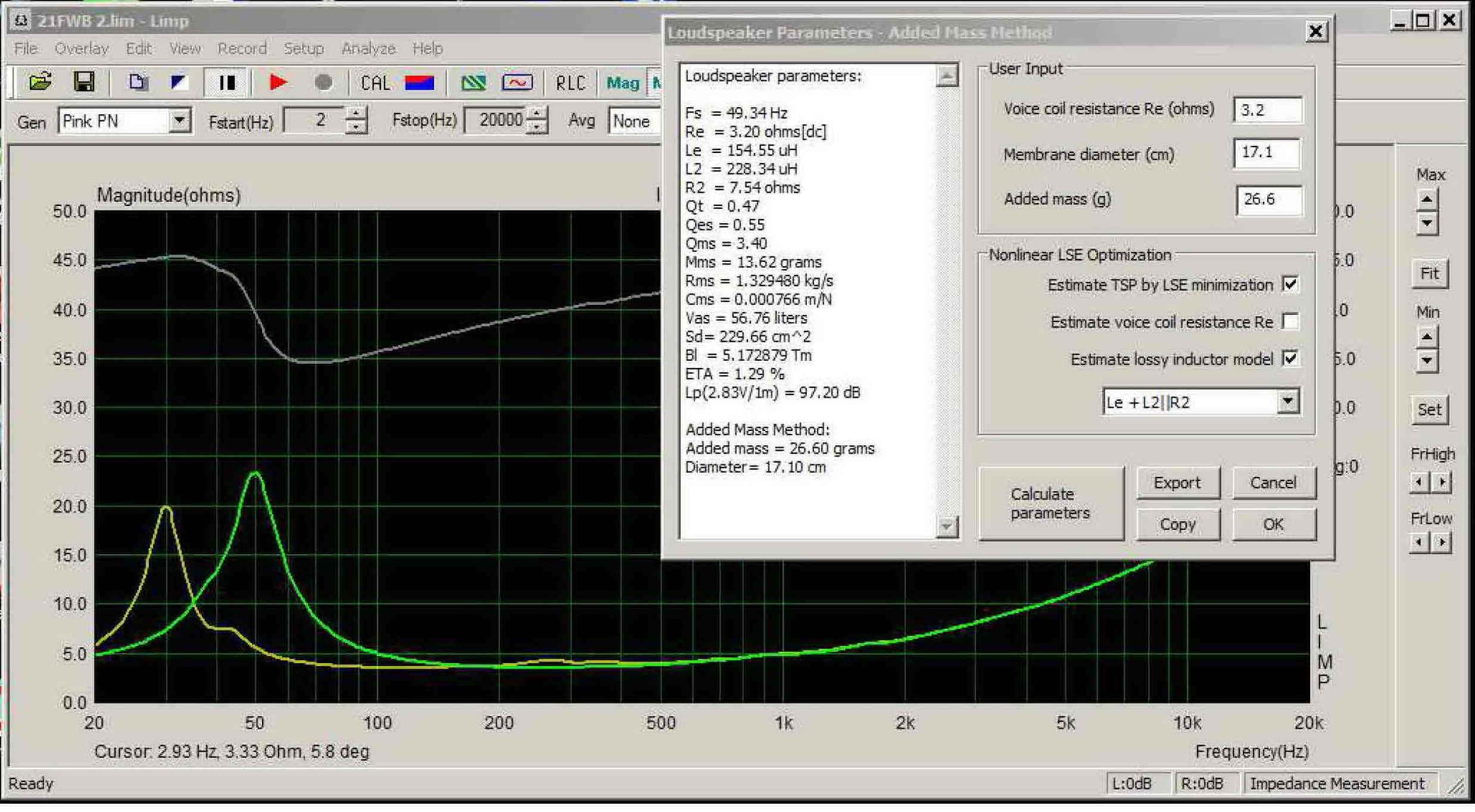

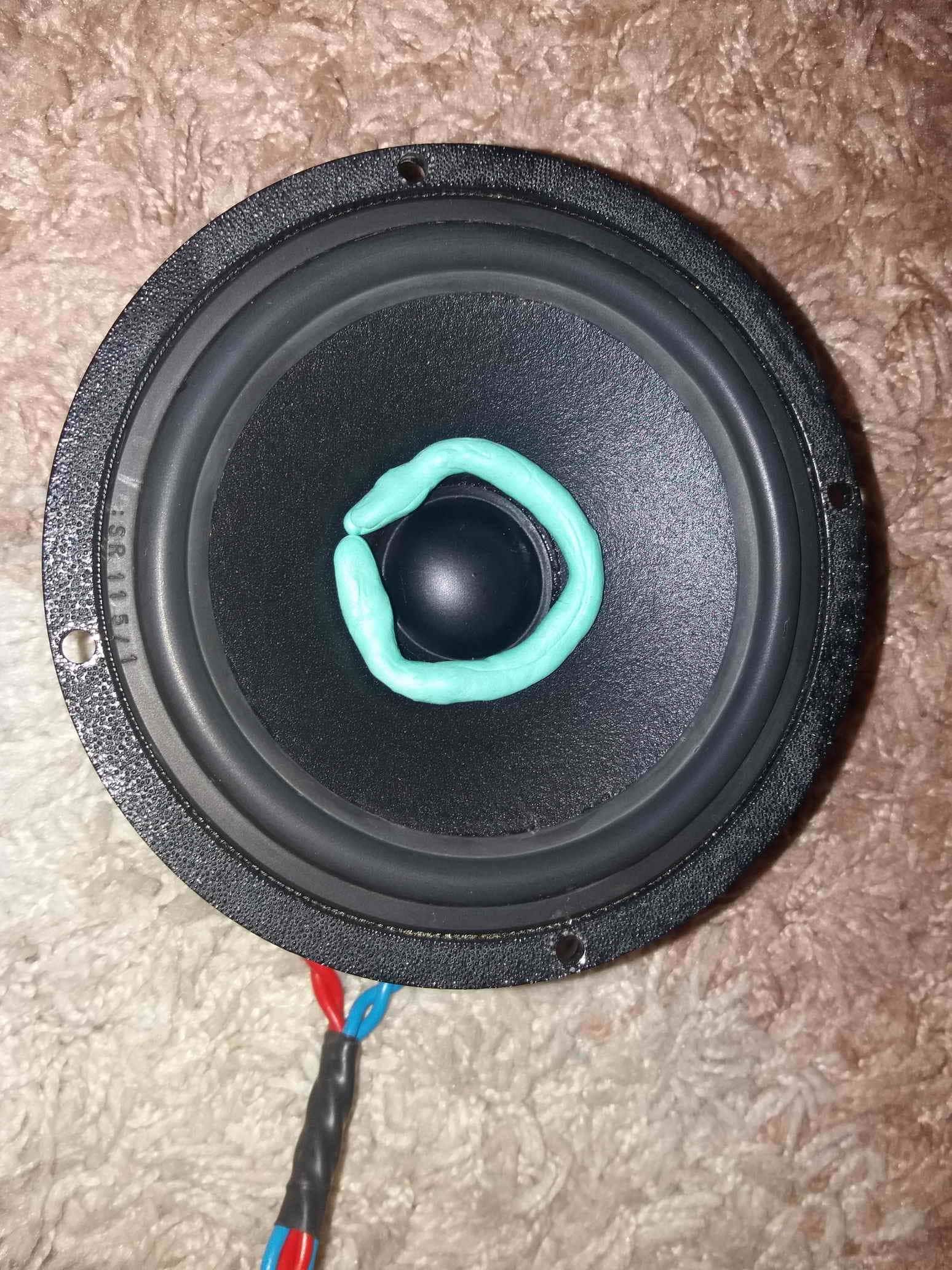

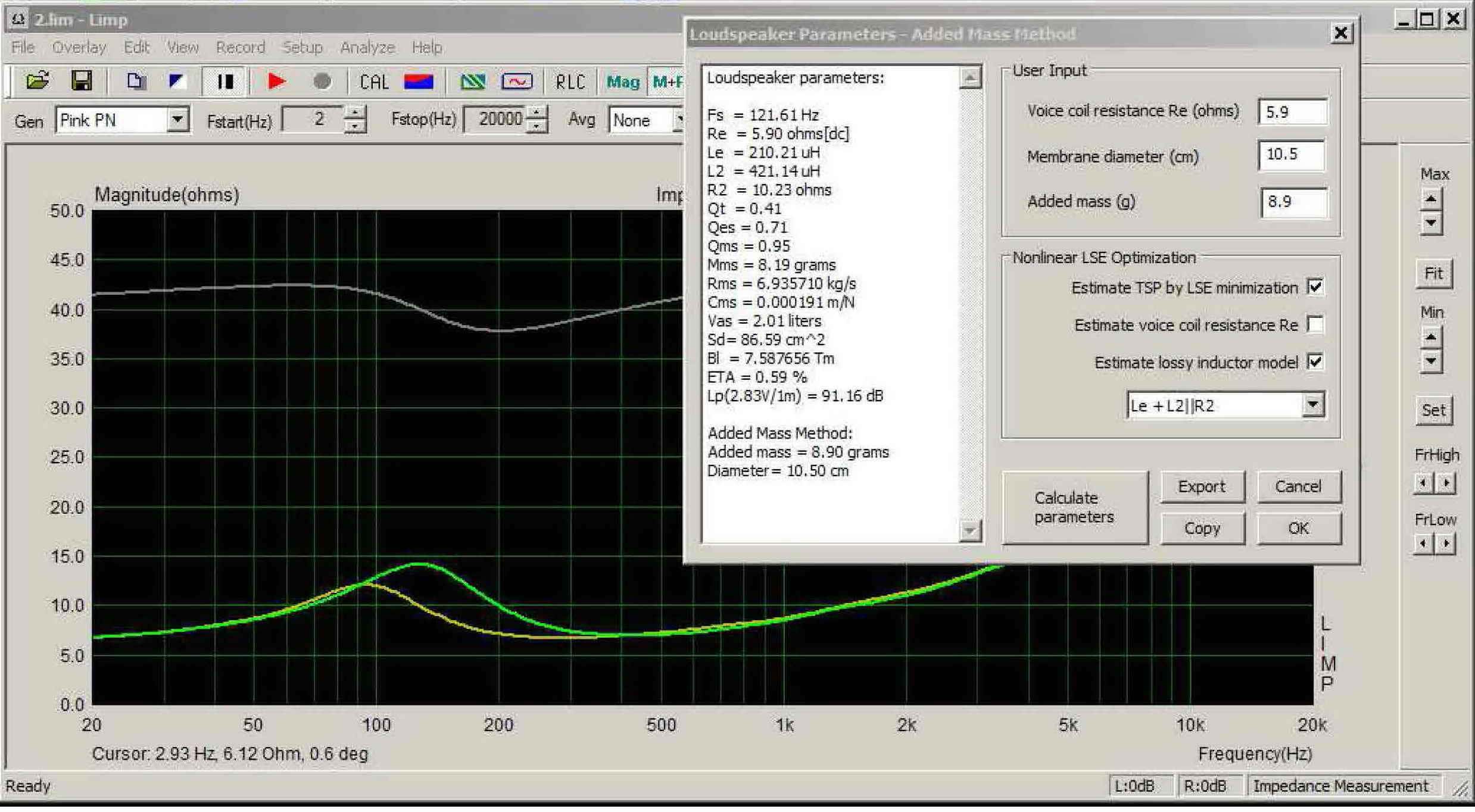

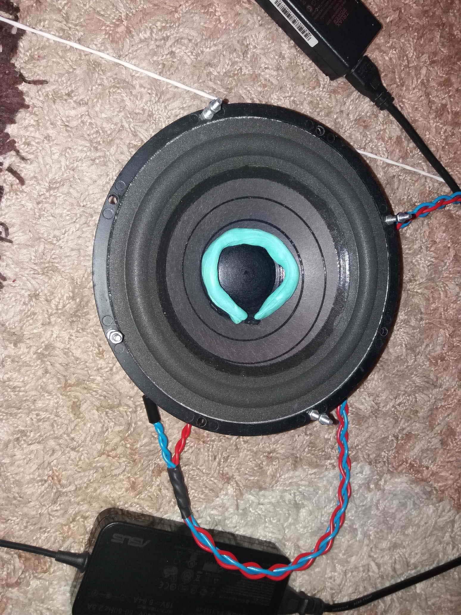

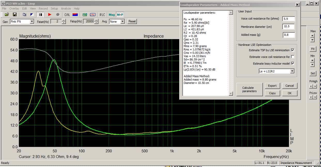

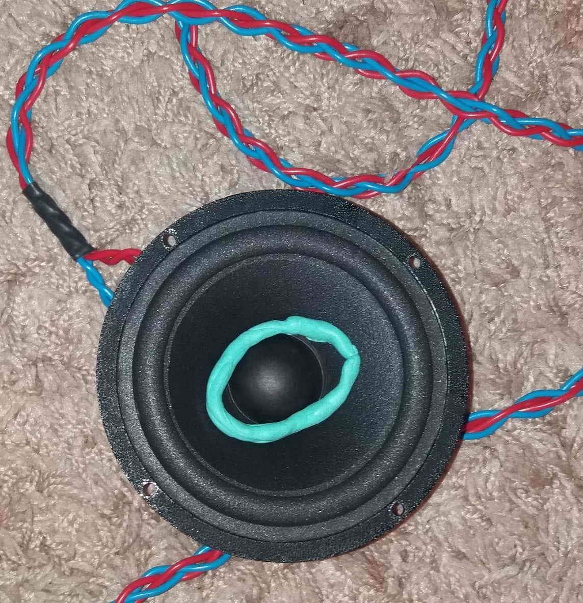

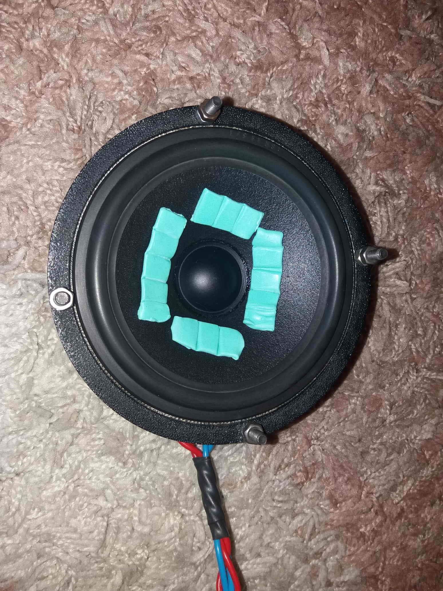

NIXIE Napisano Mart 27, 2019 #1 Napisano Mart 27, 2019 Imam godinama svu potrebnu opremu, a nisam ni probao da merim. Nabavljeni su nedavno precizna tzv. "dilerska" vagica i Blu tack bez kojih nema merenja. Ovo je probno merenje, za pravo merenje treba napraviri neki nosač da se mogu postaviti zvučnici horizontalno i stegnuti. Rezultati su zanimljivi, merena su tri puta po dva drivera pomoći LIMP-a. Međusobna odstupanja dva merena drivera istog modela postoje, ali su unutar +-5%. 1. SEAS 11FM (8oma 4" midrange) sa potpuno novim sunđerastim vešanjem, izmereni parametri su skoro kao fabrički, ali rezonantna frekvencija je dosta niža (izmereno 105Hz, fabrički podatak 140Hz). 2. SEAS 21F-WB (4oma 8" bass midrange) sa potpuno novim sunđerastim vešanjem, izmereni parametri su odgovarajući za zvučnik koji je bio u aperiodic damping kutiji (Dynaudio P31), nemam datasheet za 4omski model pa ne mogu da uporedim. 3. VIFA P13-WH (8oma 5" bass midrange) kupljeni nedavno na KP vrlo jeftino (40 eur/par), dobro izgledaju, nisu premotavani (izvađeni iz nekih DALI kutija) ali je originalno gornje vešanje izgubilo elastičnost. Parametri ne odstupaju puno od fabričkih, ali rezonantna frekvencija je duplo veća (120Hz umesto fabričkih 60Hz), a takođe i na merenju frekventnog opsega pokazuje suženje opsega sa gornje skoro za celu oktavu. Znači ide ovih dana na zamenu gornjeg vešanja. dejanco32 and kilder je reagovao/la na ovo 1 1

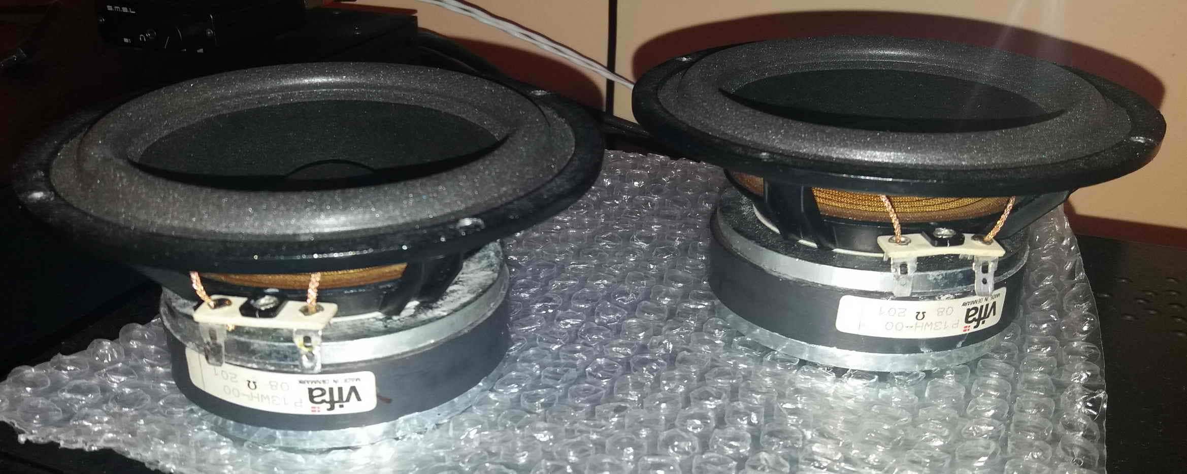

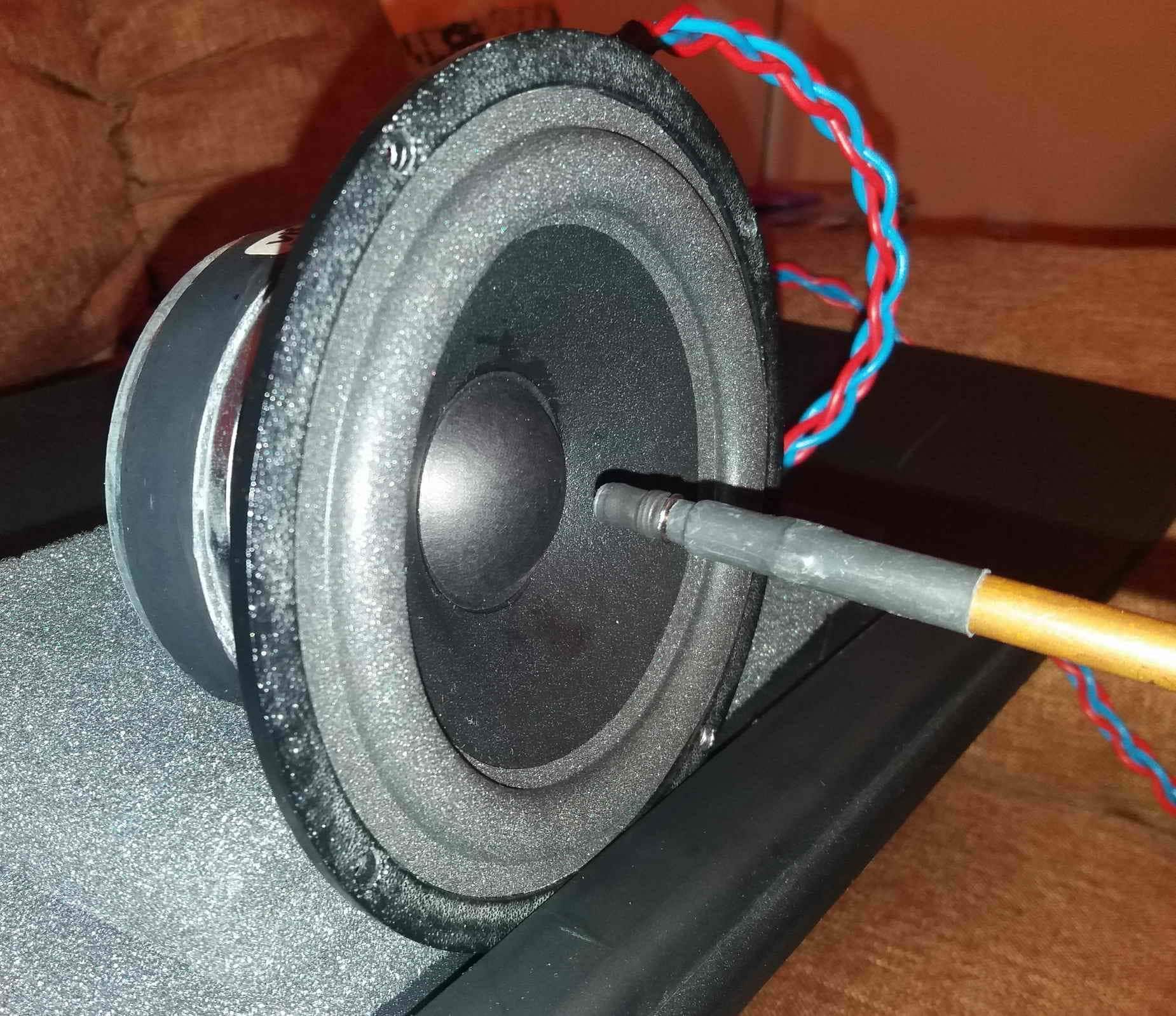

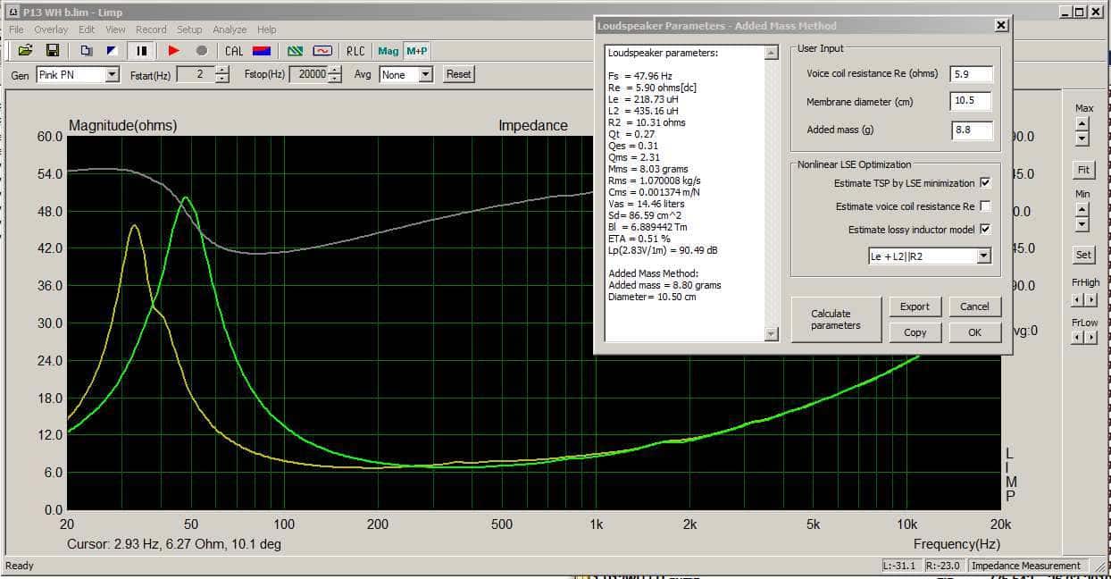

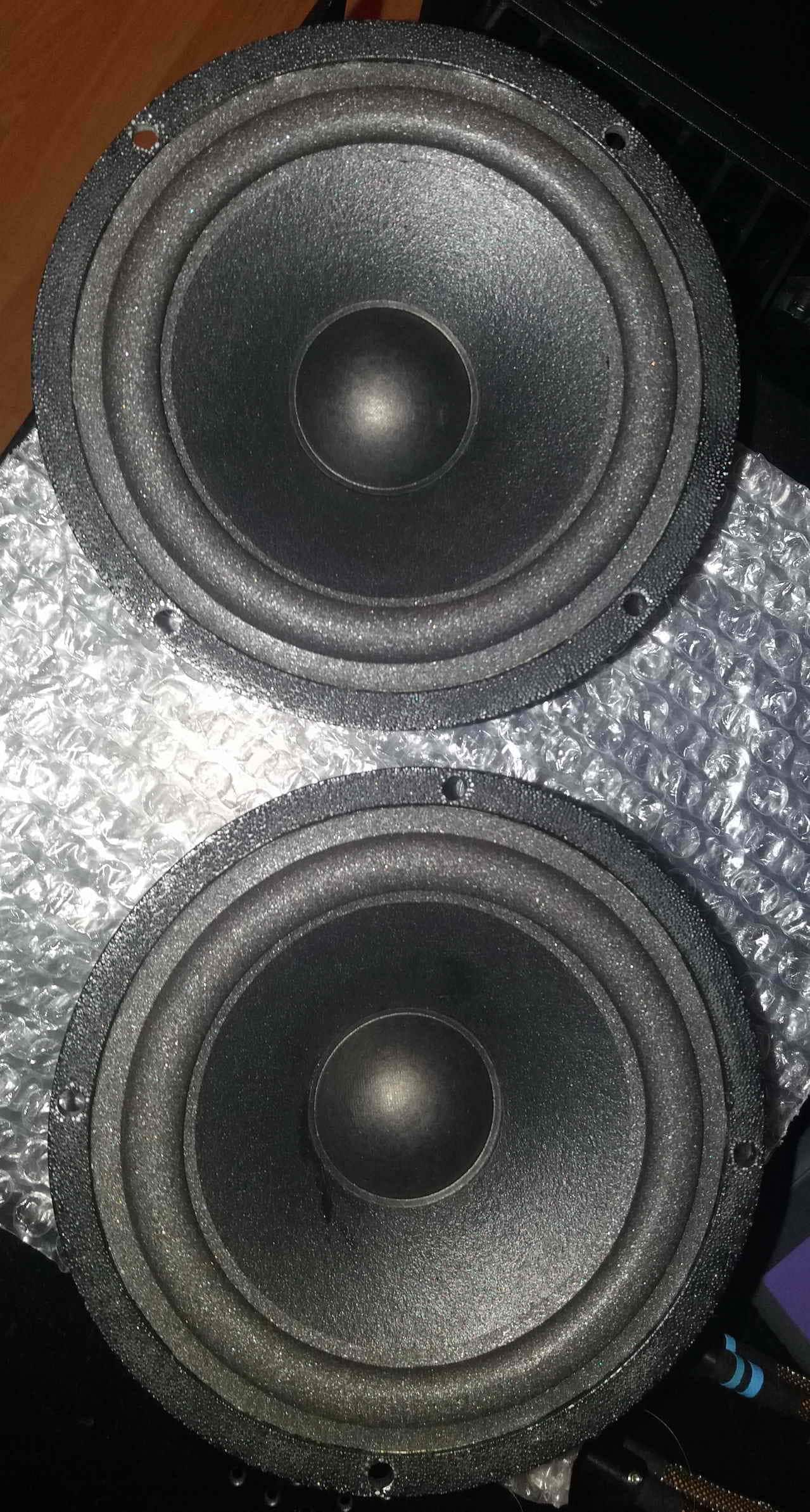

NIXIE Napisano April 4, 2019 Autor #2 Napisano April 4, 2019 Vifa P13WH nakon zamene vešanja i kalota, TS parametri su odlični, Qt je manji nego fabrički kao i Fr. Ovako kako je izmereno može ladno u bassreflex kutiju. Oba drivera su praktično identična. Ogroman je uticaj bio onog stvrdnutog gornjeg vešanja, plus ko zna koliko dugo su stajali bez akcije. Ono čime nisam zadovoljan, frekventni opseg je i dalje dosta uži sa gornje strane nego što je po datasheet-u. Možda treba malo da se razrade pa ću ponoviti merenje, sad su više bass nego midbass. dejanco32, mutayu and shonne je reagovao/la na ovo 3
