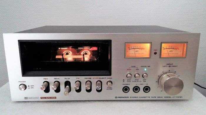

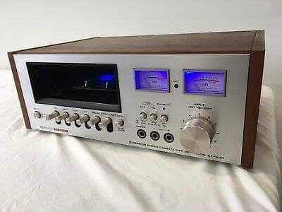

peter 71 Napisano Februar 24, 2019 Share #1 Napisano Februar 24, 2019 Pitanje narode... Dobio sam od kolege prelep deck.Unapredio bih njegov izgled.Ugradio bih mu plave led diode za osvetljenje umesto fabrickih sijalica. Pitao bih Vas,dali je to neka komplikovanija operacija ? Mogu li ja to da izvedem ? Dali se na fabricko osvetljenje samo zaleme diode ili treba jos neka prerada? Hvala unapred. Link to comment Podeli na ovim sajtovima More sharing options...
vladd Napisano Februar 24, 2019 Share #2 Napisano Februar 24, 2019 Koliko vidim, zakacene su na red dve lampe 6V100mA, treba od AC napraviti DC pa onda strujno ogranicenje i LED. Ili kupiti gotove LED module. https://stereolamps.com/products/pioneer-ct-f2121-cassette-deck-led-lamp-kit Trebace i ovo https://elektrotanya.com/pioneer_ct-f2121_service.pdf/download.html Link to comment Podeli na ovim sajtovima More sharing options...

vladd Napisano Februar 24, 2019 Share #5 Napisano Februar 24, 2019 Samo da ispravim svoj lapsus, izmedju estetskih opaski, komplet sijalica koje sam video je za osvetljavanje bunkera kasete. Na vumetrima ne vidim sta je. Link to comment Podeli na ovim sajtovima More sharing options...
Woland Napisano Februar 24, 2019 Share #6 Napisano Februar 24, 2019 ^ što mu bre pomažeš da upropasti lepu spravu [emoji23] Link to comment Podeli na ovim sajtovima More sharing options...
vladd Napisano Februar 24, 2019 Share #7 Napisano Februar 24, 2019 Vise da ga zaplasim, vidis da sam nasolio potencijalne probleme. Spachek je reagovao/la na ovo 1 Link to comment Podeli na ovim sajtovima More sharing options...
vladd Napisano Februar 24, 2019 Share #8 Napisano Februar 24, 2019 Kao starleta... Link to comment Podeli na ovim sajtovima More sharing options...
zeljkor Napisano Februar 24, 2019 Share #9 Napisano Februar 24, 2019 Staro pravilo kaze, da nikada ne popravljas uredjaj koji radi Link to comment Podeli na ovim sajtovima More sharing options...
peter 71 Napisano Februar 24, 2019 Autor Share #10 Napisano Februar 24, 2019 6 hours ago, vladd said: Kao starleta... Isuse Boze - kakav uzas !!! Odustajem u startu.Ovo bi bilo jako ruzno. vladd and Dual je reagovao/la na ovo 2 Link to comment Podeli na ovim sajtovima More sharing options...
