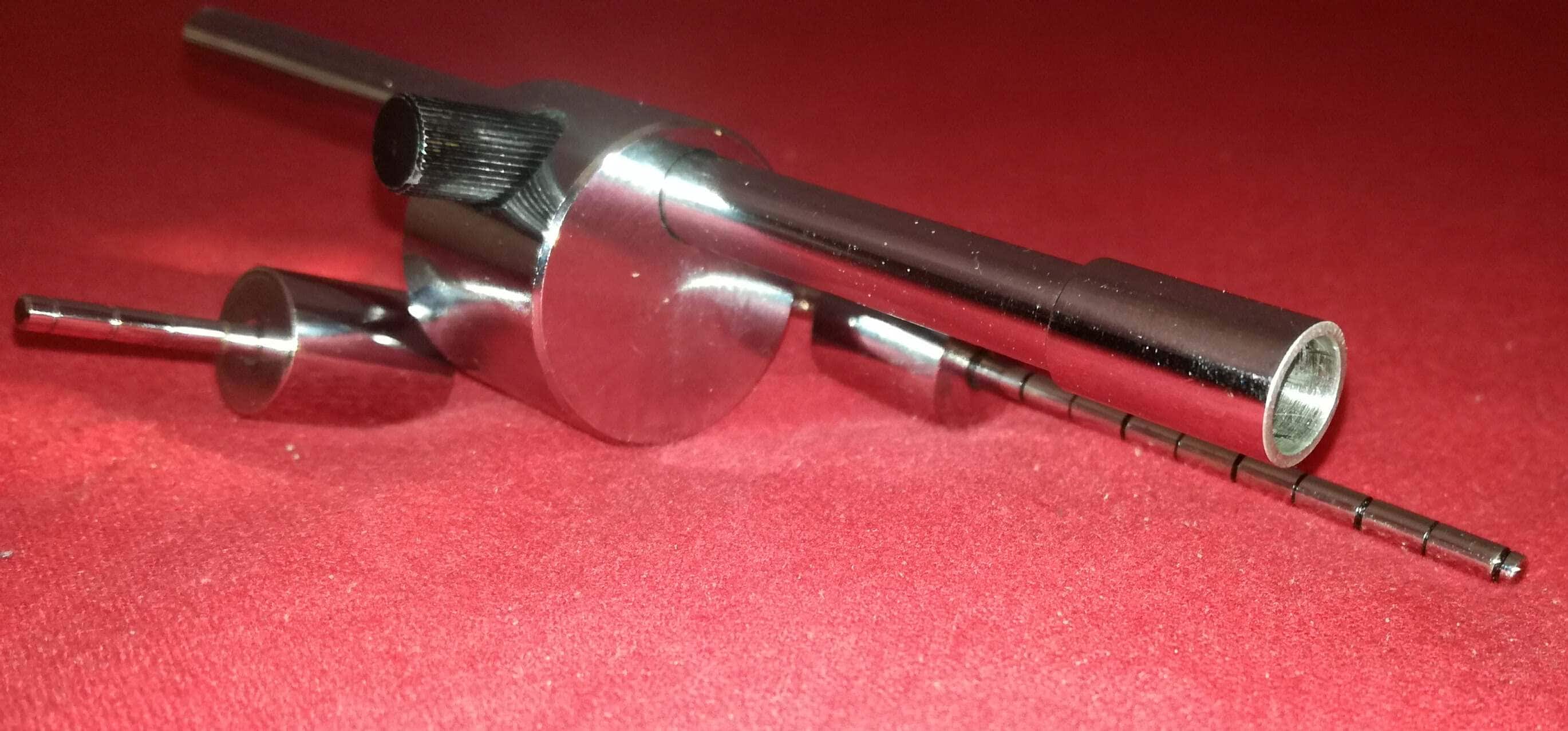

revox Napisano Januar 7, 2019 #1 Napisano Januar 7, 2019 na putu mali frankenstajn od rucke... lenko L75 modifikacija ...umjesto V blokova idu lezajevi ... donacija HDD laptop ... baza rucke ostaje ista ... zadnji dio takodje uz male modifikacije ... trazi se sto pogodno za cevku I ondak headshel ... za sad zavrsen teg kontateg I horizontalni balans Sto ce ispadne ce vidimo ... sve handmade ... nema strug ... tek da ima 2a3 and vladd je reagovao/la na ovo 2

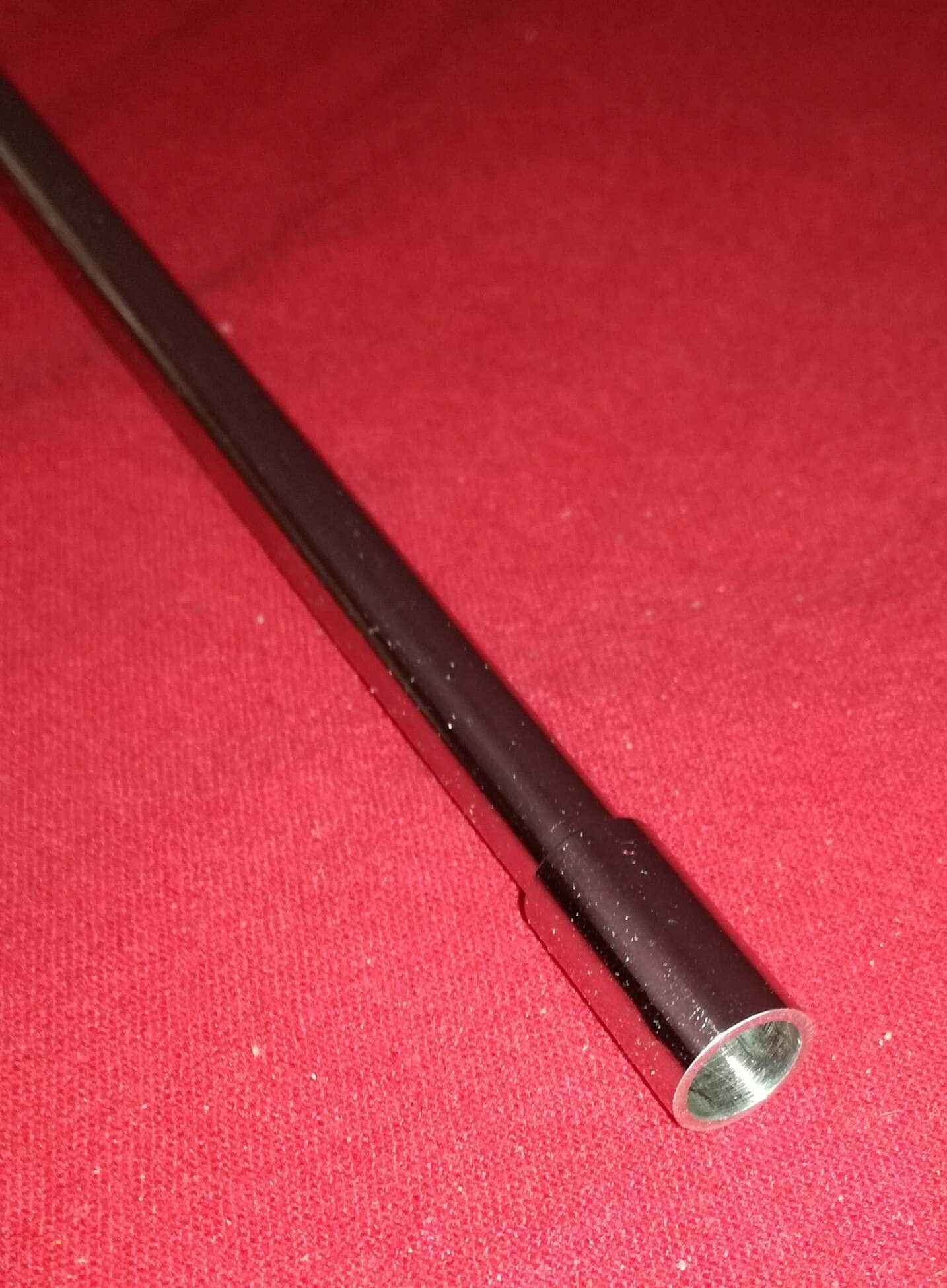

revox Napisano Januar 7, 2019 Autor #3 Napisano Januar 7, 2019 1 hour ago, vladd said: Karbonske sekcije od stapa za pecanje. Izdampiras i sildujes iznutra. Kao sto ceo svet radi Prihvat od aluminijuma, e za to treba strugic, a hedsel, ili pravi ili nadji gotov, pa samo adapter da se pravi... Prihvat imam rijesen ... ostala cevkIa od rashodovane lenco Samo treba da ubusim rupe za osovinu koja drzi horizontalne lezajeve I skratim visak cevke otpozadi Jedino sto treba da se napravi headshel Nesto kao ovo naravno I cevka ... jal karbon jal sto drugo

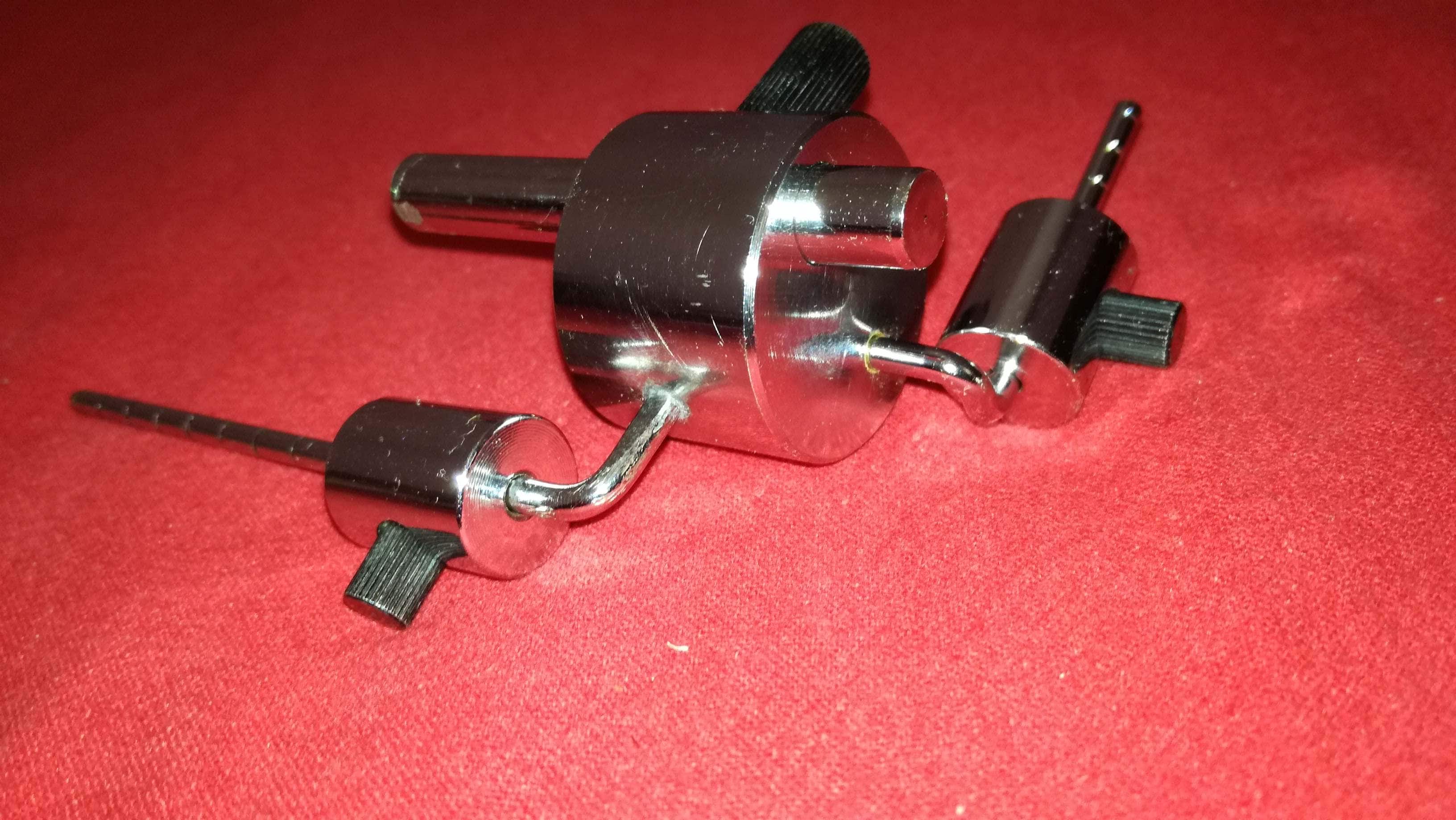

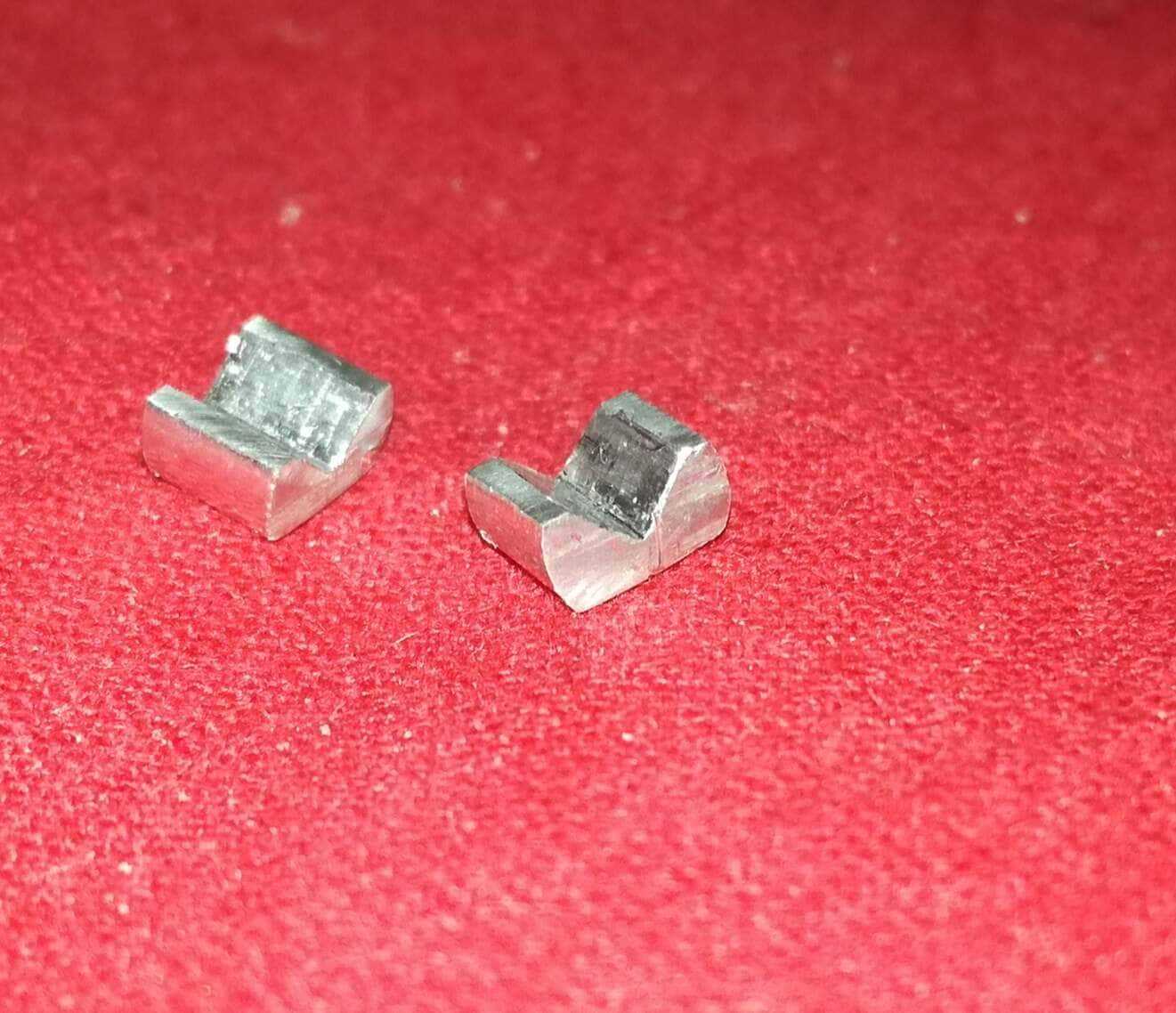

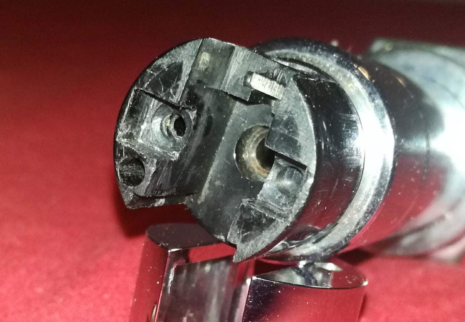

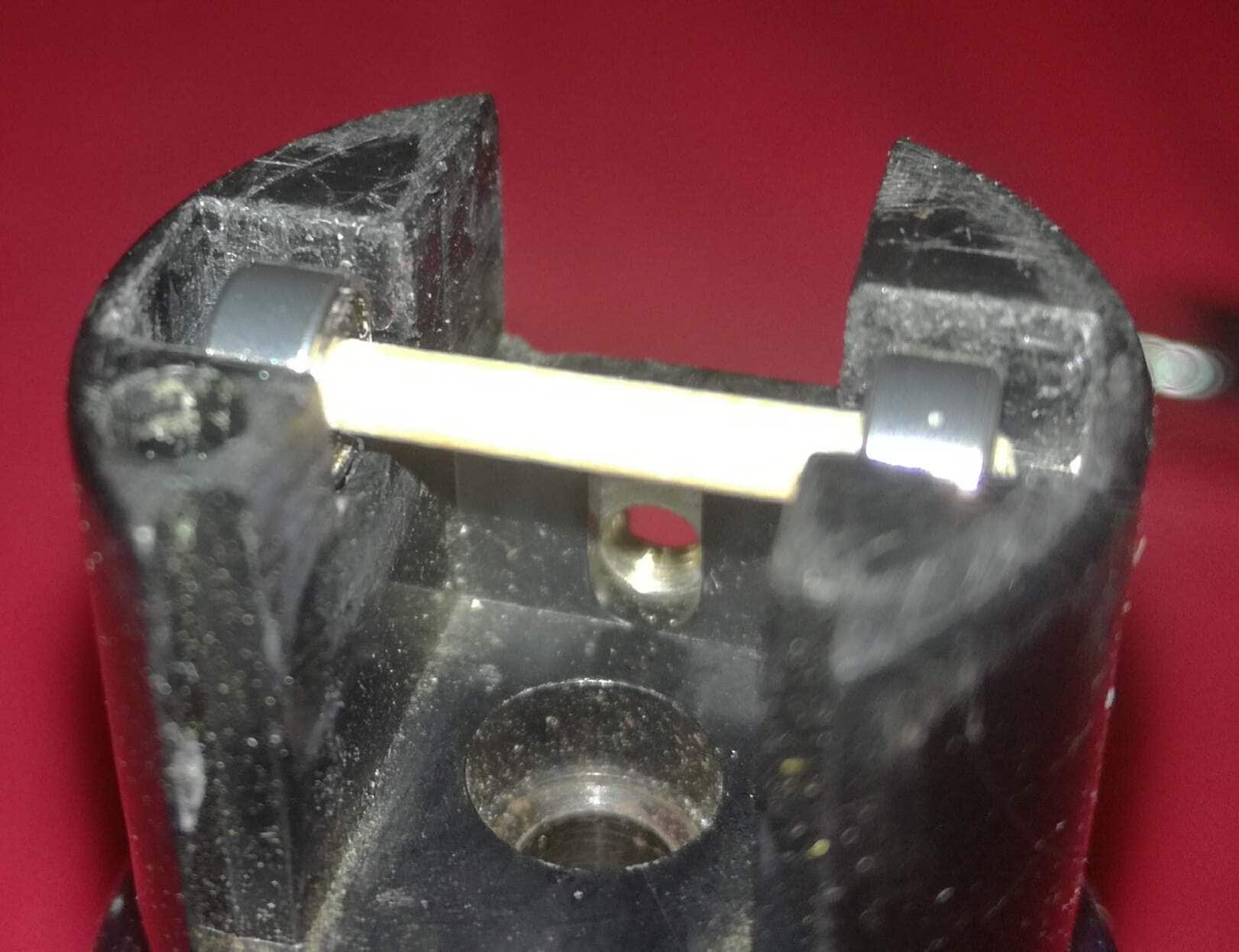

revox Napisano Januar 8, 2019 Autor #8 Napisano Januar 8, 2019 elem radio po nesto ... prvo pokusao da napravim V blokove od aluminiuma al ne ide ... ovaj urez treba da je na pola mm od ravnog dijela da bi rucka lezala kak valja

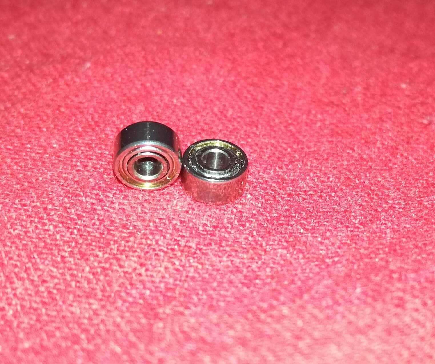

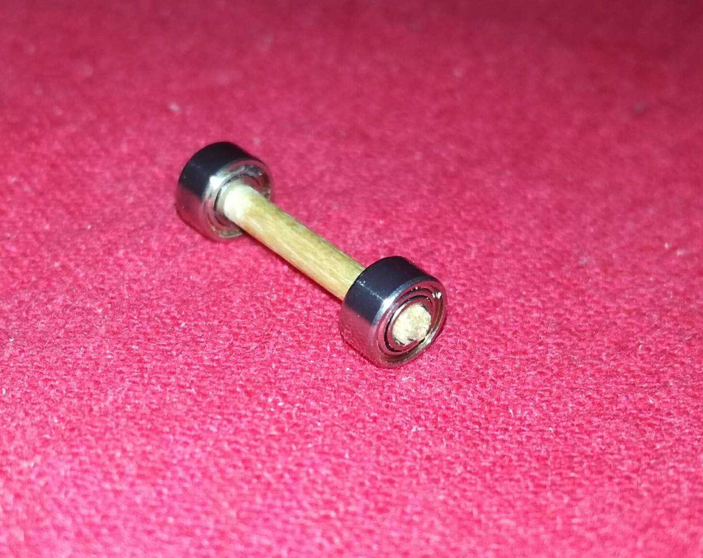

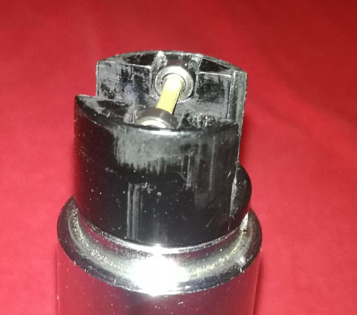

revox Napisano Januar 8, 2019 Autor #9 Napisano Januar 8, 2019 onda od donatora HDD lezajeve probao pali ko budali samar ... tacno legnu u rupicu gdje ide sisa od V bloka koja ga drzi fiksno osovina fi 2mm ... debljina cackalice morao malo da frezujem rupu manje od 1 mm da bi legli da valja ... sad ostaje da se izbusi rupa u cevki rucke I stavi osovina koju teba napravit il nac donatora I to bi bilo sve za sad ...

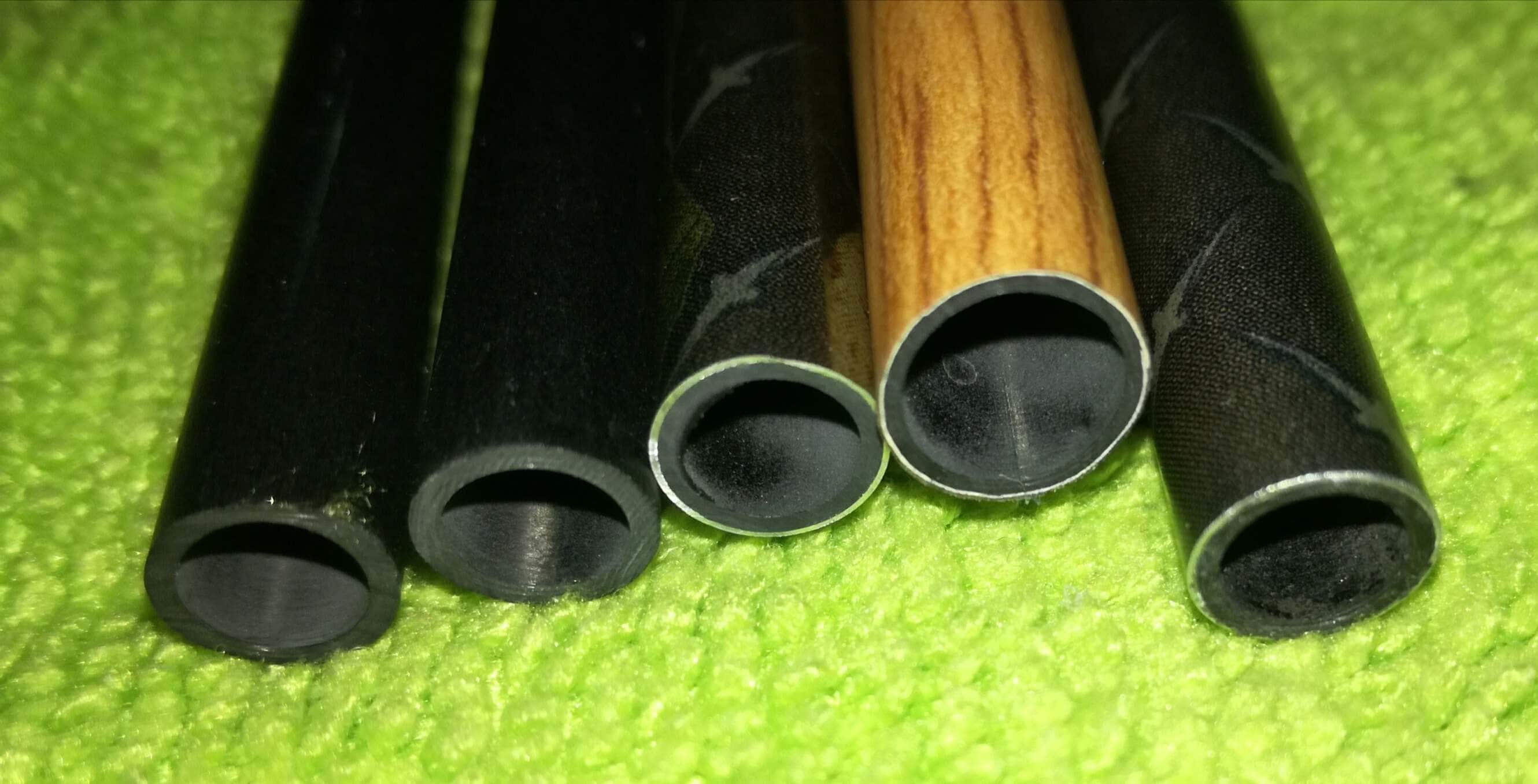

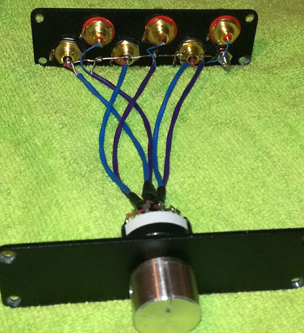

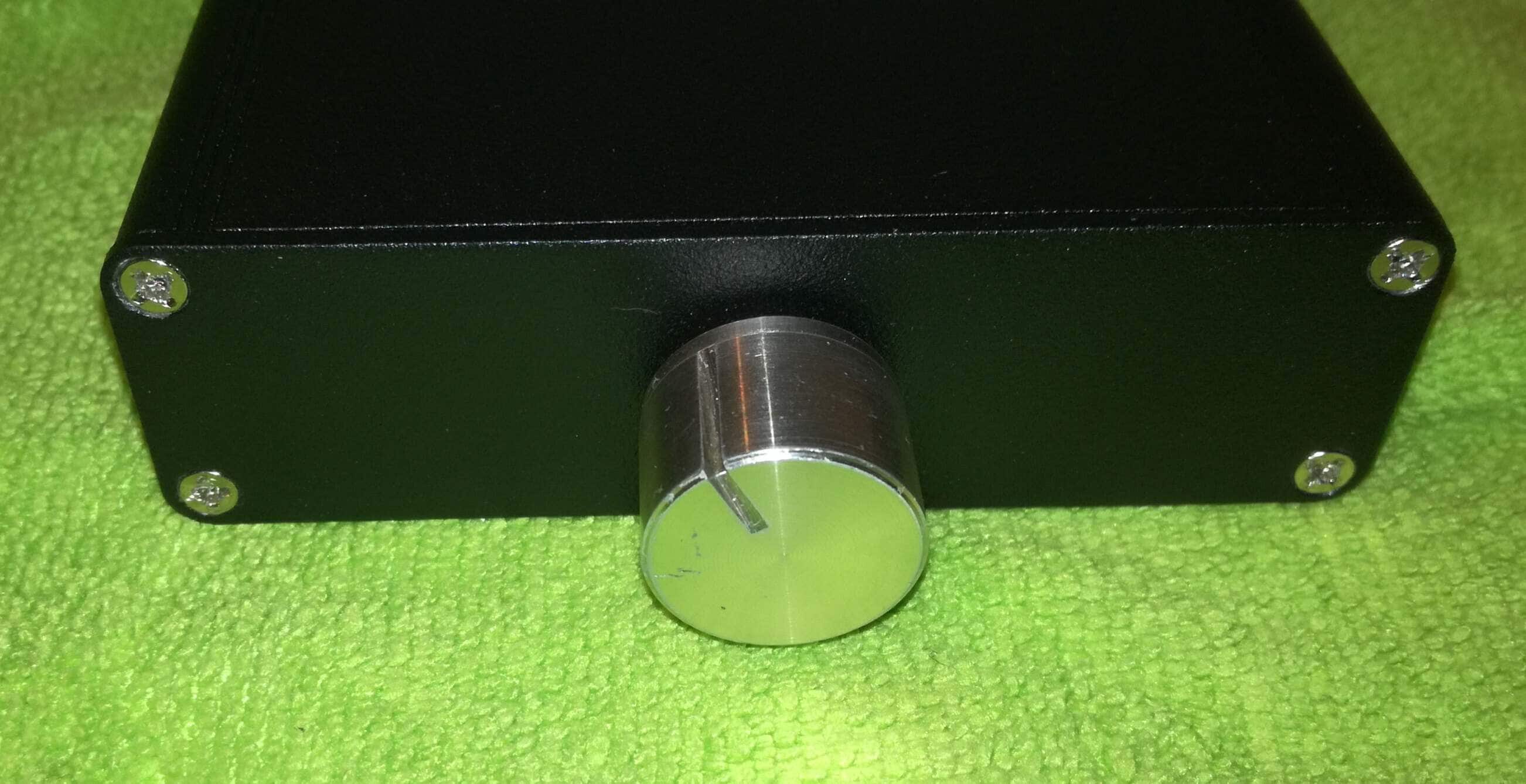

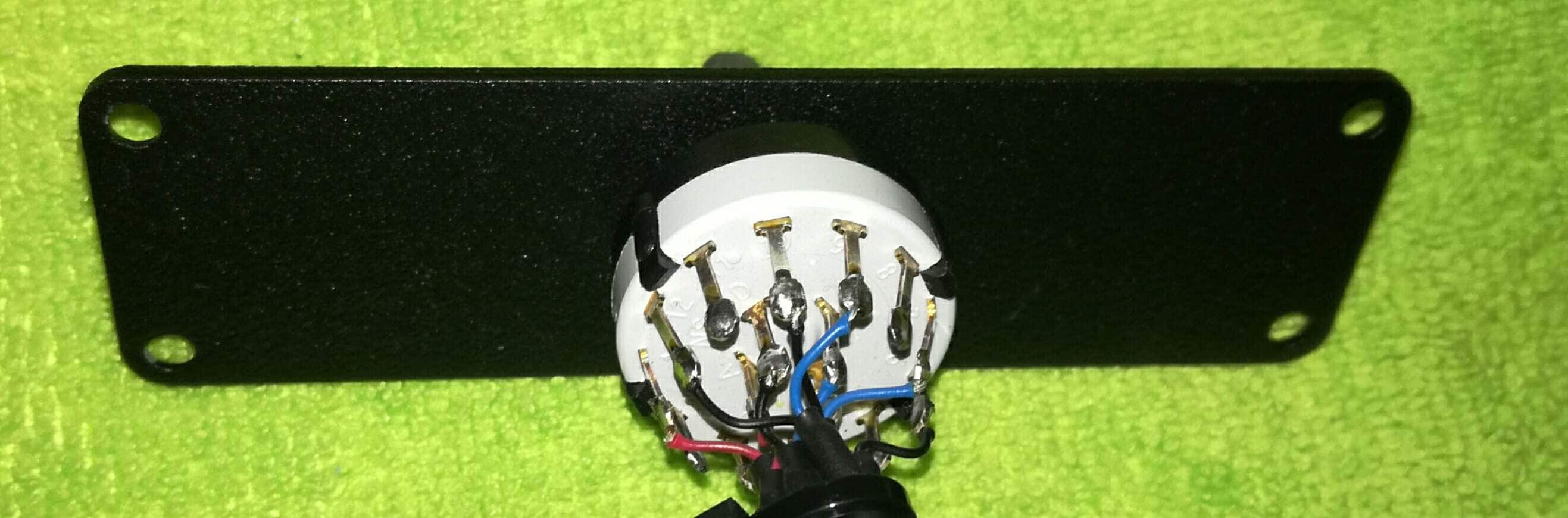

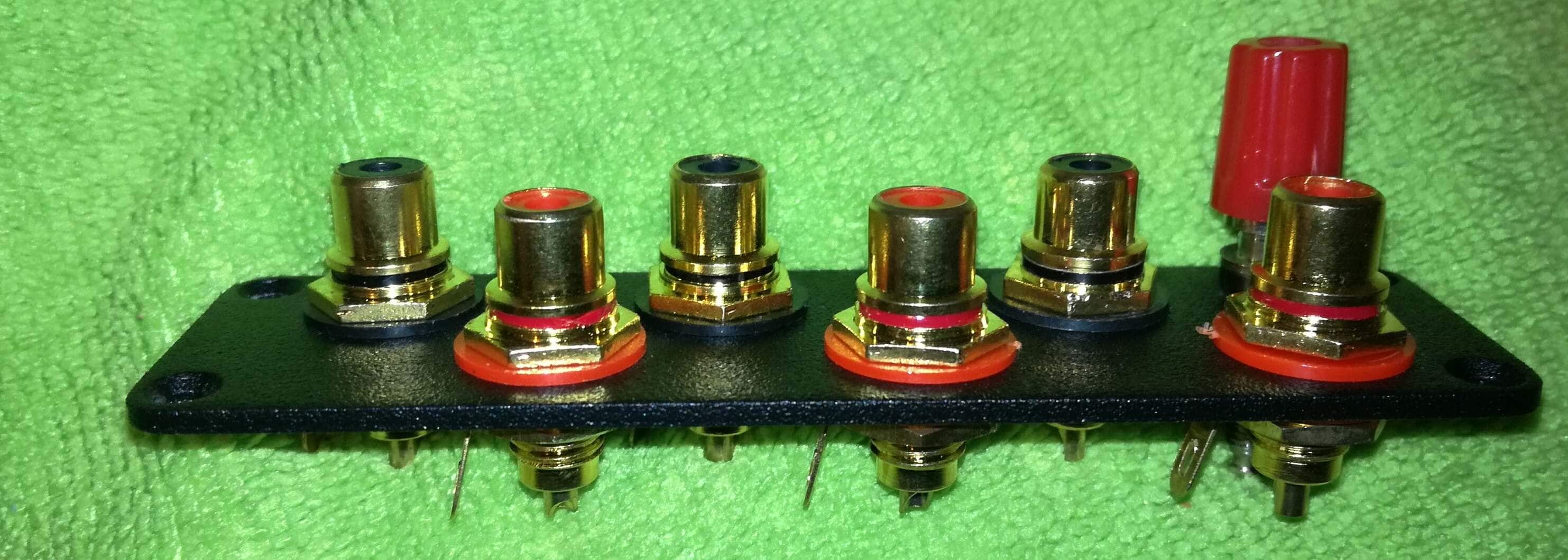

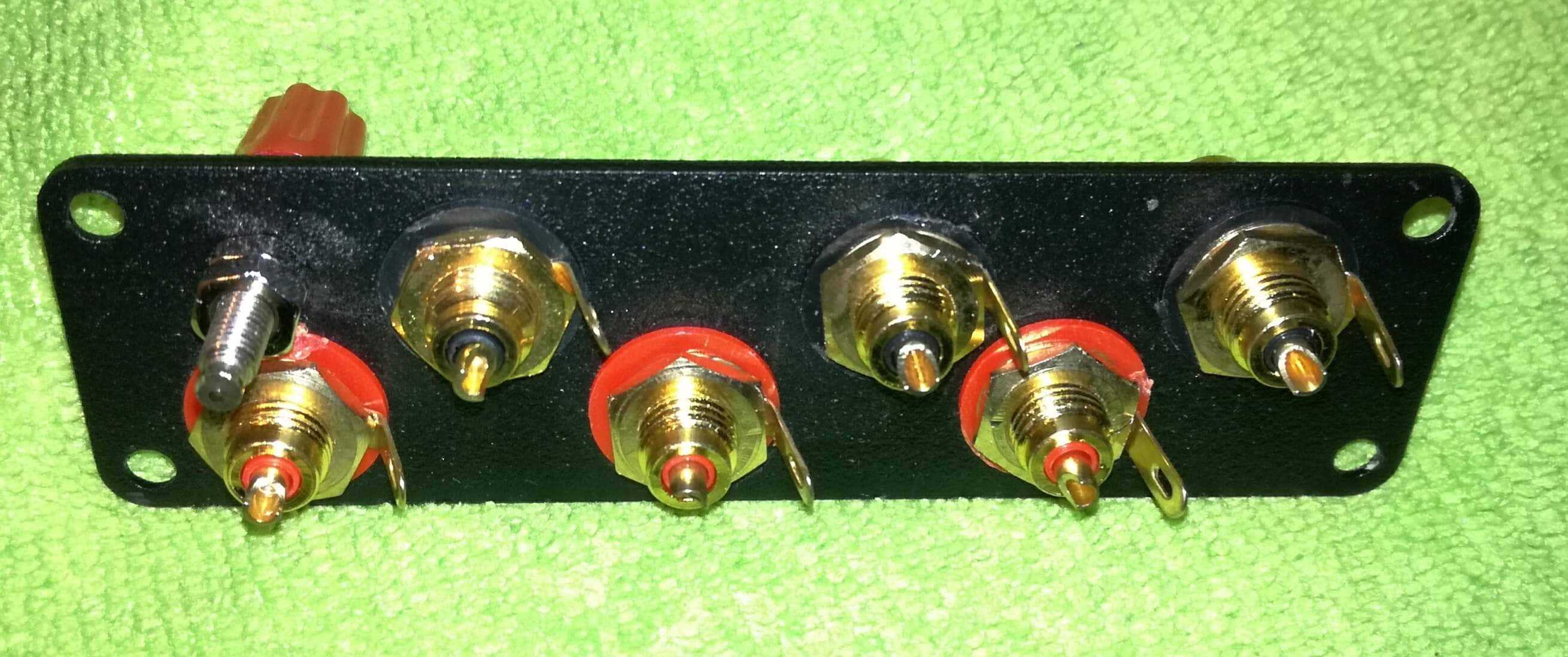

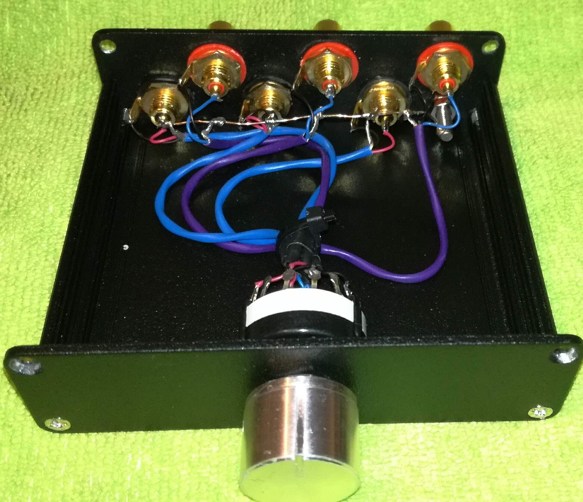

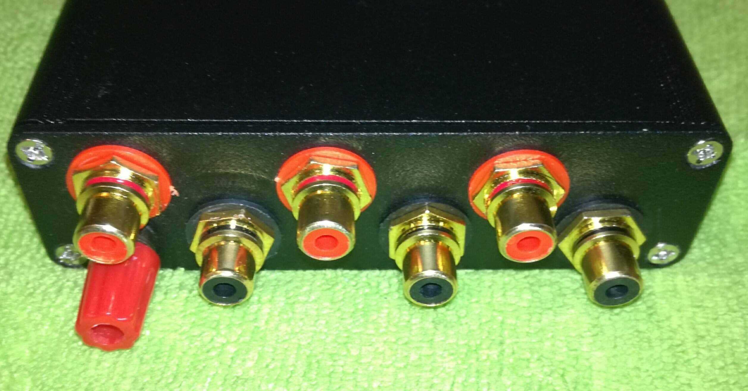

revox Napisano Januar 12, 2019 Autor #13 Napisano Januar 12, 2019 dok cekam karbonsku I alu cevku da dodju napravih ovi svicer za dva gramofona
revox Napisano Januar 13, 2019 Autor #16 Napisano Januar 13, 2019 u medjuvremenu prihajale cevke 2 karbonske I 3 kombinacija karbon/aluminium ... na 30cm duzine tezina od 7 do 10 gr djmilicic, Dual, Srecko and 1 član je reagovao/la na ovo 1 2 1
