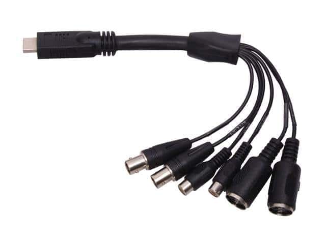

Živoradu bi trebalo nešto ovako. Dal' ima da se nabavi a da se ne kupije zvucna kartica, ne znaem :character13:post-9-126183278361_thumb.jpgEdit: mogu da ti pripozajmim za probu
Ovo liči na to što meni treba. Nemam takav izlazni priključak, možda sam se i zaleteo da je HDMI.Evo slike (desno):http://www.legitreviews.com/images/reviews/652/ati_radeon_3650_side.jpgUpdate: Hvala na pounudi za pozajmicu. Ako nađem DVI->HDMI adapter, iskoristiću Vašu dobru volju. Hvala unapred.Puno hvala na, zaista, brzim i "požrtvovanim" odgovorima. Izgleda da sam ja pobrkao DVI sa HDMI connector. Onaj okrugli, nemam pojma kako se zove ...
