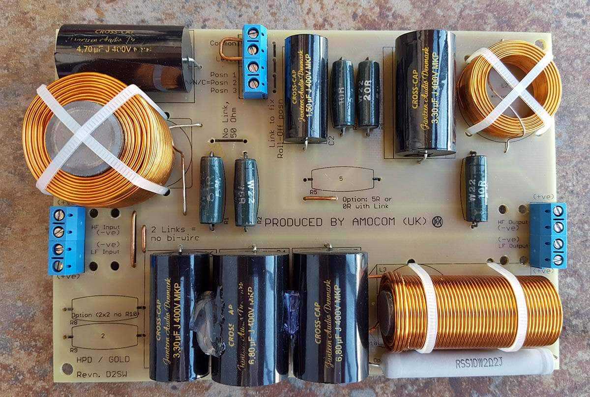

neskor Napisano Novembar 20, 2018 Share #1 Napisano Novembar 20, 2018 Na mojim Tannoy Berkeley skretnicama poceli su da se ljuste PCB vodovi. Ja sam ih presao sa kalajem i malo podebljao, malko vise Mene sada zanima da li ima uopste smisla sve te vodove na PCB zameniti punom zicom ili ostaviti ovako dobrooo nakalajisane? evo i slike sa neta kako te skertnice izgledaju Link to comment Podeli na ovim sajtovima More sharing options...

Zen Mod Napisano Novembar 20, 2018 Share #4 Napisano Novembar 20, 2018 uzmi zicu 0.2 i polemi je po vodovima ili ne diraj nista i prodaj to i napravi krstenu skretnicu Mikorist je reagovao/la na ovo 1 Link to comment Podeli na ovim sajtovima More sharing options...
neskor Napisano Novembar 20, 2018 Autor Share #5 Napisano Novembar 20, 2018 to sam i mislio a samo mi reci koja je to krstena skretnica? sve skretnice na netu se vrte manje-vise oko originalne skretnice Link to comment Podeli na ovim sajtovima More sharing options...
Zen Mod Napisano Novembar 20, 2018 Share #6 Napisano Novembar 20, 2018 imao si prilike da vidis i da cujes sta rekoh tad - ziv covek za staru seriju (Pepperpot) ne moze da napravi bolju semu za pasivnu skretnicu , ali je lako uraditi od boljeg materijala te skretnice su kontruisali isti koji su osmislili i usavrsili DC driver , i uradili ljudi posao pravo , inzenjerski ..... jedino sto se gazda uvek becio da pristedi ....... il je takvo vreme bilo , kad je zipcord nosio 10 ampera .... bass choke je prva , onda autoformer druga stvar otpori i kondovi stavis sto ti volja bass choke od 2.0mm zice , autoformer isto tako ; sve preko "level" izvoda ti i ne treba notch filter choke moze da ostane koji vec jeste , mada ako je na feritu i nju menjati , te korigovati redni otpor da imas ukupno 11-12R Link to comment Podeli na ovim sajtovima More sharing options...
neskor Napisano Novembar 20, 2018 Autor Share #7 Napisano Novembar 20, 2018 vec sam kondove i otpornike zamenio i ozicenje ostaje mi jos da mozda zamenim kalem u bas delu autotransformator bih ostavio imao sam novo sagradjenu skertnicu ali meni se vise svidela ova stara evo kako je izgledala nova Link to comment Podeli na ovim sajtovima More sharing options...
Zen Mod Napisano Novembar 20, 2018 Share #8 Napisano Novembar 20, 2018 otimanje para jedan drek zamenjen drugim , i jos nema autoformer mora da ga ima , jer za level izvod podize generalni nivo Vt za 1.2db neskor je reagovao/la na ovo 1 Link to comment Podeli na ovim sajtovima More sharing options...
