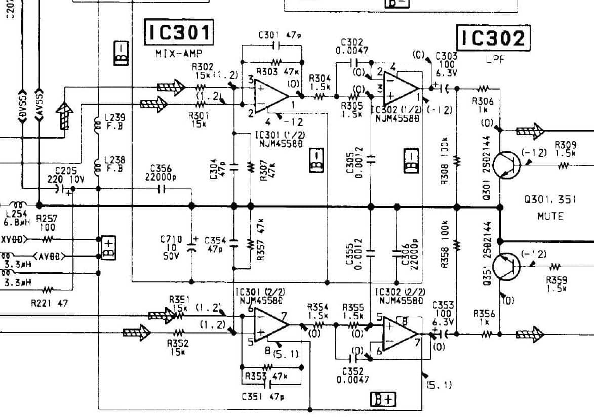

Impuls Napisano Decembar 17, 2009 Share #1 Napisano Decembar 17, 2009 Kod mene nikad kraja igranju. Dosao mi je najslabiji model iz `93-4. godine. 210 je slabiji ali je identican 310 samo je 310 sa daljincem. Povucen temom o Bob Carveru http://www.stereophile.com/features/the_carver_challenge/ pokusacu u narednim danima da se docepam jednog dobrog cd plejera i da od najjeftinijeg Sonyja da napravim gospodina sa tvidom.Za koji dan cu nastaviti pricu kada sve sazvacem. Neki koraci su vec uradjeni ali nije ni blizu cd plejera koje sam do sada uradio.Za pocetak samo sema izlaznog dela sa diferencijalnim pojacavacem i izlaznim filterom. Ovo sam postavio da bih dobio odgovor sta je ovde zanimljivo? Link to comment Podeli na ovim sajtovima More sharing options...

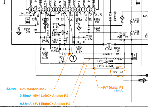

Fukushima Napisano Decembar 18, 2009 Share #2 Napisano Decembar 18, 2009 Ja sam upravo budzio moj XE210 prosle nedelje... Promenio sam izlazne elektrolite na op-ampu i ubacio cetiri odvojena sunta (sa tl431) za DAC. Pogledaj sliku : Na karakteristicnim tackam za 5V napajanje sam ubacio shuntove. Zatim sam izbacio muting tranzistore, ubacio bolji opamp i doveo mu +/-15V stabilisano napajanje sa zasebnog trafoa, jer je radio na +/-5V. Link to comment Podeli na ovim sajtovima More sharing options...
Fukushima Napisano Decembar 18, 2009 Share #3 Napisano Decembar 18, 2009 evo slike: Link to comment Podeli na ovim sajtovima More sharing options...
Impuls Napisano Decembar 18, 2009 Autor Share #4 Napisano Decembar 18, 2009 Borko postavio sam jedno pitanje u prvom postu a Vi ste u drugom potvrdili da niste dobro proucili svog Sonyja. To sto ste radili su ispravni koraci za tweak Sonyja ali nisam cuo sonicni rezultat.I ostaje pitanje: sta je interesantno na semi iz prvog posta? Link to comment Podeli na ovim sajtovima More sharing options...
Ја sam sam Napisano Decembar 18, 2009 Share #5 Napisano Decembar 18, 2009 Мени је интересантно да Сони у својим шемама користи слово "Ђ".Можда има нешто још, али мени је то прво што сам приметио!стоН_Колд Link to comment Podeli na ovim sajtovima More sharing options...
Fukushima Napisano Decembar 18, 2009 Share #6 Napisano Decembar 18, 2009 Borko postavio sam jedno pitanje u prvom postu a Vi ste u drugom potvrdili da niste dobro proucili svog Sonyja. To sto ste radili su ispravni koraci za tweak Sonyja ali nisam cuo sonicni rezultat.I ostaje pitanje: sta je interesantno na semi iz prvog posta?Impuls cemu persiranje verovatno STE stariji od mene ali ako VAM takva komunikacija vise odgovara, nema problema.Inace ne vidim na sta se odnosi tvoje trik pitanje, ako mislis na R306/356 na izlazima buffera, njih sam izbacio, tj kratkospojio.PoZdrav! Link to comment Podeli na ovim sajtovima More sharing options...
Impuls Napisano Decembar 18, 2009 Autor Share #7 Napisano Decembar 18, 2009 Da vas ne mucim vise. Napajanje na ovom cd plejeru je jako traljavo reseno. negativno napajanje je reseno boost konverterom i radi vrlo nestabilno, seta po dva volta gore dole kako se optereti cd plejer. Sem toga pozitivno napajanje op-a je 5V a negativno -12V. Da li su ovako mislili da uteraju op u neku vrstu A klase nemam pojma ali je dosta cudno resenje.Trafo je dosta slab da podnese potrosace terane sa shunt regulatorom. Iako se napajanje op-a izdvoji na poseban trafo jos uvek transport sa shunt-ovima vuce dosta struje.Kako niko nije pokrenuo Gb za kupovinu torusnog transformatora sa nekoliko 8-9V napona i dva 15V napona za modifikacije cd plejera? Meni licno bi dobro doslo da mogu po povoljnoj ceni da imam trafo za ugradnju u cd plejere a da ne dize mnogo cenu modifikacije. Link to comment Podeli na ovim sajtovima More sharing options...
