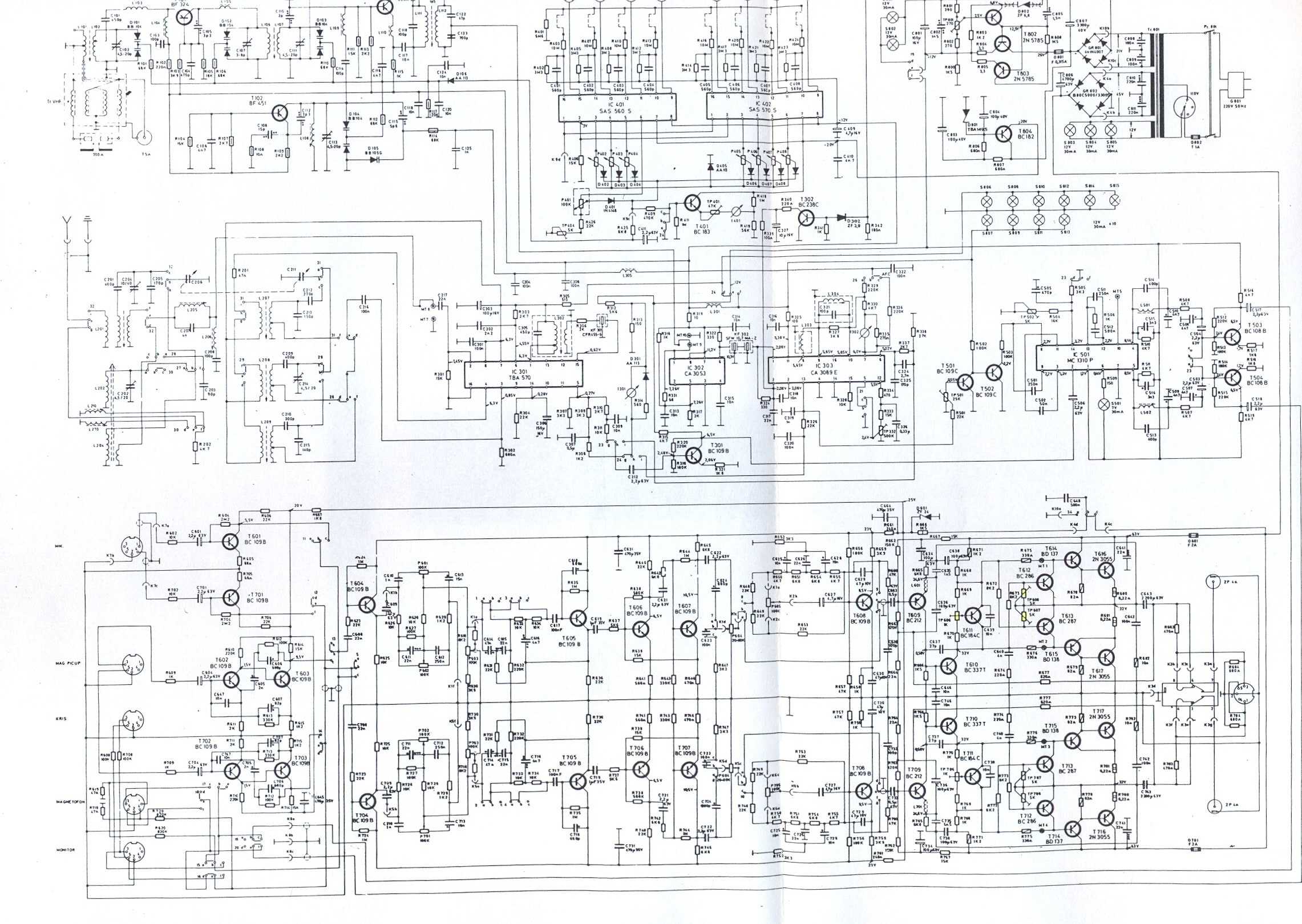

simetricno napajanje (vitrual ground)
projekat sa dva tda7293 koji su u mono izvedbi.imam trafo od hsr160 ei nis, posle par dana gledanja citanja po netu naisao sam na dosta primera kako odraditi da sa sekundara+- dobijem simetricno napajanje sa virtual ground.na izazu sekundara imam 60v odradio sam povezivanje elektrolita rifa 63v 3300mf 6 komada napon je skocio blizu 90v.kada izmerim sa virulal ground imam 43v i -43v sto je puno.odradim isto to sa elektolitima 35v 2200mf dobijem 33v i -33v sto mi i treba.intersuje me da li su takve izvedbe pouzdane i da li to tako moze da funcionise.

nadji semu od Quada 606 i vidi kako je tamo
samo stavi jace tranzistore

Ne moze i ne valja. Prakticno uspostavljas tzv virtualnu masu na razdelniku napona, i to kondenzatorskom. Svako razlicito povlacenje struje ce izazvati plivanje "mase".
Napravi pojacalo, skutijaj, odradi filterski stepen, nabavi trafo 2x22 do 25V bar 50W, za probu, ostavi mesta za veci, dok ne nabavis neki 150-200W.
Za taj trafo, od HSR-a 140, ne mogu da procenim da li je vredan premotavanja i prepravke.
