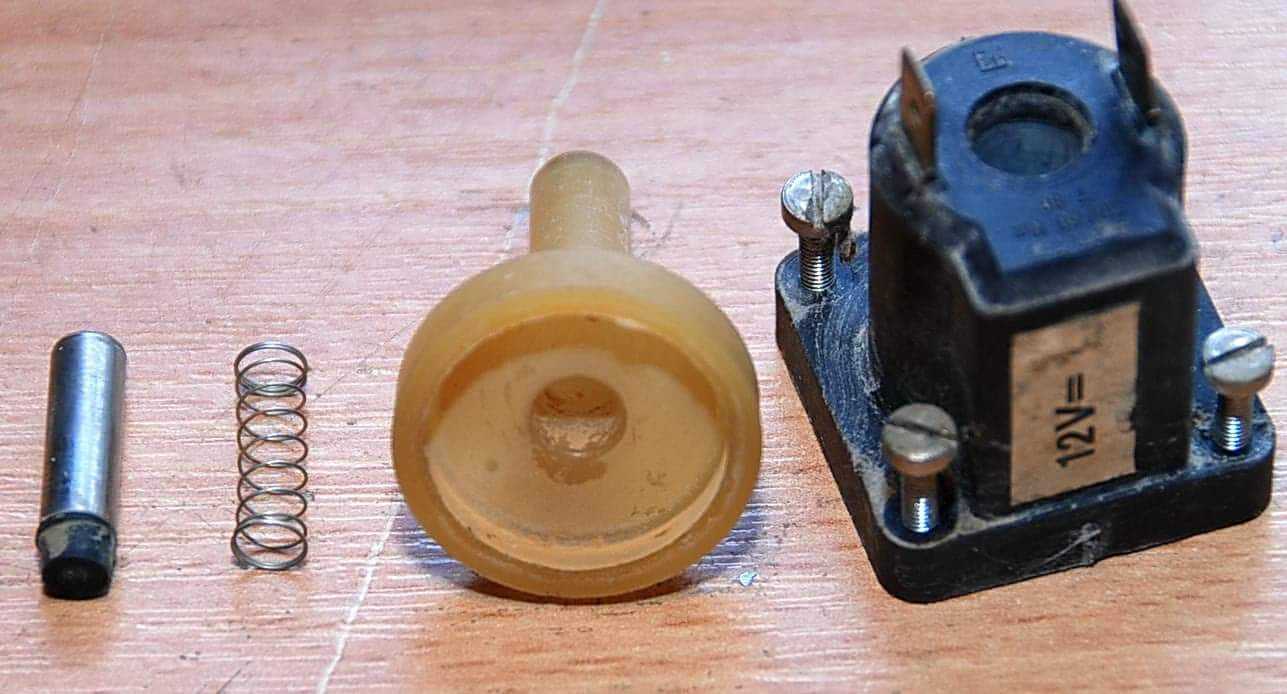

Impuls Napisano Decembar 16, 2009 Share #1 Napisano Decembar 16, 2009 Precnik plasticnog dela koji ulazi u letvu je 28mm a razmak izmedju srafova 25mm. Ventil je oznake T60, otpora 57-60 ohma I snage 7W. da li neko mozda ima ovakvo nesto na stanju? Link to comment Podeli na ovim sajtovima More sharing options...

Impuls Napisano Decembar 16, 2009 Autor Share #3 Napisano Decembar 16, 2009 Nije. To je od jednog uredjaja ali treba da bude na 24V a ne 12V kako pise. velicina mu je kao ventil za ves masinu ali je nacin spajanja drukciji. Link to comment Podeli na ovim sajtovima More sharing options...
stein Napisano Decembar 16, 2009 Share #4 Napisano Decembar 16, 2009 "Uređaj"... veoma precizno. Ako ti treba ventil za tečnost ili gas nije svejedno. Sa slike ne mogu da budem siguran, žutilo na plastici navodi na pomisao da je u pitanju kamenac, samim tim, ventil za vodu, možda u veš mašini... Nemam ništa slično kod kuće, ali znam sijaset osoba/firmi gde bi se potrebna aparatura mogla nabaviti. Tajnovitost ili neodređenost uopšte ne olakšava... T60 je najčešće oznaka za temperaturu vode, u Celzijusima... Link to comment Podeli na ovim sajtovima More sharing options...
sir Oliver Napisano Decembar 16, 2009 Share #5 Napisano Decembar 16, 2009 Na slici je "jerovski" ventilPS Jerovski =RR = Ei Link to comment Podeli na ovim sajtovima More sharing options...

Impuls Napisano Decembar 16, 2009 Autor Share #10 Napisano Decembar 16, 2009 Nebitno je koji je uredjaj u pitanju. Na armaturi se nalaze 4 takva ventila koji po odredjenom programu pustaju kroz razlicita creva vodu, hladnu i toplu. Ili da nabavim ovakav ventil ili da pravim kompletnu novu armaturu sa cetiri nova ventila koja imaju colovni navoj na obe strane pa da iskombinujem. Mislio sam da cu lakse ovako resiti. Ako je niski ventil kome bih trebao da se obratim i zasto bi bila razlika izmedju jednosmernog i naizmenicnog ventila? Link to comment Podeli na ovim sajtovima More sharing options...
Ја sam sam Napisano Decembar 16, 2009 Share #11 Napisano Decembar 16, 2009 Zasto bi bila razlika izmedju jednosmernog i naizmenicnog ventila?Ваљда зато што ако ти је инсталација за неизменични напон за вентиле које Ја предлажем треба додати исправљач.стоН_Колд Link to comment Podeli na ovim sajtovima More sharing options...
Impuls Napisano Decembar 16, 2009 Autor Share #12 Napisano Decembar 16, 2009 Instalacija je jednosmerna a ventili se ukljucuju tranzistorima. Da cujem predlog? Link to comment Podeli na ovim sajtovima More sharing options...

Impuls Napisano Decembar 24, 2009 Autor Share #16 Napisano Decembar 24, 2009 Nasao u BG ventil. Ne moze kamionski jer je za naizmenicni napon. Link to comment Podeli na ovim sajtovima More sharing options...
Zen Mod Napisano Decembar 24, 2009 Share #17 Napisano Decembar 24, 2009 ne sme da se stavi Graetz ? Link to comment Podeli na ovim sajtovima More sharing options...
Impuls Napisano Decembar 24, 2009 Autor Share #18 Napisano Decembar 24, 2009 A zasto bih preradjivao elektroniku kad na uredjaju ima nekoliko takvih ventila pa kad se bude menjao onda opet prepravka. A grec vec ima samo nema elektrolit. neke stvari treb popraviti onako kako zahteva osnovna izvedba. Ne moze sve da se karabudzi pogotovo ako taj uredjaj radi 24h 365 dana u godini. Link to comment Podeli na ovim sajtovima More sharing options...
