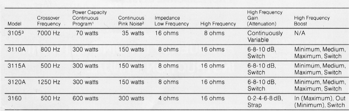

Mene malo buni ta njegova konfiguracija, ako je LX8 (ispitao ga ja na pp, jedinice su 2226HPL i 2446JPL). 2226 u kabinetima 4507
Ako nema ničega odvojenog na basu, on svira ceo, po ovome se žešće preklapa sa 2" hornom u opsegu 1200-2000Hz
LX8.pdf
JBL 2226 u 4507 je u stvari 4647A sistem. Na slici mi lici da je u pitanju horna iz serije 238x. Ona ide do 500Hz, mada je to po meni jako nisko da se pusta. U svakom slucaju na 2446 nista ispod 18dB/oct ukoliko nisi rad da ti krepa membrana brzo. Sve ti je pitanje kompromisa. Po meni je opseg 800-1200Hz najbolje da se sece, dole 12 db/oct, gore kao sto rekoh 18db/oct.
4647a.pdf
2446.pdf
Naravno za fino tjuniranje, malo merenja, matematike pa opet malo merenja ali generalno nesto ovog tipa:
Bas:
Kompresioni:
Posto je 2446 2" driver on posle 10-12kHz pada kao klada pa je dodat mali HF boost. Ako mene pitas tu treba da dodas neki lepi supervisokotonac npr. 2405 ako hoces da ostanes veran JBL ali to je vec neka druga prica.
