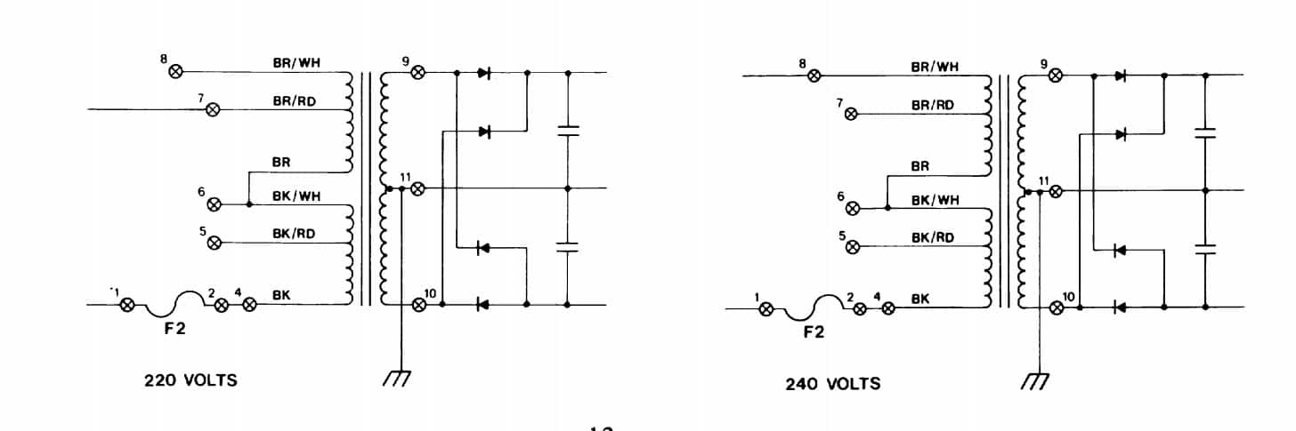

evo ti , ista nomenklatura boja kao za amp
proveri uzivo da li su te boje zica na trafou
sve te žice postoje,al nisu spojene istim redom na klemu kao što je na shemi
sa switcha jedna crna se ubada sa smeđom i crvenom crnom ubod br 1,na drugom ubodu su crna sa lampice opterečenja i brika se na 4 ubod preko otpornika,na 4 ubodu su još bijelo smeđai plava(plava putuje livo i desno),ubod broj 3 crveno smeđa,ubod 5 crno bila

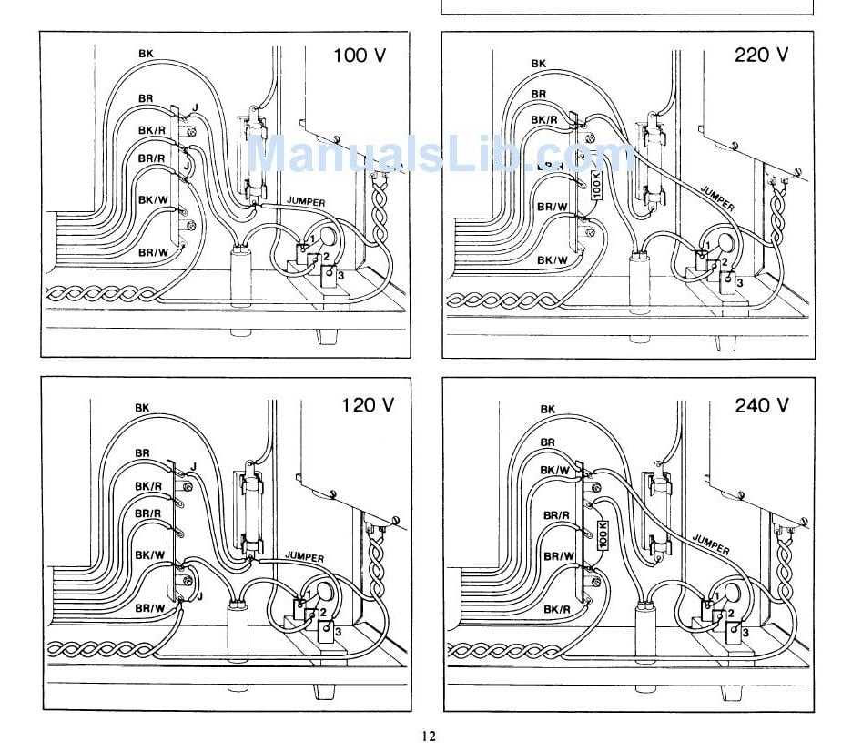

evo otvorio manual,sve nacrtano
hej pa ovo je već spojeno za 220v

sad je sve jasnije,trafo je za prepojačalo i na njemu je bio američki utikač,a na pojačalu je bio otkinut i spojena klema,al na drugoj strani kleme je isto bio spojen američki utikač,to me buni
kad sam došao doma otkidao sam sa predpojačala utikač,i spojio preko kleme i njega.
jel moguće da sa ovako spojenim trafom pojačalo radi na 110,glupo pitanje,radilo je

Moze da radi na 120V ali sa nizim naponima, zato se proverava velicina napona na elektrolitima. Pitanje je i taj trafo, da li je 230-110 ili je 230-230. U svakom slucaju je visak, mozes ga vratiti prodavcu..
Radio je amp na pola snage, pola mirne struje, itd.... Sad, ne bi bilo lose da proveris napon mreze i prespojis trafo odgovadajuce, ako je 220V u Dojce ne diraj nista, al ako je 230, ne bi bilo lose da se preveze na 240, to je samo jedna zica izmena...
