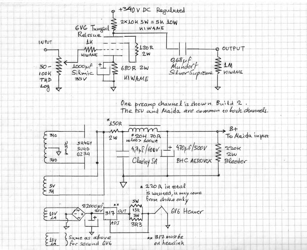

Aleks Napisano Januar 10, 2018 Autor Share #199 Napisano Januar 10, 2018 Aco,C1 smem maximalno 8uF iz datasheeta ispravljaciceMeni u stanu napon redovno 230V ponekad ide cak do 240 - ne znam za kad ce da mi treba da bude pad 35V u mreziDrugo, sant ima max ulaz 400V po parametrima konstruktoraStavio sam 40mA, pa i kad stavim 50 imam 360V ispred santaNa santu pad 20VNa potrosac 340Bem gaAjde, kada sklopim sve, sada nemam vremena nikako da se majem, osim virtuelno. Lako cu da ispoizbacujem sve pa i ispravljacice i stavim diode, u krajnjem slucaju Link to comment Podeli na ovim sajtovima More sharing options...
Zen Mod Napisano Januar 10, 2018 Share #200 Napisano Januar 10, 2018 onda koriguj shunt ako je ulaz kritican ja te ucim kako se radi ....... a ti radi kako hoces Link to comment Podeli na ovim sajtovima More sharing options...

Aleks Napisano Januar 10, 2018 Autor Share #203 Napisano Januar 10, 2018 Pa ne prati se, zato se i izvuče posle pogrešan zaključak. Naručio sam ovako trafo (ovo je original Salas šema za ovaj preamp, o kome pričamo u ovoj temi): Dobio sam od proizvođača greškom 50V više neopterećeno, odnosno 40 opterećeno. Znači naručio sam odgovarajući trafo a dobio neodgovarajući. Nije nešto što sam već imao na polici. Nisam hteo da ga vraćam na korekciju jer sam proizvodnju čekao 3 nedelje, korekcija bi bila 3 meseca verovatno. Sve ostalo je istorija. Ne brigaj ništa, generalno. Hvala za savete Imam multimetar, vazda dovoljno. Ebeš PSUD. Link to comment Podeli na ovim sajtovima More sharing options...

Zen Mod Napisano Januar 10, 2018 Share #205 Napisano Januar 10, 2018 problem je sto si krenuo od seme koja je bas ono sto ti rekoh - korigovan izlazni napon rednim otporom ali na pogresnom mestu sve vreme ti govorim o headroom-u koji ti je potreban da bi reg radio (leeway za 10% mreze je must have , ako hoces inzenjerski ozbiljno konstrukciju) ako reg ima problem sa 400V ulaza , onda edituj reg ili uradi drugi reg mislim , nisam uradio samo jedan koji valja ......... nego bar dvadeset pre toga , koji nisu valjali edit: skontao sam ja kad si napisao da ti treba 340V na stage , rekao si struju , ja ti rekoh minimalnu struju kroz reg ..... imamo suma struju ....... znam kolika naponska razlika treba da bude , rekao si napon trafoa i ubacio parametre tako da se ispostavlaj da tebi fali napona zato rekoh - stavi 4-5uF motor run i izmeri sta dobijas pod opterecenjem , pa ce se dalje radi sa tim Link to comment Podeli na ovim sajtovima More sharing options...

skrstic Napisano Januar 10, 2018 Share #208 Napisano Januar 10, 2018 19 minutes ago, Zen Mod said: ovo za trafoe gore mi nije jasno sta poredis Ima 2 kalkulatora koji vraćaju vrednosti za trafo. Napravih ja i Salasovu varijantu pa se dobija voltaža od 400 i dobar kusur. Salas 6v6 original napajanje1.psu Link to comment Podeli na ovim sajtovima More sharing options...
Zen Mod Napisano Januar 10, 2018 Share #209 Napisano Januar 10, 2018 ne cuje baba sine ....... kako mozes da napravis varijantu , ako nemas trafo da izmeris potrebne parametre ? skinuo jesam , 400V nije na izlazu to jeste iteracija filtera sa prigusnickim ulazom , gde se mali kond pre prigusnice koristi da podesi izlazni napon otpor u red pre prigusnice /konda za set. je apsolutno nepotreban ....... al' neka ga sve dok je malecni ako nije malecni onda ne valja jer to sto se radi sa njim treba da se radi sa tim malim kondom a ono - odo ja malo , kad budete imali konkretno pitanje mozda i vidim Link to comment Podeli na ovim sajtovima More sharing options...
skrstic Napisano Januar 10, 2018 Share #210 Napisano Januar 10, 2018 u off-load kalkulatoru se unesu podaci proizvođača i on vrato vrednosti za voltažu i amperažu. za drugi sam meriš i unosiš. što se tiče Salasove varijante sa slike preneo 310V/200mA a procenat odokativo za oba jer 5% i 10% daju malu razliku. zašto daje tih 430-440 volti bem li ga. Link to comment Podeli na ovim sajtovima More sharing options...

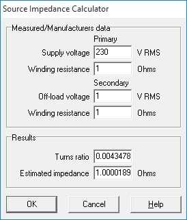

Aleks Napisano Januar 10, 2018 Autor Share #211 Napisano Januar 10, 2018 2 hours ago, skrstic said: Trafo. Od izvora 2 putića. Pa koji je tačniji? Nema koji je tačniji nego koji je tebi mogućniji. Sliku 2 koristiš samo ako imaš u datasheetu za trafo podatak Regulation.... koristiš znači sliku 1 pošto ti verovatno motadžija nije dao odštampani datasheet uz trafo. Dakle: Supply Voltage: Poznat napon primara 230V - odnosno premeri napon u mreži u trenutku pre uključenja. Winding resistance: Izmeri ommetrom električni otpor primara (pre uključenja!). Off load voltage: Prikači na napon i izmeri napon an sekundaru u praznom hodu. Winding resistance: Ommetrom izmeri otpor sekundara (pre uključenja!). Zadnja 2 polja će sam da sračuna. Link to comment Podeli na ovim sajtovima More sharing options...

Aleks Napisano Januar 10, 2018 Autor Share #213 Napisano Januar 10, 2018 On 1/9/2018 at 2:02 PM, skrstic said: Nema bre nigde da pišu izmereni naponi na praznom hodu. Možda su ovo naponi koje on namotao, možda koje je izmerio na praznom hodu, otkud znaš... Isto i kod mene napisano, pa nije tako. Uradi goreopisanu proceduru. A ja večeras kačim ovo što me Zen pitao. Link to comment Podeli na ovim sajtovima More sharing options...

skrstic Napisano Januar 10, 2018 Share #215 Napisano Januar 10, 2018 Izmerih: primar 6.2 oma, sekundar 37 oma, mreža 237V, na sekundaru bez opterećenja 347V. Kako dobiti tih 340V? Da li je to RMS kolona? Za mene je definitivno samo najjednostavnijikit. Problemje što samtvrdoglav i neću sesmiriti dok jednog dana ne proradi. Makar za koju godinu ili neko da miuradi. s6v6.psu Link to comment Podeli na ovim sajtovima More sharing options...

Aleks Napisano Januar 10, 2018 Autor Share #218 Napisano Januar 10, 2018 11 hours ago, Zen Mod said: uzmi motorkond od 5uF , turi direktno na ispravljacicu , turi taj tvoj 10K otpor kao load i izmeri sta dobijas Ae ovako: Napon mreze 231V Rdc primara 24 oma Napon sekundara neoptereceno 352V Rdc sekundara 288 oma C 8uF motorrun + 10K otpornik: Link to comment Podeli na ovim sajtovima More sharing options...
Aleks Napisano Januar 10, 2018 Autor Share #219 Napisano Januar 10, 2018 simple.psu Laže za 13 volti u + Pa ako tako primenimo u npr CLC, onda: 6v6 CLC.psu Sa padom napona 20V na šantu i 13 volti koliko laže, to je 345V na potrošaču. I kako mi onda fali napona? Link to comment Podeli na ovim sajtovima More sharing options...
