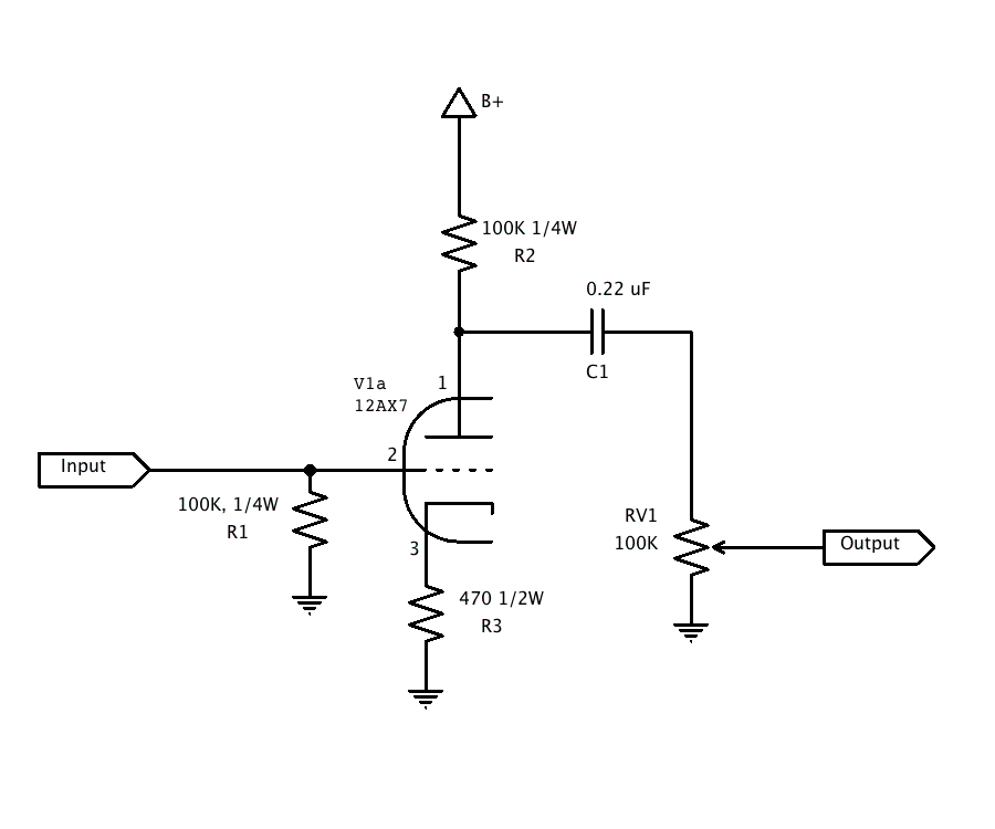

Vix Napisano Jul 27, 2017 Autor #24 Napisano Jul 27, 2017 Ajde za trenutak da se vratimo na sam pocetak, i najprostiju mogucu varijantu. Zamislite samo jednu cev za oba kanala, evo na primer 12ax7. Nakon toga jfet buffer ili mozda cak cevni buffer, opet sa jednom cevkom, recimo 6922. Ne kazem da je to najsrecnije resenje, ali trebalo bi da funcionise, zasto da ne. Aikido nece moci zbog sarolikosti cevki koje posedujem. A ako budem video da bas ne moze nikako drugacije, onda kupujem 6v6 cevke, i jovo nanovo...
NIXIE Napisano Jul 27, 2017 #25 Napisano Jul 27, 2017 1 minute ago, Vix said: Ajde za trenutak da se vratimo na sam pocetak, i najprostiju mogucu varijantu. Zamislite samo jednu cev za oba kanala, evo na primer 12ax7. Nakon toga jfet buffer ili mozda cak cevni buffer, opet sa jednom cevkom, recimo 6922. Ne kazem da je to najsrecnije resenje, ali trebalo bi da funcionise, zasto da ne. Aikido nece moci zbog sarolikosti cevki koje posedujem. A ako budem video da bas ne moze nikako drugacije, onda kupujem 6v6 cevke, i jovo nanovo... Sad ćeš da i ti budeš kritikovan, 12AX7 će ti imati pojačanje oko 50x, čim pipneš potenciometar - gotovo. Sa dve cevi E88CC koje imaš možeš da napraviš SRPP ili ono shine7 što sam ti ranije poslao link, anode follower pa cathode follower, najprostija šema što postoji, ali mislim da to ne svira dobro.
NIXIE Napisano Jul 28, 2017 #26 Napisano Jul 28, 2017 Sa dve lampe 6N6P, koje nisu skupe, možeš da napraviš ovo, pojačanje je oko 11. Imaš i nisku izlaznu impedansu i veliku struju za SEWA. Kako to svira to ti niko ne može reći. Ako ti baš trebaju E88CC za probu, imam ja da ti dam dve Siemens E88CC, potpuno ispravne ali korišćene. Samo što nisu dobre kao 6N23P. https://www.tubecad.com/2009/10/blog0173.htm
