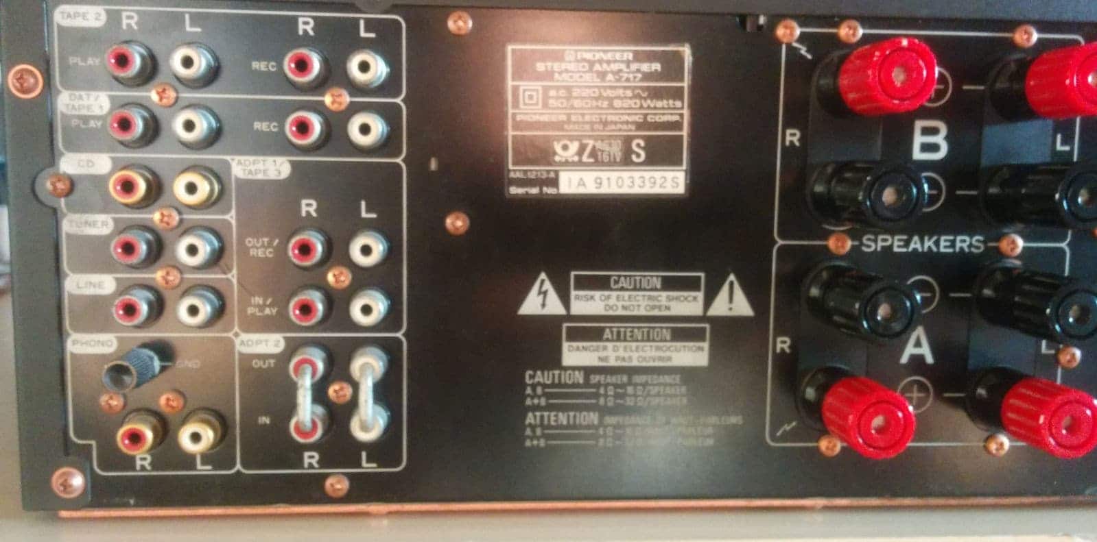

Fly carpenter Napisano Januar 24, 2017 Share #1 Napisano Januar 24, 2017 Igrom slucaja dosao sam u posed ovog pojacala, koje je uzgred u savrsenom stanju tako da sam resio da ga zadrzim .Ono sto me interesuje je čime da izvrsim "premošćavanje" koje je fabricki predviđeno da bi se omogućilo funkcionisanje tonskih kontrola,inace bez "mosta " radi samo DIRECT dugme.Probao sam da to uradim sa činč kablom ,i to radi ,ali me plasi da je presek kabla nedovoljan (mada se ne razumem).Evo slike sa neta kako je to urađeno ! Link to comment Podeli na ovim sajtovima More sharing options...
Beli Napisano Januar 24, 2017 Share #2 Napisano Januar 24, 2017 17 minutes ago, Fly carpenter said: ali me plasi da je presek kabla nedovoljan ma slobodno, presek kabla nije problem, to ti je sve u pretpojačavačkom delu gde su struje male Link to comment Podeli na ovim sajtovima More sharing options...
zek Napisano Januar 24, 2017 Share #3 Napisano Januar 24, 2017 Sa što kraćim koaksijalnim kablićem i kvalitetnim činčevima. Link to comment Podeli na ovim sajtovima More sharing options...
John Coltrane Napisano Januar 24, 2017 Share #4 Napisano Januar 24, 2017 Šta bi ja uradio, uzeo bi parče desetke, bakar pun presek, savio mostiće, sturpijao malo da mož da uđe kalaisao... Al to je zato što imam parče desetke a nemam činčeve, znači pravi od šta imaš. Edit: kinez desetka ne mora da se tanji kao ni milić doo Link to comment Podeli na ovim sajtovima More sharing options...
