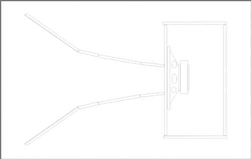

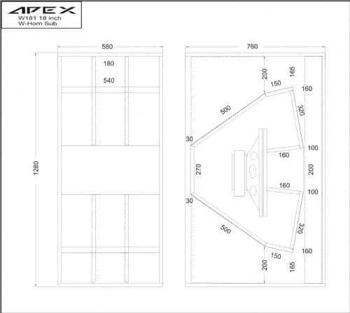

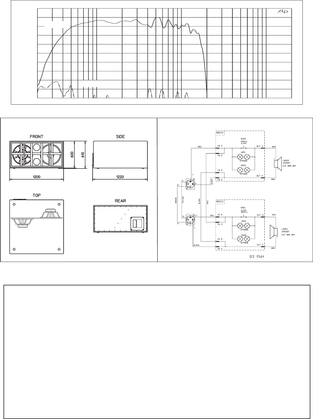

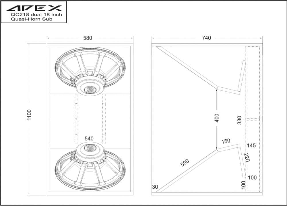

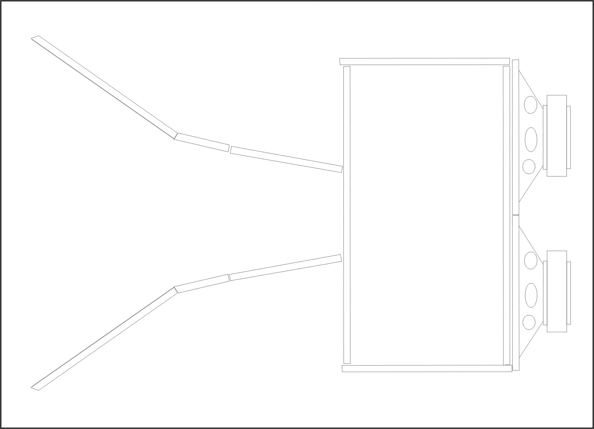

apexaudio Napisano Januar 22, 2017 #29 Napisano Januar 22, 2017 58 minutes ago, grau said: Mislim da je najpametniji nacin da se iskoristi ponistavanje izoblicenja membrane upotrebom dva zvucnika od kojih je jedan okrenut za 180 stepeni i okrenuta mu je faza (tako da su samo izoblicenja u kontra fazi) ono sto je uradio Dynacord kod B3 ili PWH218. Ovo sa portom mi deluje samo kao reklamni trik i port nepotrebno povecava zapreminu kutije bez nekog korisnog efekta, mozda da je dublji i u obliku levka pa da pojaca mid bas... ali takve kutije vec postoje recimo RCF i nisu okretali jedan drajver verovatno smatraju da je ponistavanje izoblicenja na ovaj nacin neznatno. Uvek postoje neka neuobicajena resenja, ali ja sam ipak za main stream. Konstrukcija kutije je uvek kompromis, specificni zahtevi a najcesci su dimenzije kutije odredjuju koliko kompromisa i aproksimacija pravimo. Izdvojio sam dva moja projekta W181 je klasicni folded horn koji je savijen u kutiji uz sto manje lomljenje uglova prikazana je i u razvijenoj formi. Druga konstrukcija je sa dva drajvera gde su dimenzije bile prioritet.
