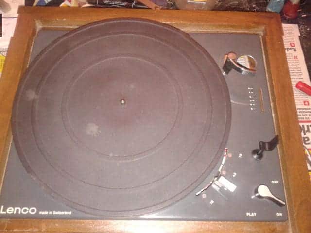

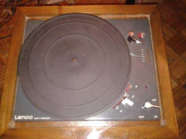

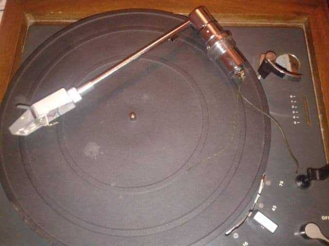

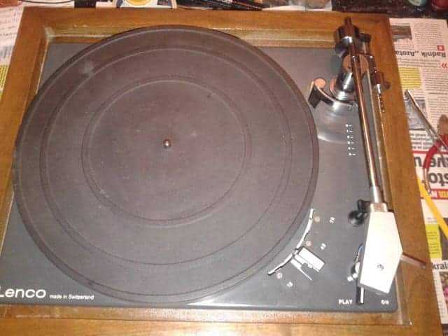

juce stigao, bilo tange-frange.
Lenco B52 mk3.
bez rucke, sa relativno ozbiljnom bazom od oraja.
bivsi vlasnik skinuo i prodao rucku.
zasto, nemam pojma.
fabricka rucka je u najmanju ruku govnjiva.
zahvaljujuci Stradi-ju, nabavio rucku od Lenca L78.
mislio sam da ce biti sraf na sraf, ali sam se zajebao.

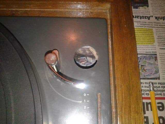

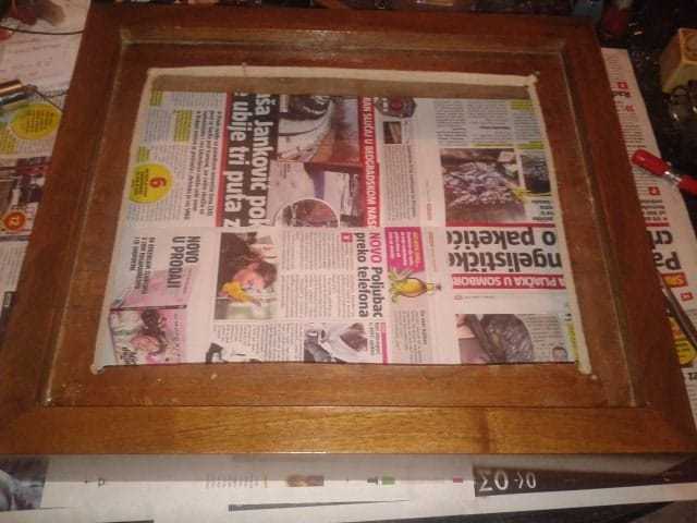

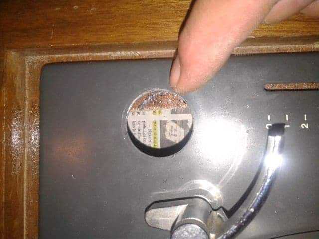

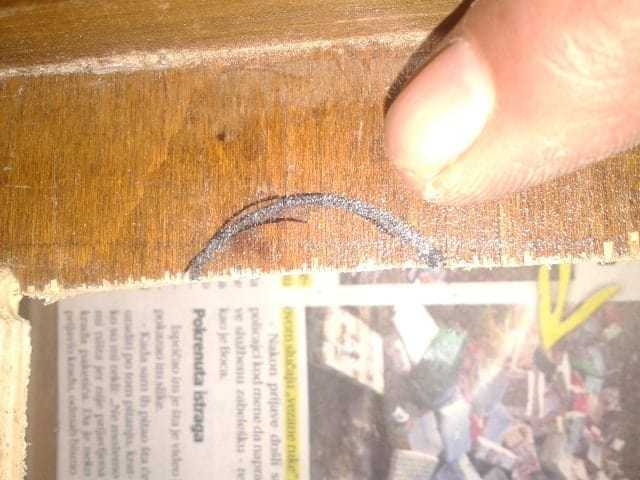

prosirio sam rupu pasent za rucku od Lenca L78 - 30mm.
plus sam malko oglodao bazu da moze rucka da upadne.
bila udarala u drvo.
sve sam to uradio do 21:30 zvog buke zarad komsija.

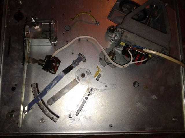

ostalo cinculiranje :
1. da montiram letvicu na koju cu da zalemim zicke
2. od letvice interkonekt napolje (ili plocica sa 2 cinca) + ground zicka
3. da stavim kvalitetniji strujni kabl
4. da fiksiram sasiju gramofona za bazu - to ce verovatno Stradi
5. da stavim original arm rest
6. da stavim "svinjski repic" na rucku

evo slika tek pristigle skalamerije.

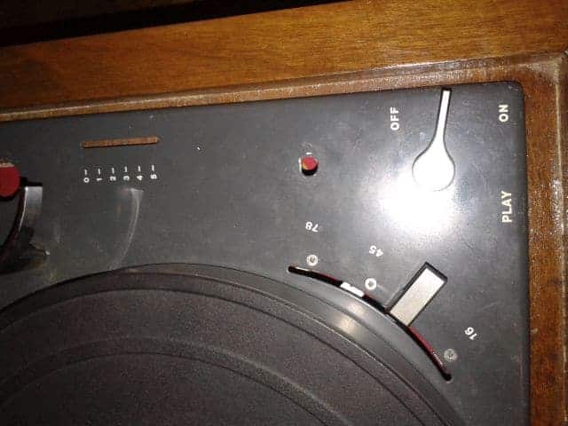

Pa radi se o tome da svi modifikuju L 75 a samo ko mora L78 :) jer 78 ima plastican tocak za idler jer je novija varijanta 75 tice pa vec se stedelo na materijalu a oba u odnosu na B 52 imaju veci i bolji lezaj za tanjir i imaju tanjir od vise kilograma a b52 ima plehani tanjir ali  ono sto je bitno motor i nosac tj rucica idlera su iste tako da svaki b52 moze lako da postane L 75 zamenom lezaja, tanjira i idlera da bude sa 5 rupa (aluminijumski). Sto se tice idlera L 75 varijante prve dve godine proizvodnje imaju taj idler sa 5 rupa i gumeni deo koji je konusan i malo naleganje na tanjir a plasticni idleri imaju ovalnu gumu sa vecom povrsinom naleganja sto je dodatni minus znaci i losiji materijal i veci brum. Sto se tice tezine tanjira i materijala taj tanjir na B 52  je veliki hendikep.  Ima dosta ljudi koji prodaju Lenco u delovima jer su im motori losi tako da nije problem da se B 52 nadogradi a prostim opsecanjem lima oko motora moze da se dobije i PTP jer je sustina da motor bude odvojen od ostataka sasije. Ima na E bay da se kupe i sveze napravljeni idleri, razne varijante lezaja za Lenco tako da mogucnosti su velike za one ljude koje to zanima naravno.

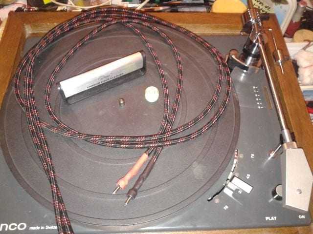

danas bio Stradi. :wub:

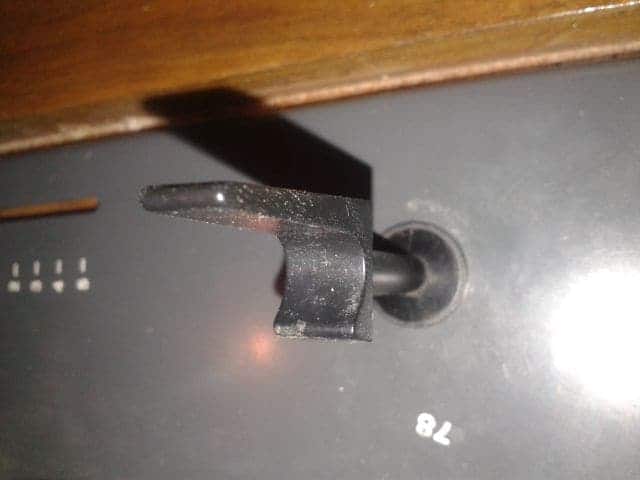

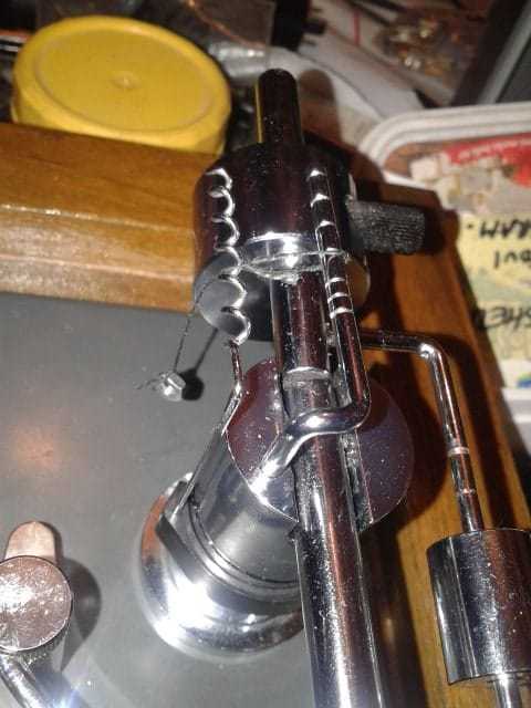

doneo originalni arm rest, anti skejting i svinjski repic.
nastelovali i nacinculirali rucku.
ostaju sitnice - tanki najlon za pecanje, sacma 1 gr., ozicenje,
bolji kabl za struju ...
za vikend mora da svira.
mora.
malo radio, bilo mi dosadno.
ali polagano, bez ikakve zurbe uz muzikicu i kafu.

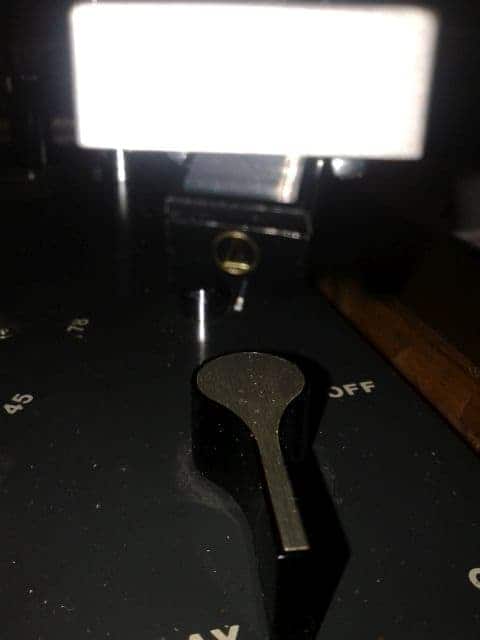

ocistio, sredio mrdajuce delove.
montirao plocicu za zicke iz rucke.

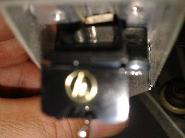

montirao glavu.
podesio na tacno 2 grama.
metnuo malu maticu za antiskejting.
podesio antiskejting po RTB test ploci.
sutra cu da promenim mrezni kabl, original bio dvozilni, ide trozilni.
bice 1,5m jutani, kao za peglu, svidja mi se taj dezen.
takav je i interkonekt, samo crveno-crni.
moram do Vremeplova zbog drzaca kabla.
posto i mrezni i interkonekt kabl izlaze iz gramofona, da se ne bi iscupali.
ima tamo razna sranjca, odabracu koji su mi napodesniji.
tako da ce za vikend biti u radnom stanju.
