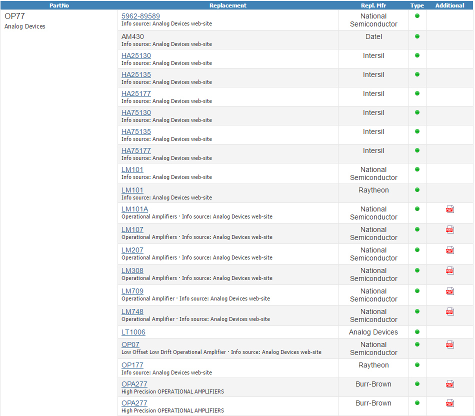

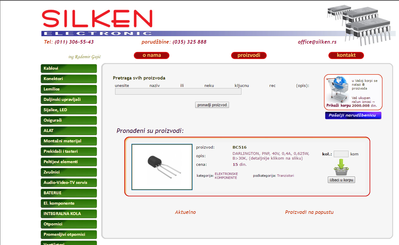

mancube Napisano Decembar 10, 2016 #2 Napisano Decembar 10, 2016 Ako ista znaci,imaju ovi BC u silkenu Za OP77 imaju zamenski,po jednom sajtu(slika dole). Quote d
progster Napisano Decembar 10, 2016 #3 Napisano Decembar 10, 2016 BC-ova ima, proelektronik, interhit, elementa, Silken... Mislim da za OP77 može kao zamena OP177, bar mi se tako čini po datasheet, to ima u MGelektronik. Ali treba proveriti, koja je namena, neki Crescendo? A za 2SK537, mislim da se to ne pravi više, tu ima svašta za zamenu, ali to bolje neko drugi da ti predloži.

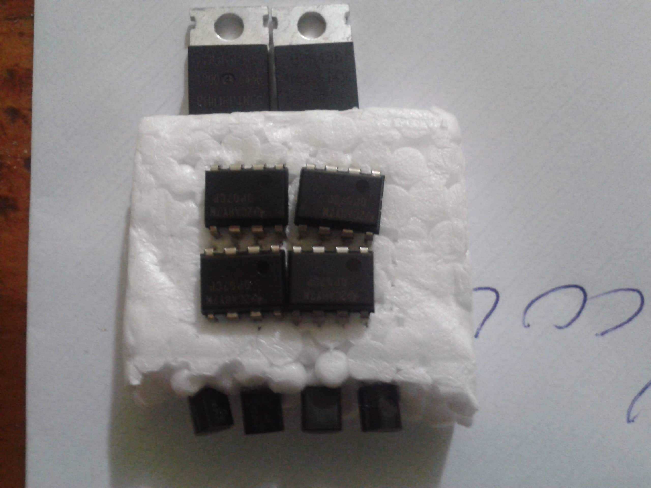

2a3 Napisano Decembar 14, 2016 Autor #6 Napisano Decembar 14, 2016 Pronasao zamene 0p o7cp i BUK 456-1000B i originalene bc 516 u Nis .ELGO ELETRONIK.Zatvaraj.
