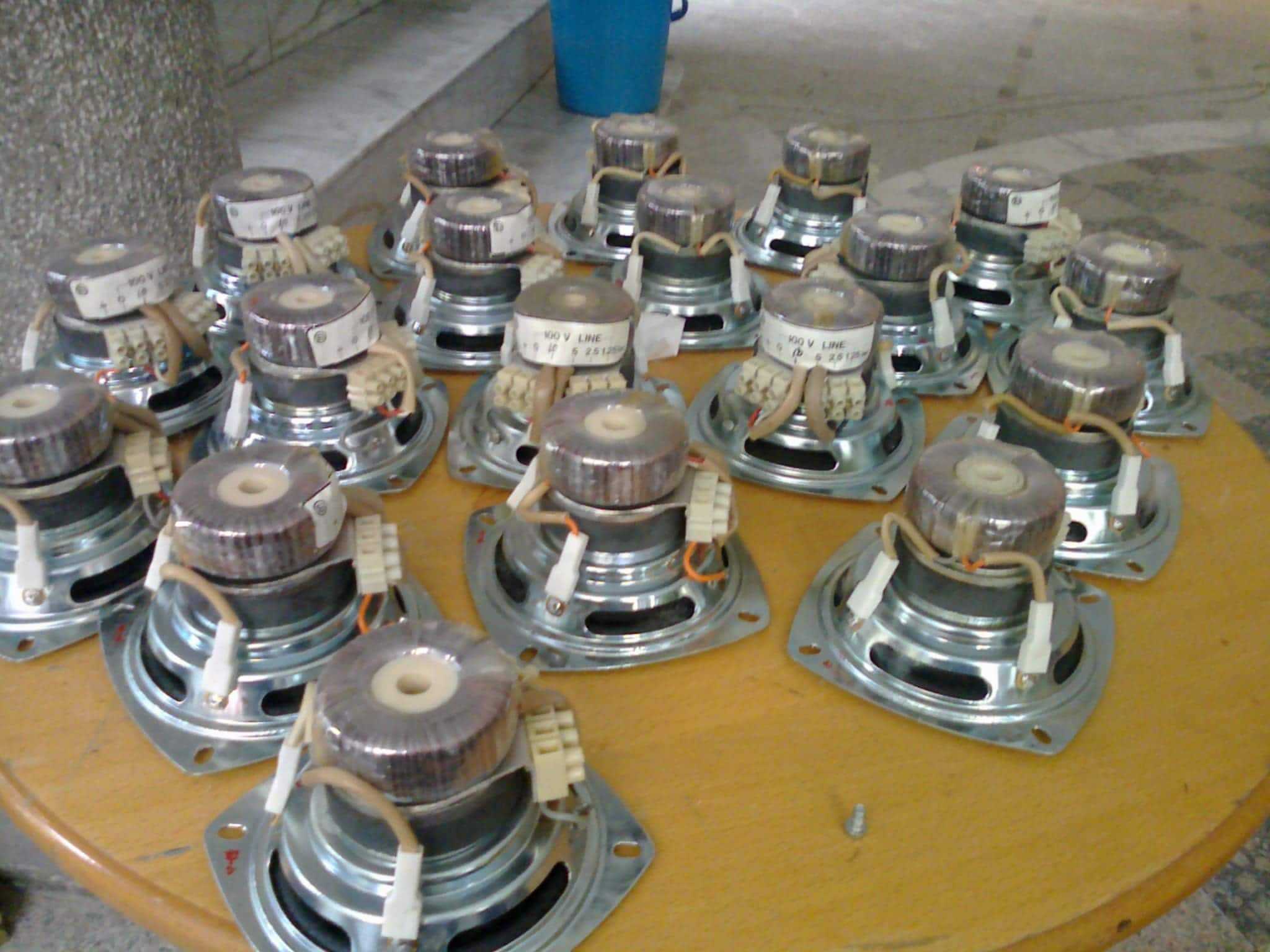

za 100V je lakša varijanta samo mostovi, ali neverovatno koliko su skupi,
trafojčići na slici su 20VA ne bi trebalo da budu više od 10e
ali naši motači imaju svoju politiku...
