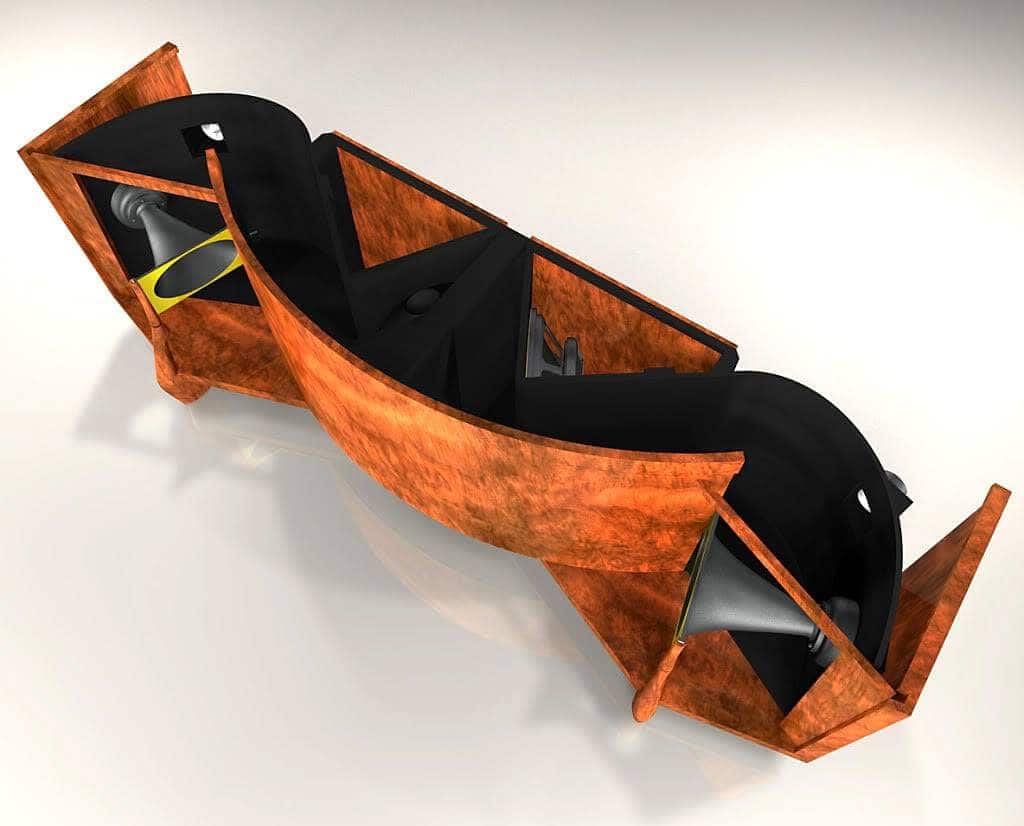

Beaver Napisano Mart 22, 2016 Autor #21 Napisano Mart 22, 2016 Ovo je fora to jest osnovna sema za tehnicko resenje paragona...bas hornetinu i njeno zracenje ka spoljnoj strani gde se prelama zvuk o zakrivljenu povrsinu i uksrta sa drugim bas talasom...Gde je Vb zapremina predkompresione komore odakle gruva pomeraj membrane u jednom polozaju-oscilacije dok drugi polozaj fura kroz otvor horne Vf. Tako da prostor oznacen sa Vb moze da ima i bass reflex otvor ili druge kombinacije...

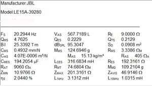

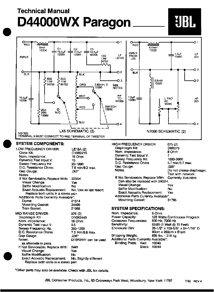

Beaver Napisano Mart 22, 2016 Autor #22 Napisano Mart 22, 2016 Thnicka specifikacija paragona tj. rezovi skretnicom na basu - srednjem je prvo 500Hz, a sredni - visoki na 7000Hz. T i S parametri basa MODEL LE 15A.(prikazani na slici) Bas drajver je na 95db 1m/1w - osetljivosti Disipacija zvuka je 120 stepeni Impedansa 8 oma Tezina krmka 317 kg Sema skretnice je u jpg formatu prikazana. d44000wxa__paragon.pdf
