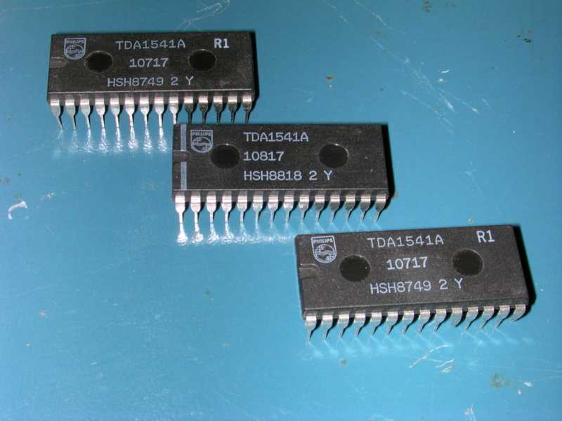

Imam ja TDA1541A komada 3 post-39-1242659115_thumb.jpgu chipovima i par u CDima ali mi treba ona SONY PCB sa dual TDA da vidim kako su japanci to odradili :confused1:
