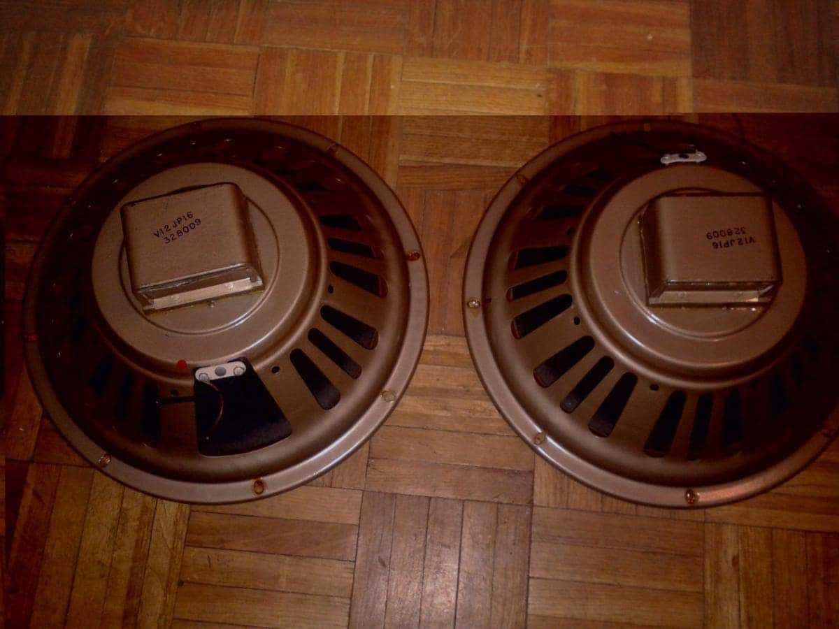

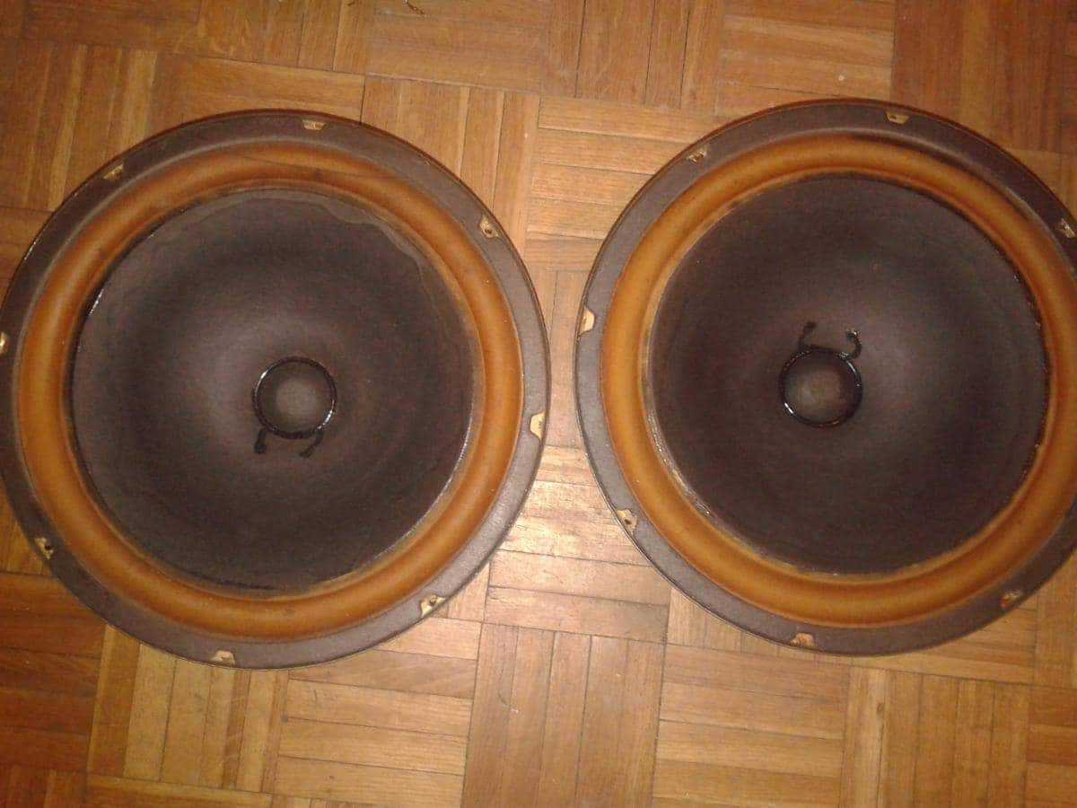

чика-Брка Napisano Januar 30, 2016 Share #1 Napisano Januar 30, 2016 sasvim slucajno, u tange-frange kombinaciji mi se vrate nekadasnji zvucnici. nekada davno izvadjeni iz kabineta Utah WD-90. kabineti su bili za rastur, iverica sjebana, visokotonci alnico izvadjeni i baceni (ne od moje strane). srednjaci su bili 8 inch, alnico, nisam znao sta cu sa njima pa sam ih prodao. ja sam te 12-ice davno koristio u Onken-ima i bio prezadovoljan. opet cu ih staviti u Onken-e, ali sad sa Altec hornama sa Goodmans alnico drajverima T52. drugaru, kome sam dao Onken-e jer su mi smetali, nisam ih koristio, sad njemu smetaju, pa cu da ih vrnem nazad. Utah 12-ice su veoma ruzne, kao sto se moze videti na slikama, ali su zvucno fantazija. meni ne smeta, jer nisam esteticar. nastavak sledi. Link to comment Podeli na ovim sajtovima More sharing options...
John Coltrane Napisano Januar 30, 2016 Share #2 Napisano Januar 30, 2016 par slojeva dammara i ima da budu ko pucke Link to comment Podeli na ovim sajtovima More sharing options...
чика-Брка Napisano Januar 30, 2016 Autor Share #3 Napisano Januar 30, 2016 damarom ih sigurno necu tretirati. imam specijalnu stvar za reparaciju, da bi membrane bile crne, kao nove. Link to comment Podeli na ovim sajtovima More sharing options...
John Coltrane Napisano Januar 30, 2016 Share #4 Napisano Januar 30, 2016 Pazi kad ni ja nisam verovao u dammar, slučajno sam svratio u neku kafanu i kroz prozor pogledam prekoputa, radnjica slikarska oprema, i uz pomoć kafanskog dammara ja kupim slikarski. Po mom mišljenju dobra stvar za oporavak starih papirnih membrana, nisam imao i nemam čime da merim, ali radio sam jedan po jedan i upoređivao. Što se tiče izgleda tu očigledno pomaže. e sad imam još jednu caku a to je ono za cipelke sa sunđerčetom što kao ima kao i vosak Link to comment Podeli na ovim sajtovima More sharing options...
ZZZ Napisano Januar 31, 2016 Share #5 Napisano Januar 31, 2016 nikako to za cipele sa voskom, umeksava i prigusuje. samo damar smola rastvorena u terpentinu ili benzinu za medicinu. koristiti samo ove rastvarace zbog toga sto jaci rastvaraci brze isparavaju, pa su nanosi neravnomerni. cetkica za nanosenje ravna i tanja srednje tvrdoce. nisu dobre one koje primaju vise tecnosti. nanosi bi trebalo da budu sto tanji. I nikako ne sme da probije na drugu stranu membrane... Link to comment Podeli na ovim sajtovima More sharing options...
