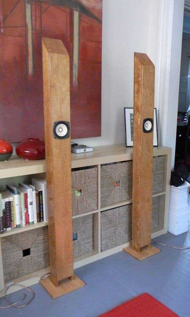

Da li je neko slusao ili pravio ovu vrstu kabineta i kakva su iskustva? Imam neke male drajvere,i projekat mi ne izgleda narocito skup,ali postavljam pitanje,da li je ovo kompletna prica i vredi li se upustati u pravljenje kabineta,ili je to ipak gubljenje vremena?

Na netu na Youtube cujem neku nestvarnu zvucnu sliku,ima i basa u izobilju,a drajveri koji se preporucuju su od 4,5 incha i malo me je zaintrigirala prica,ali kao sto rekoh,ako neko ima licna iskustva neka kaze neku rec

Sa stanovišta bass-a to je običan transmission line, nije ni expanded (horna) ni tappered, nego običan. Dobra stvar za te manje bass jedinice.
Što se drajvera tiče, ne znam koji su u pitanju, ali ja ne volim fullrange, uvek sam za visokotonac.
Sve u svemu ukoliko staviš običnu bass jedinicu i dodaš visokotonac, skroz OK projekat. A ovako, fullrange kao i svaki drugi, sa malko boljim bass-om.

a od 4 inca drajvera se ne moze ocekivati magija.
mozda u srednjem, ali u basu ... tanko.

Dobio sam od Coral flat 5 od naseg drugara sa foruma,a na netu vidim da su u ovakve kabinete momci stavljali basice iz Bose 901.Ja licno imam vise vrsta malih drajvera,koji se cuju divno u malim prostorima,cak imaju i veliki hod membrane i zbog toga sam ih i zadrzao za ovakve stvari,neki od tih drajvera su RTO ,i ne patim od toga da je ovo radjeno samo za male Fostex-e,medjutim ovaj projekat je opisan ovde kao sasvim regularan i da mu nista ne fali,pa sam postavio temu da cujem pravu istinu....

licno mislim da je Coral Flat 5 bolji od drajvera
koji su isli u Bose 901 za taj projekat.
ima masa drajvera koji su podcenjeni, a takodje dobri za
taj projekat. imas ih bas lepih.
