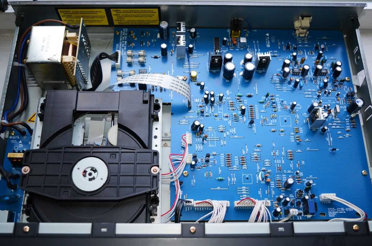

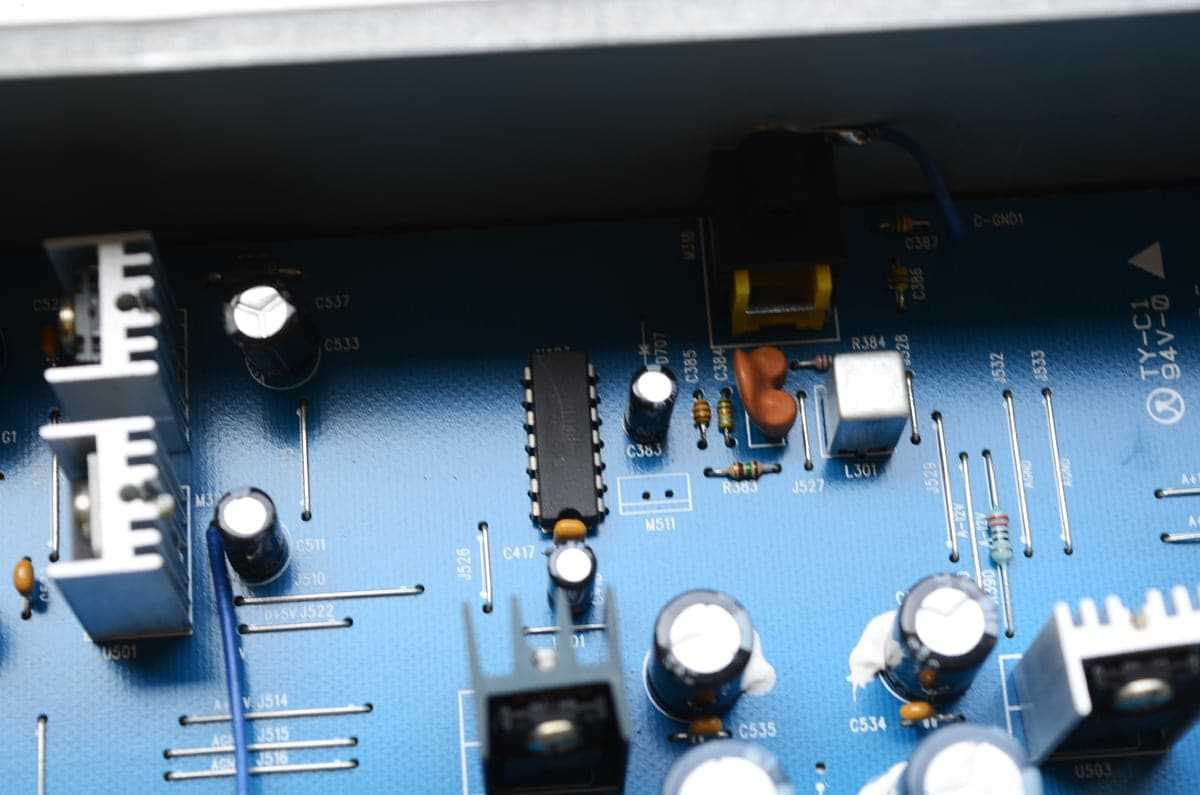

pre>30g platio porez... Napisano Jun 12, 2015 Autor Share #78 Napisano Jun 12, 2015 jbg urekoh ga... od pre par dana NAD C 521 BEE je poceo da 'odustaje'. dakle duze cita, oko 4 sec ono sto je pre bilo citano skoro trenutno, ponekad prekida reprodukciju na delic sekunde i to malko cesce na prvoj numeri mada se ponekad desi i na nekoj sa vecim brojem. simptomi se desavaju i na red book standardu i na rezancima. kad je na stand by rezimu pa ga ONujem daljincem onda cita mnogo brze. Na sta ovo lici najvise: IC kontroleri (servo i sl.) FLAT kabl LASER. Ni jedan od kondova, narocito 'malih' nije svrsio, nije naduvan i sl. Laser ocistio, sto nije promenilo simptome. Manual u algoritmu priziva malfunction kontrolera. Serviser iz RCC electronic misli da je laser (zamena) a ako su kontroleri treba baciti ceo uredjaj...'niko to ne menja i nemoguce je' evo i nekoliko slicki...ako ga ozivim, mozda bi vredeo i neki tweak...izgleda kao korektno konstruisana spravica: Link to comment Podeli na ovim sajtovima More sharing options...
zbotic Napisano Jun 12, 2015 Share #79 Napisano Jun 12, 2015 Laser 84%, napajanja 6%, konektori 4%, ostalo 6% Link to comment Podeli na ovim sajtovima More sharing options...
pre>30g platio porez... Napisano Jun 12, 2015 Autor Share #80 Napisano Jun 12, 2015 ok hvala puno. ako ispadne dobro, neki tweak...u analognom izlazu...izbaciti tranzistore ili bar jedan po kanalu? vec ima solidne OPove...izgleda da se nista drugo ne moze uraditi? Link to comment Podeli na ovim sajtovima More sharing options...
...sam se banovo Napisano Jun 12, 2015 Share #81 Napisano Jun 12, 2015 ok hvala puno. ako ispadne dobro, neki tweak...u analognom izlazu...izbaciti tranzistore ili bar jedan po kanalu? vec ima solidne OPove...izgleda da se nista drugo ne moze uraditi? Kako misliš da već ima solidne opampove, solidno zvuče ili su solidne kvalitete? Link to comment Podeli na ovim sajtovima More sharing options...

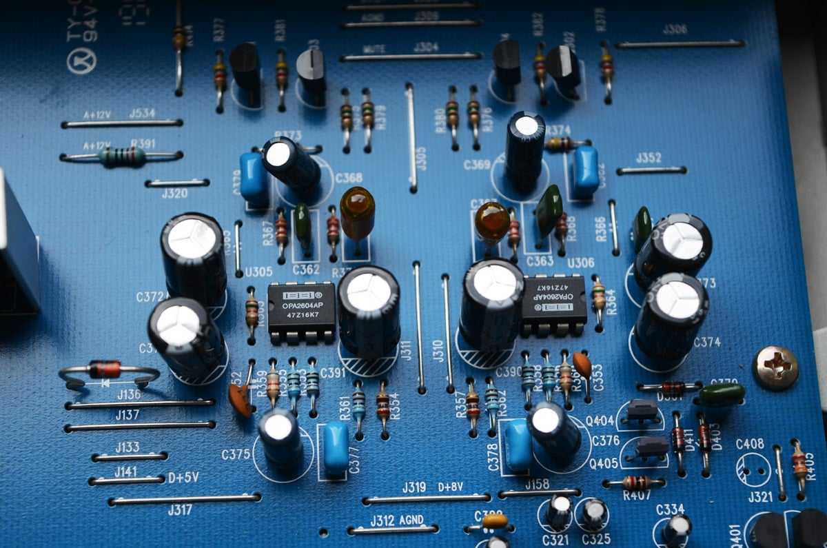

pre>30g platio porez... Napisano Jun 12, 2015 Autor Share #82 Napisano Jun 12, 2015 solidnog su kvaliteta...njima se tweakuju neku drugi plejeri. nasao sam po netu neke prepravke u smislu uklanjanja mute tranzistora i izlaznih kondova. trandze bih jos i uklonio...mozda. stvarcica ima 5 regulatora napona, puno kondova oko vaznih potrosaca. da kosta 4 puta vise pa da ih izmenjam sve ali ovako mislim da je neisplativo. nadam se malo vecoj 'rezoluciji' jer komplikovane muzike ne moze bas dobro da savlada Link to comment Podeli na ovim sajtovima More sharing options...
...sam se banovo Napisano Jun 12, 2015 Share #83 Napisano Jun 12, 2015 solidnog su kvaliteta...njima se tweakuju neku drugi plejeri. nasao sam po netu neke prepravke u smislu uklanjanja mute tranzistora i izlaznih kondova. trandze bih jos i uklonio...mozda. stvarcica ima 5 regulatora napona, puno kondova oko vaznih potrosaca. da kosta 4 puta vise pa da ih izmenjam sve ali ovako mislim da je neisplativo. nadam se malo vecoj 'rezoluciji' jer komplikovane muzike ne moze bas dobro da savlada OK ajde recimo da su "dobri" jer su "kao" audio opampovi ALI po meni oni samo zabrljaju "rezoluciju" i dinamiku i detalje i i... i sve. Isprobaj bb627 ili muse01 koji će ti radit iz prve a možda bi ti se dopali 49720. Kombinacijom kondova i opampova možeš nešto malo poboljšati u zvuku mada "kažu" da je najbolje "uživati u muzici" sa 2604... P.S: Da, laser ti riknjava najverovatnije! Link to comment Podeli na ovim sajtovima More sharing options...

stein Napisano Jun 12, 2015 Share #85 Napisano Jun 12, 2015 Ja sam kod sebe, u AA MCD203II na poziciju BAL-SE konvertera (izlazni opamp) stavio BB OPA2134. Definitivno se pokazao značajan kvalitativni iskorak u odnosu na originalni OP (NE5532) koji je imao značajno drugačiji karakter zvuka i to je uticalo na itekako primetan finalni karakter kada se poredio balansirani i nebalansirani izlaz sa CD plejera - dovoljno je bilo staviti još jedan interkonekt i prebacivati preklopnik za izbor ulaza na preampu. Između balansiranog i SE izlaza gde OPA2134 igra ulogu konvertera iz BAL u SE, razlika je toliko mala da nije vredna pomena a ni previše pažnje. Doduše, ja nisam imao mogućnost da kupim isti u DIP8 nego samo u SOIC pakovanju pa je bilo neophodno zalemiti podnožje i čip zalemiti na adapter ali se isplatilo. Ne znam koliko se može postati pametniji čitanjem ove teme, ali meni je bilo zabavno. Link to comment Podeli na ovim sajtovima More sharing options...
...sam se banovo Napisano Jun 12, 2015 Share #86 Napisano Jun 12, 2015 Ne znam koliko se može postati pametniji čitanjem ove teme, ali meni je bilo zabavno. Ne možeš postat pametniji čitajući text od pre 10 godina jer se mnogo toga promenilo do danas, nisu to pojačala... u postu #83 imaš mnogo toga objašnjeno što se tiče lowentry digitalija, to već ima smisla čitati. OPA2134 je još gori od OPA2604. Ako već radiš AB upoređivanje (rca - xlr) koristi makar potpuno isti kabel kad već nemaš iste konektore! Link to comment Podeli na ovim sajtovima More sharing options...
stein Napisano Jun 12, 2015 Share #87 Napisano Jun 12, 2015 Ako već radiš AB upoređivanje (rca - xlr) koristi makar potpuno isti kabel kad već nemaš iste konektore! Uvek koristim isti kabel, samo je spoljašnjica druge boje Link to comment Podeli na ovim sajtovima More sharing options...
zbotic Napisano Jun 12, 2015 Share #88 Napisano Jun 12, 2015 OPA2134 je odličan opamp (za sve audio primjene), jedino što hoće oscilirati u lošem layoutu LM4562 (LM49720), AD8620........ Pripaziti na lažnjake............ Link to comment Podeli na ovim sajtovima More sharing options...
