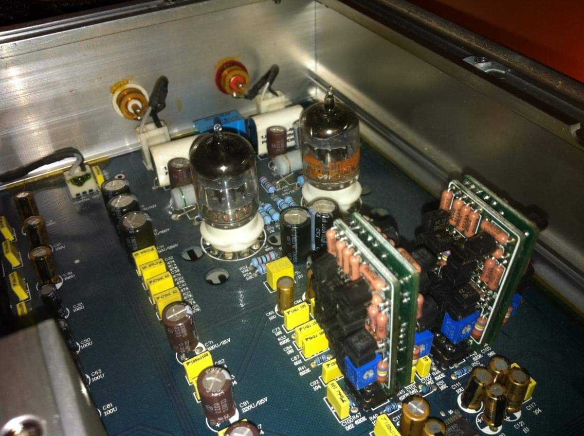

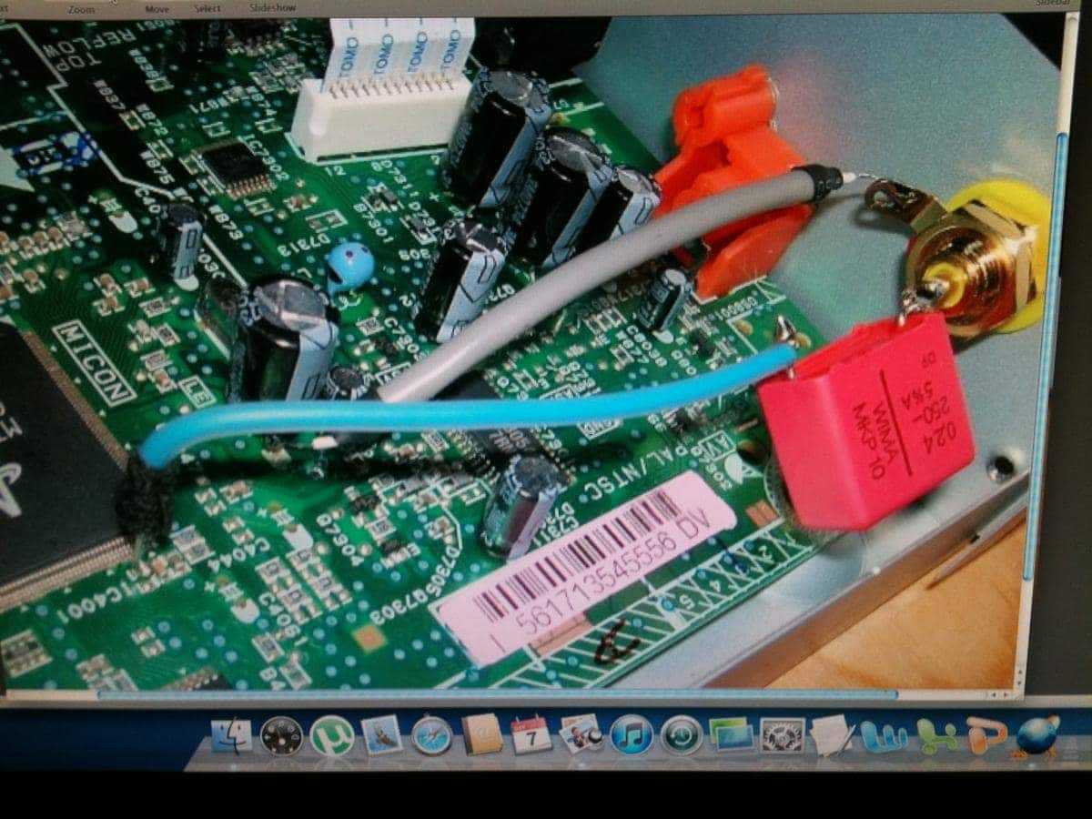

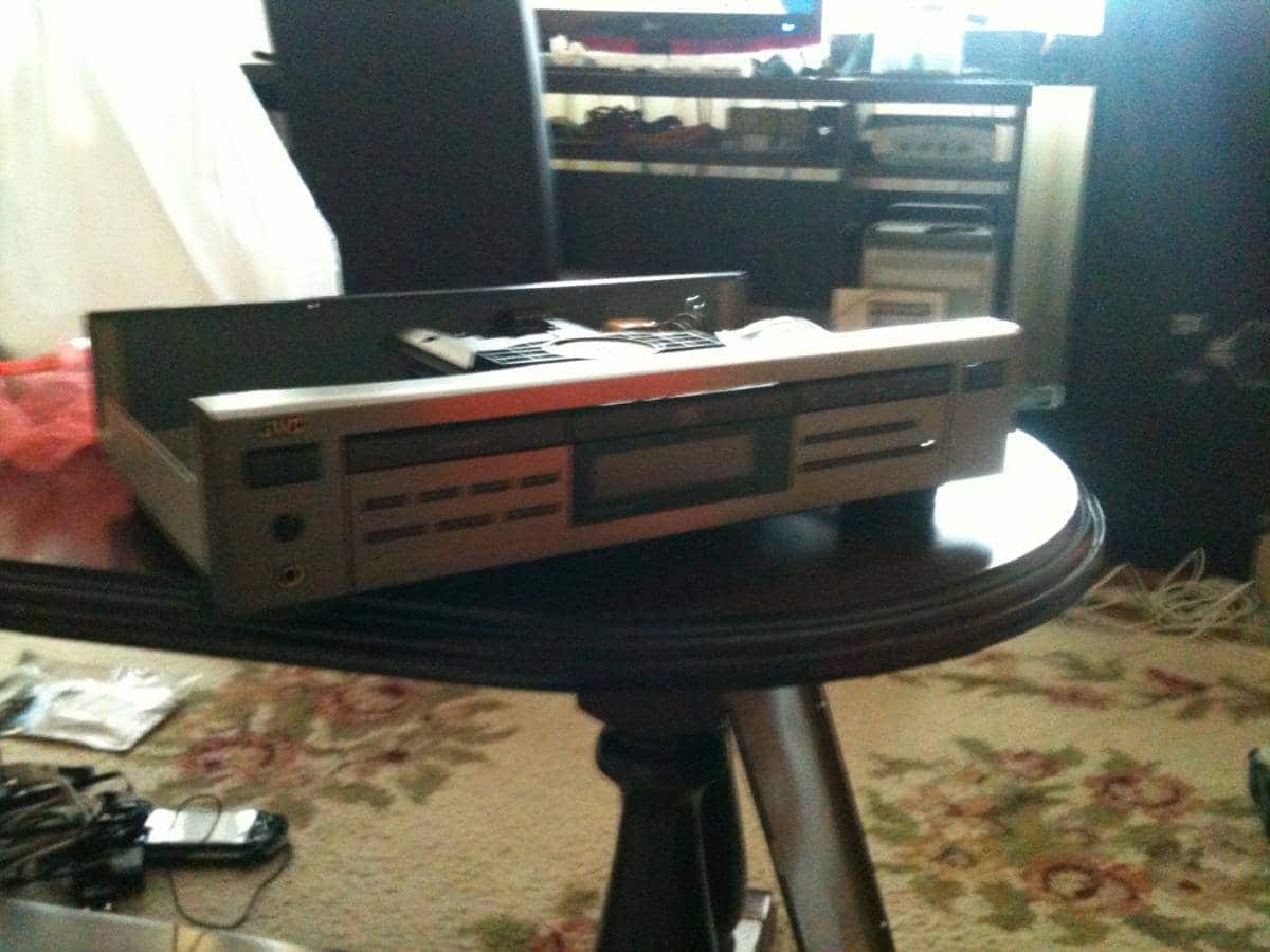

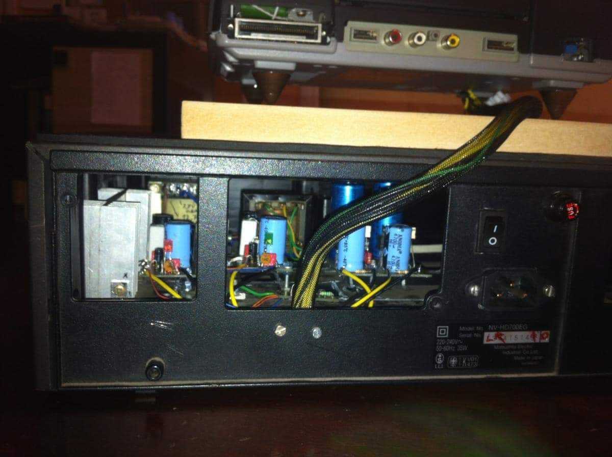

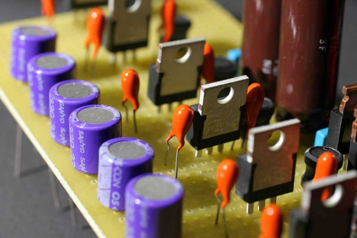

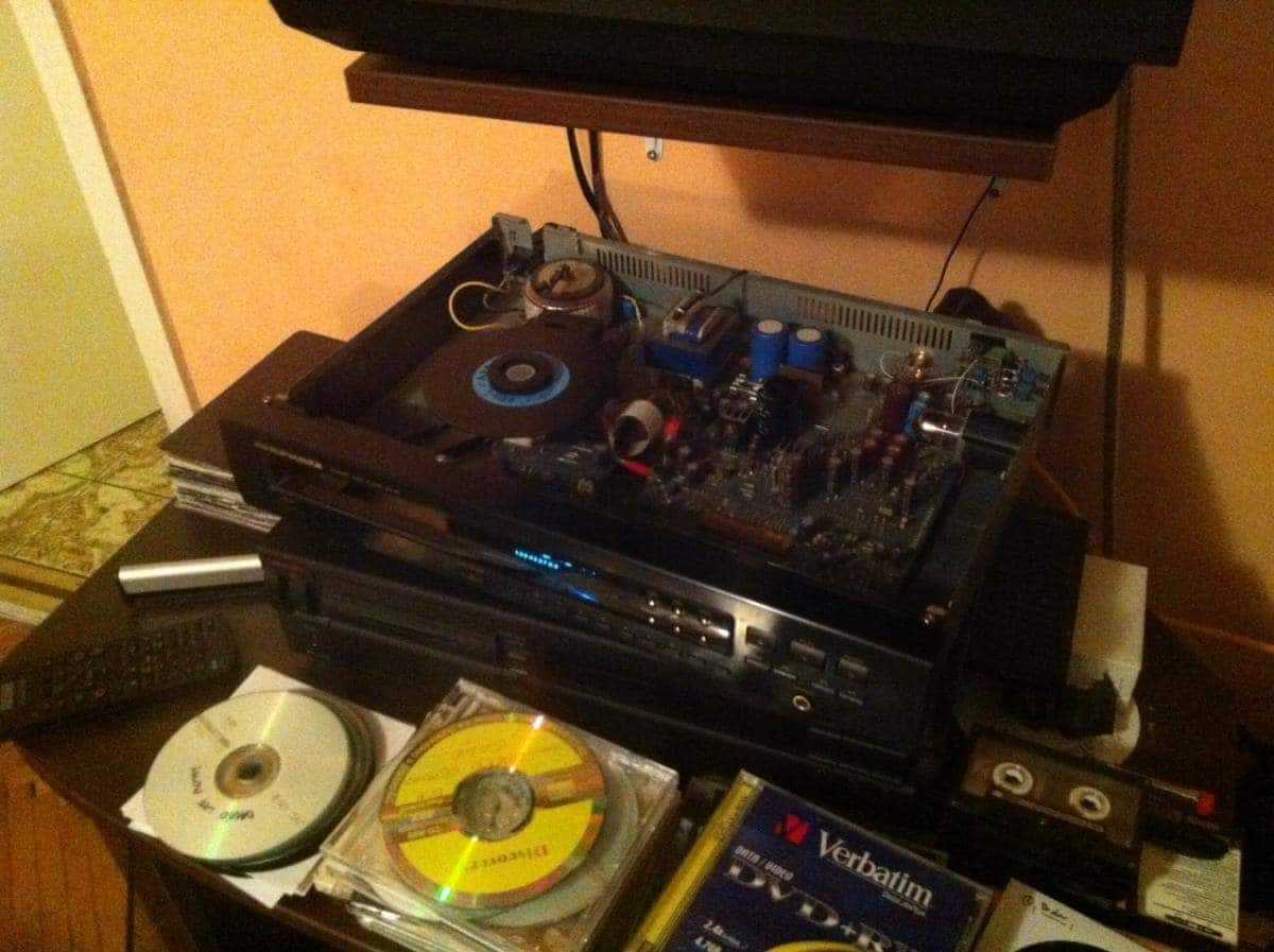

...sam se banovo Napisano Jun 7, 2015 Share #54 Napisano Jun 7, 2015 Sax je negde spomenuo kombinaciju silvermica i ruskih pio kondova, isto sam i ja još onomad zaključio da baš lepo zvuči, evo par slika sa tom kombinacijom + par modifikovanih plejera (mada ih je bilo više al ne nađem slike). Pošto ni jedna kombinacija nije bila zadovoljavajuća tj vrhunska reših ići drugim putem, dac + transport. Danas koristim Squeezebox Touch i Pionner DVD696 kao transport (jedini uređaji sa 24/192 digiout) u kombinaciji sa Sabre dakom Link to comment Podeli na ovim sajtovima More sharing options...
чика-Брка Napisano Jun 7, 2015 Share #55 Napisano Jun 7, 2015 ono sa prve slike je doktorski uradjeno. a i ostalo je do jaja. rekao sam srebrni mika, ali nije obavezno. stiroflex u kombinaciji sa uljem je do jaja. mnogi podcenjuju stiroflex, a ne bi trebalo. sad sam skoro nabavio armadu ruskih uljnih veceg kapaciteta i voltaze, 10u 400v, 10u 500v, 20u 400v i 20u 500v. kao i simens stiroflex 0,12 630 i 1000v. moze biti za sledeci projekat. Link to comment Podeli na ovim sajtovima More sharing options...
pre>30g platio porez... Napisano Jun 7, 2015 Autor Share #56 Napisano Jun 7, 2015 a i lampe izgledaju mocno...jos kad bi provirile malko spolja... Link to comment Podeli na ovim sajtovima More sharing options...
...sam se banovo Napisano Jun 7, 2015 Share #57 Napisano Jun 7, 2015 ono sa prve slike je doktorski uradjeno. a i ostalo je do jaja. rekao sam srebrni mika, ali nije obavezno. stiroflex u kombinaciji sa uljem je do jaja. mnogi podcenjuju stiroflex, a ne bi trebalo. sad sam skoro nabavio armadu ruskih uljnih veceg kapaciteta i voltaze, 10u 400v, 10u 500v, 20u 400v i 20u 500v. kao i simens stiroflex 0,12 630 i 1000v. moze biti za sledeci projekat. Da silver mica i jesu na slici samo su ispod onih malecnih zalemljen (vidi sliku), što se ruskih PIO tiče probali smo i varijantu izvaditi ih iz metalne kante i zaviti samo sa selotejpom (onaj svetložute boje od papira) i tako su srednji još finiji zavisno gde ih upotrebiš ali u kombinaciji sa siver mica visoku su na steroidima! Svi modifikovani cd plejeri su radili poprilično dobro ali su se zaista isticali samo plejstejšen i maranc "lampiziran" sa novim klokom koji je imao ubedljivo najbolji punč tj udarac od kojih se tresu prozori u sobi sve dok se nije napravilo overkil napajanje za PS sa tri trafoa posebno za dac posebno za matičnu+opamp i posebnu za transport. Od toga nema bolje u 16 bit-a. Probano valjda svuda u subotici... i svuda radilo fantastično. Bio sam ga doneo i na FAK2 ali još nije bio u fullu gotov. Ne mogu a da ne spomenem još jedan cd jer je jednostavno tolko bolji od svih ostalih i tako fabrički da ni ne spada u istu kategoriju sa ostalom 16bitnom bagrom. Wadia! Kod svih smrtnih cd plejera smo rolovali veliku većinu poznatih opampova (sa dodacima) i samo su nas Bursoni ubedili da to ima smisla raditi. Sve ove prepravke su imale smisla i nisu ni skupe tako da će nekome neka od tih kombinacija jako odgovarati ALI onaj ko želi ultimativno da uživa u muzici i u detaljima mora da se odluči za DAC+transport varijantu bilo to 16 ili 24 bit-a a da ne košta kao vadija/bubreg Link to comment Podeli na ovim sajtovima More sharing options...

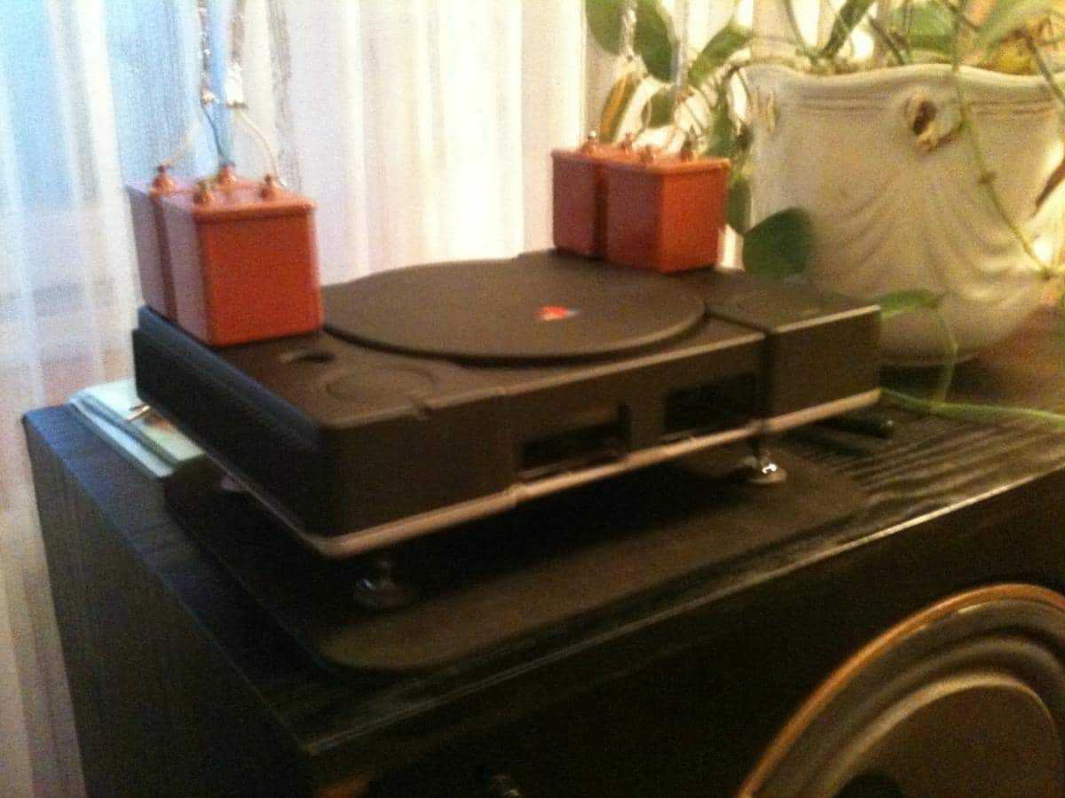

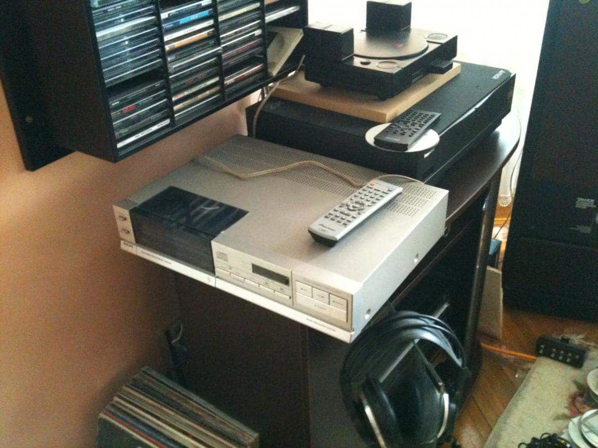

...sam se banovo Napisano Jun 7, 2015 Share #60 Napisano Jun 7, 2015 @dvv da slažem se da je napajanje mama, u postu iznad tvog sam upravo i to spomenuo (imaš sliku dole) @pecello vibracije transporta možeš rešiti kao na slici dole, fixsiraš danilom transport da lebdi Link to comment Podeli na ovim sajtovima More sharing options...
