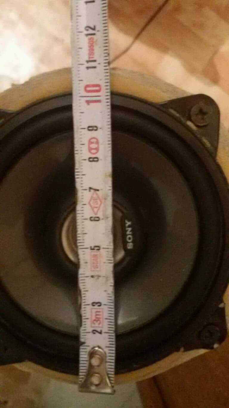

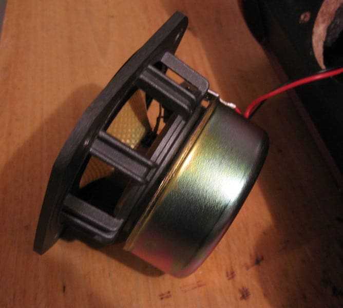

Elem... Onomad, davno (ali ne tako Jordan davno :rofl: ) dobih od prijatelja i gurua par malih 4" Sony-ja, fol da ih turim u JBL C1 kutije (prazne) međutim previše posla oko usklađivanja veličina i oblika rupa i korpe pa sam odustao, kutije poklonio a do danaske sačuvao te male midbasove. Ne se mnogo zna o njima, no da su sa nekim... recimo PP membranama, induktivitet zavojnice 0,27mH, Z=3,96Ohma, Rc=3E a ima i neki broj na magnetu "1-504-710-11" i "7T24A"... Za ove oznake sam uspeo da iščeprkam da su se ugrađivali u SS86E gde specifikacija tvrdi da su nominalne impedanse od 6 oma, 85db osetljivosti (1w/1m) i kreću efektivno (šta god im to efektivno u opisu značilo) od 50Hz...
Uz ta dva malca, na gomilu se spremam da nabacim Sony SS-TS55 (2 kom) i SS-TS56W (1kom) pa ću da vidim šta se od toga može iskombinovati za neki ... kolateralni sistem ...
Daklem, ništa highend, ali da ne završi baš kao potpuni lo-fi gde se izraženije čuje odjek plastične kutije nego izvorna informacija. (zato neće biti plastična kutija)... Ciljam na neki mdf od 10-16mm (u zavisnosti šta smislim)

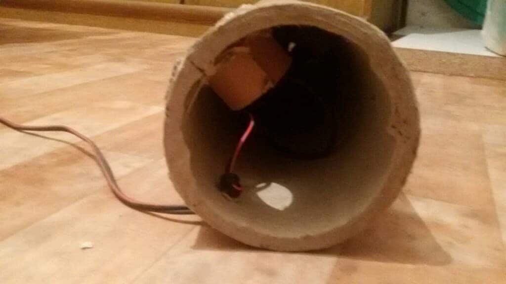

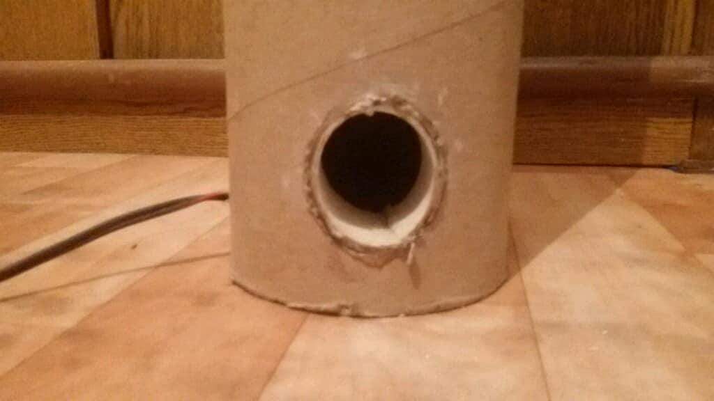

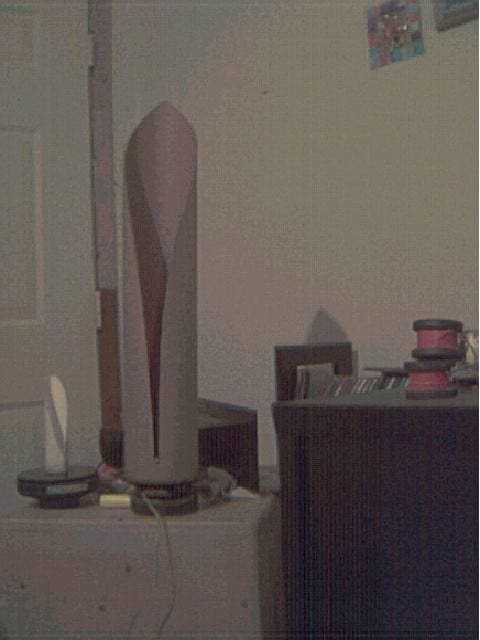

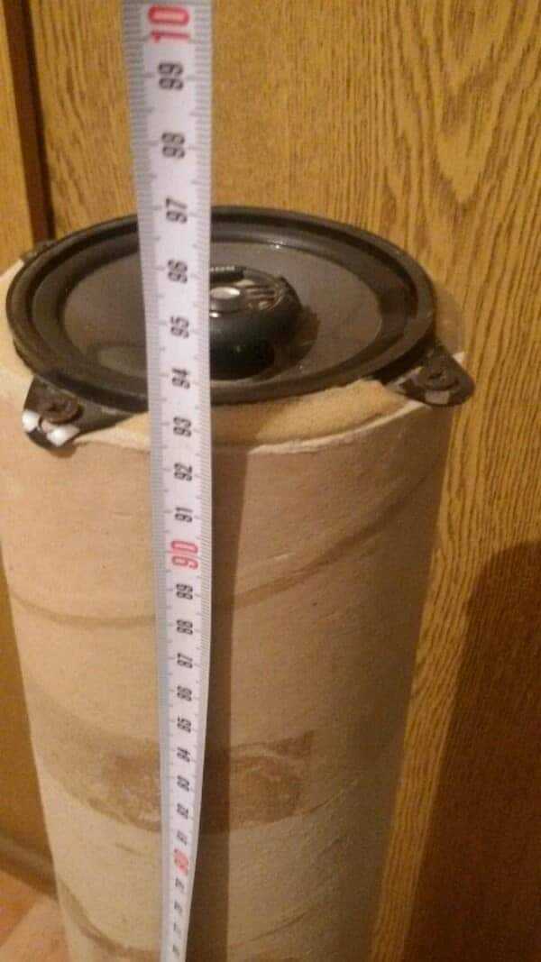

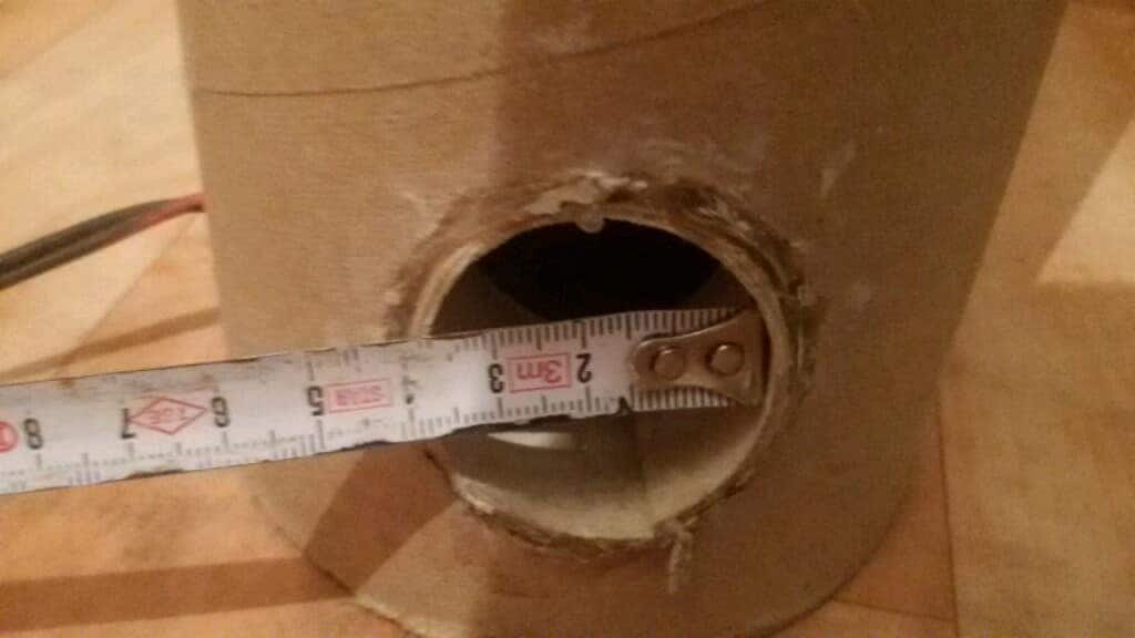

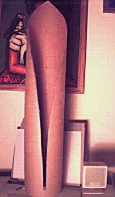

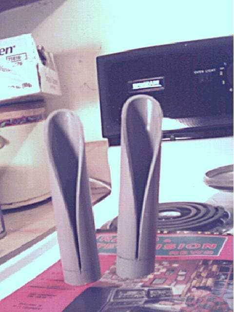

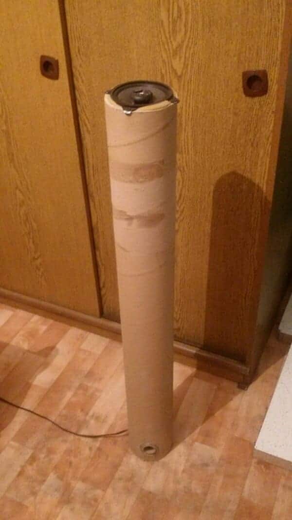

Slucajno sam primetio ovu temu, pa da ne bih otvarao novu, mozda mogu i ovde. Ako ne, slobodno izbacite. Naime, u subotu prepodne tokom neobaveznog razgovora uz kafu u restoranu Boljevcima smo spomenuli pricu o zvucnicima koji mozda ne izgledaju lepo, mozda nisu ni skupi a dobro zvuce. Ja sam tom prilikom opisao zvucnik koji sam napravio od papirne rolne od tepiha i Sony auto zvucnika. U principu to je ML TL. Za vreme koje (nije) potroseno na njihovu konstrukciju i cenu samih drivera, oni zvuce jako lepo. Treba vam samo par korektnih 10 cm zvucnika za auto ili slicno, u pridavnici tepiha zamolite za papirnu rolnu, isecete i gotovo. Gornja trecina cevi je dampirana starim carapama, a mogu posluziti i stari komadi odece. Dzabe. I da ne zabiravim otvor na dnu. Isto od papira. WC ili slicno. Pogledajte slike, samo' ce vam se kasti' .post-40-14375511620587_thumb.jpgpost-40-14375511752243_thumb.jpgpost-40-14375511899089_thumb.jpgpost-40-14375512052665_thumb.jpgpost-40-14375512097685_thumb.jpgpost-40-14375512221495_thumb.jpgpost-40-14375512277685_thumb.jpg
nije bas isto
to su Karlson ceve ........ da prostis - horne

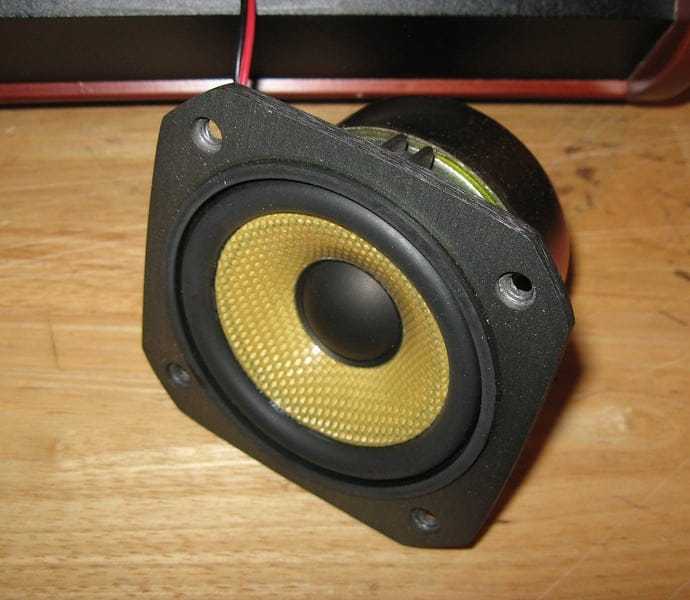

Ma podsetilo me kad sam video rolnu od kartona,jer me vec dugo svrbi da napravim nesto za ovaj JVC .Zapravo se i pitam koliko bi efekta imao neki tunjel kad je driver 3.5 incha.

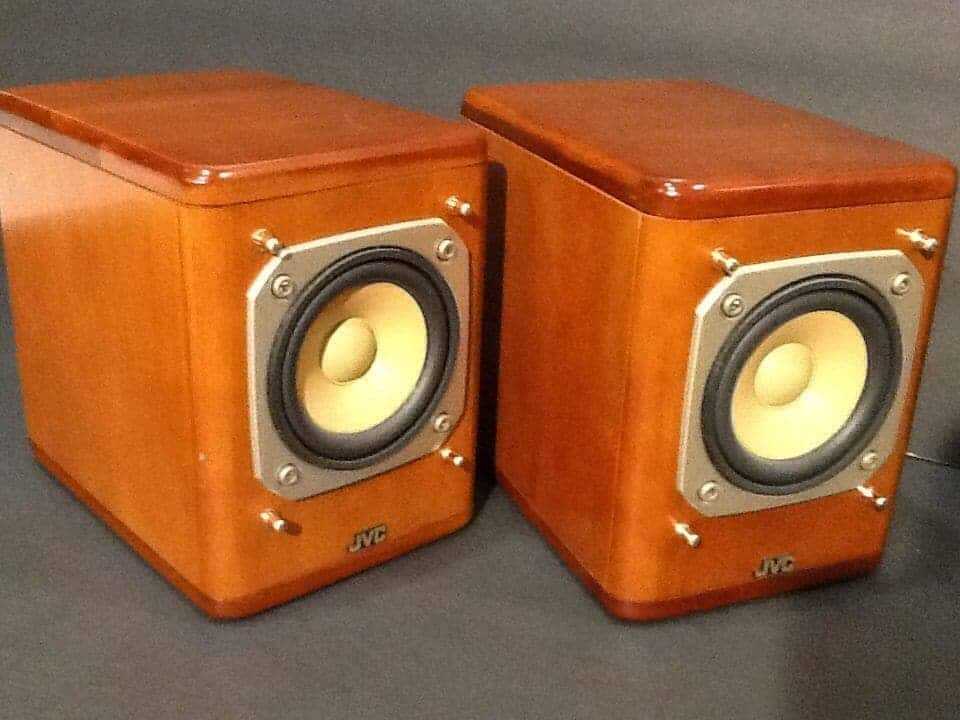

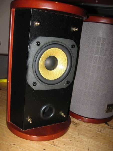

To je ovo,cisto informativno da pojasnim.Fabrika nikad nije dala zapreminu vecu od krigle piva JVC FS-SD9
Znam odgovor za TS parametre,nego eto pricamo,cak je ovo i celih tri incha.Spremio sam i neki stirodur sa tvrdom folijom,ali od izvora dva putica,ne znam ni kojim putem da krenem,ni dal da krecem.
Čuj, otvor na donjem kraju uglavnom i preferira papir. WC ili slično... :D
Thjaneznam, ali http://www.fostexinternational.com/docs/speaker_components/pdf/FE83En.pdf kaže 3" iliti fi 70mm ugradna rupa na kutiji, doduše, za ovaj zvučnjak proizvođač nudi samo jednu "preporučenu izvedbu" koja je dupli bas reflex, not TL ili horna... ima jedno rešenjce u horna-formi... http://www.diyaudio.com/forums/full-range/134257-backloaded-horn-fostex-fe-83-a-3.html
Cenim da od svakog zvučnika koji je u originalu spakovan na jedan način, može da se prepakivanjem izvede nešto i na drugi način i da krajnji rezultat bude bolji... Al' što kaže Zen, T/S parametri prvo...
Ma lakse ti je saamo da nabavis papirnu rolnu i probas. Zmurecki. Manje od pola sata posla. I ne zaboravi par smrdjivih carapa ;)

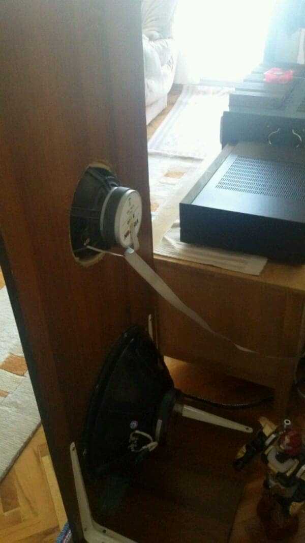

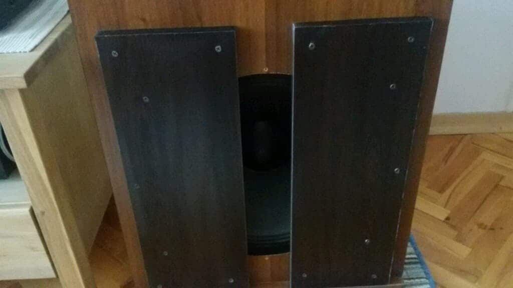

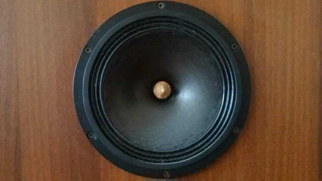

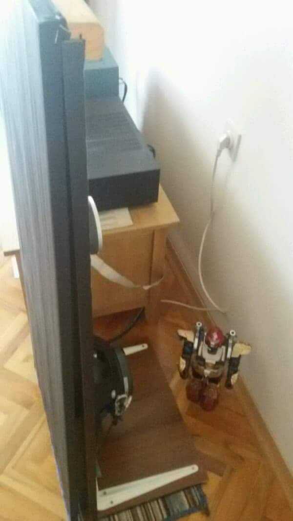

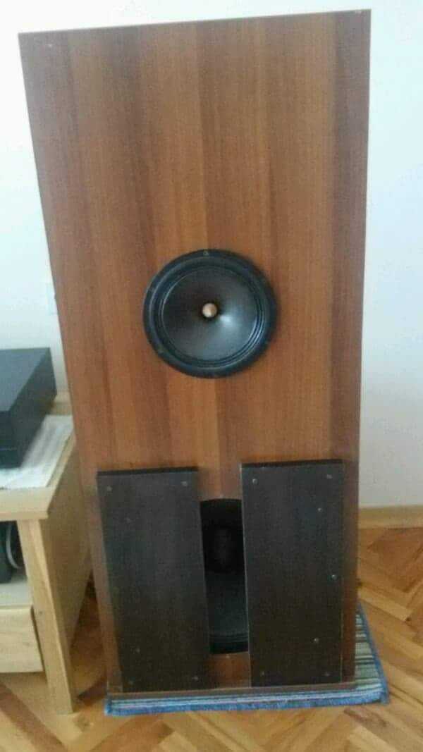

ko zna, zna...nego, zasto ce one dve daske ispred basa ?
odem ja isecem kakve-god-nadjem daske za probu, kad ono, radi...
Svaka ti čast... Ja baš juče, a inspirisan tvojim uradkom probao isto. Sek'o, kuckao, a na kraju ni ne liči na tvoje...

A ta vrsta Loud Speaker-a zna da ima jako nelinearan srednje/visoki opseg ukoliko se ne ispegla kako treba, a najbolje zvuci sa cevima :buehehe:
P.s. Na Open Baffle, razume se :)
