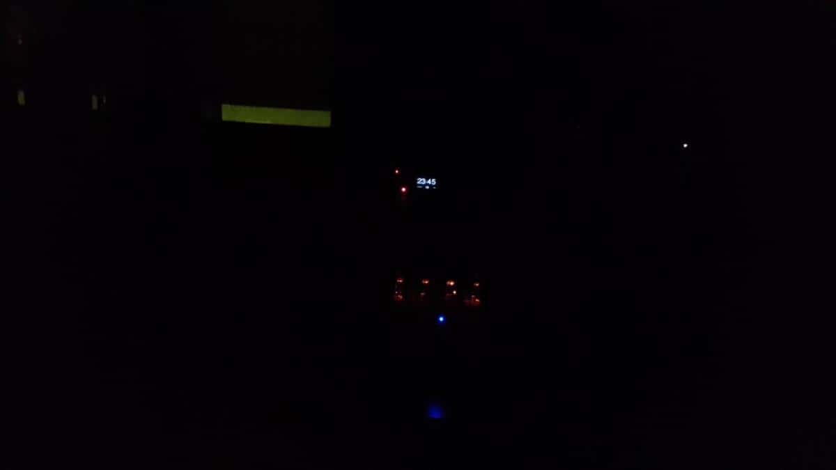

Pacijent prezivio a oko mu poplavilo i bije mene sad u oko :) ... gazda se dobro preznojio ali nesto i naucio :)
Victor ga je bas zakukuljio i upakovao kao da ce ga neko krasti ;)
Pouka: Lemljenje ovih malih dijelova nije bas najbolja pocetnicka varijanta.
To sa baterijom mi nije upalilo ali sa unimjerom jeste :)
Hvala pucanstvu na paznji a uciteljima na savjetima ... zlobnima ogledalsko misljenje :)
veci otpor da ne bije u oko junacko
stavi 3x veci , odma u celo
Ne rastavljao ja to ponovo i ovako mi po dana prodje i 300 sarafa pod prstima. Crni tejp je lakse rjesenje a LED se morao promjeniti zbog penzionog osiguranja :)
Ma ove nove diode nist' ne valjajaju, sam da biju u oci :buehehe: Ma kakva bolesno plava, ja volim one amber sto tinjaju... :)
A da umesto ledovke stavis retro look tinjalicu? Em nije plava , em ne bije u oci, em kul izgleda.
