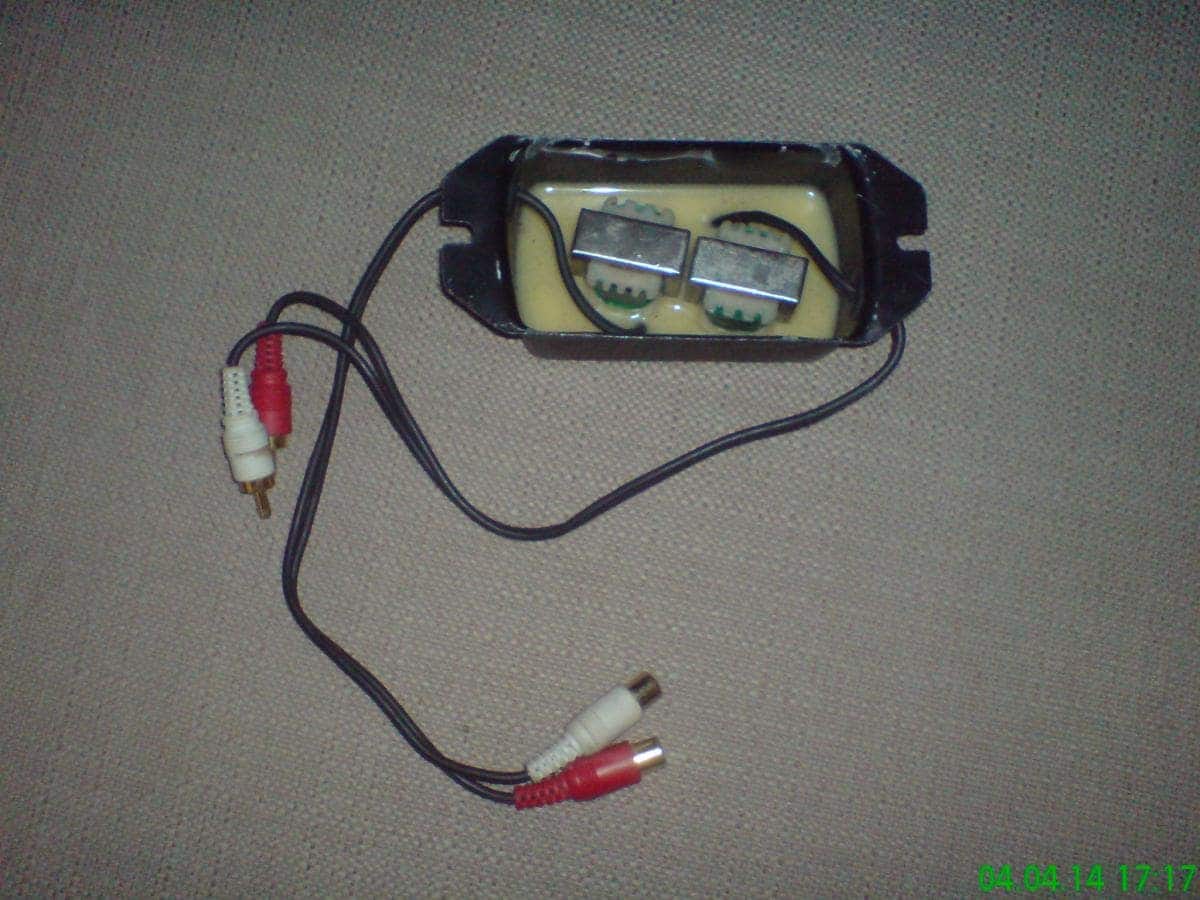

đe ima ground lop izolator ili se može napravit ili ima neki drugi način da se ovo prehebe

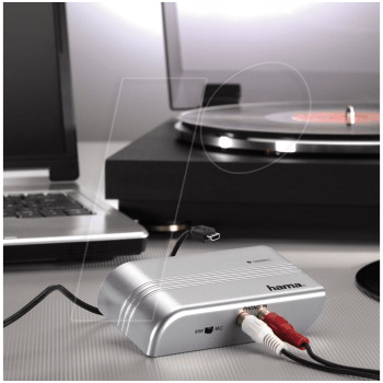

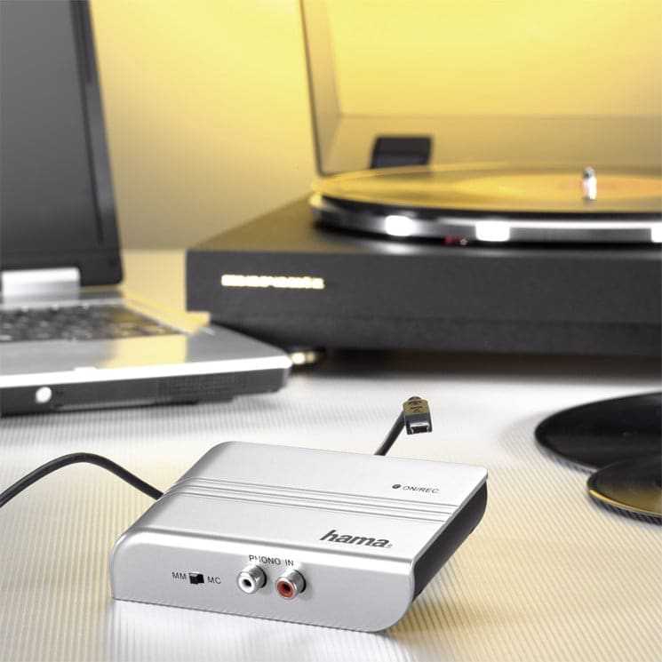

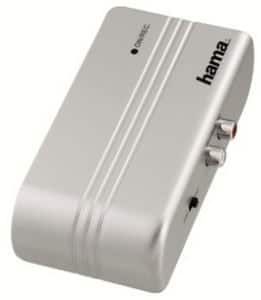

Ovo te nisam razumeo. Mic ulaz ti nije odgovarajuci za to. Jel u SoundForge imas RIAA?

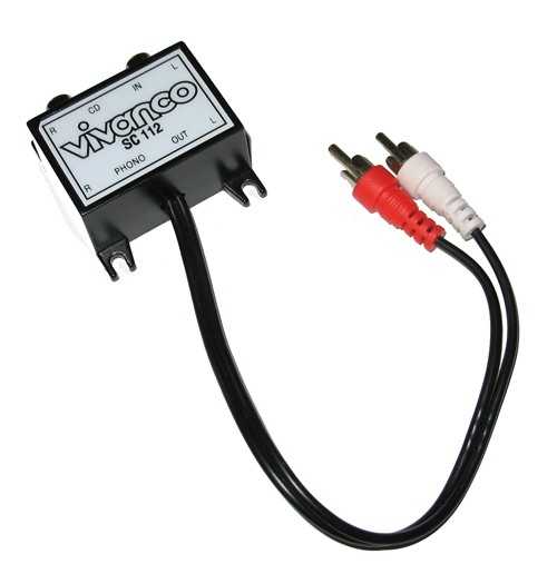

Imam ti ja i inverzno RIAA kolo ako hoces

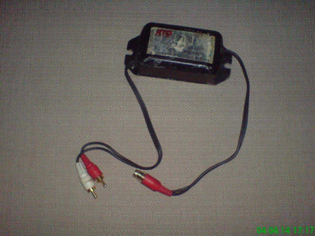

Imam jedan komad.
Imam jedan komad.

treba ground loop
e se sad ima li varijante da se prvi ili da tražim da ga kupim

Pa verovatno moze i da se napravi.
Ako ne nabavis ( napravis)  imam jedan za tebe.( Onaj na prvoj  slici)

nađoh ovaj predlog http://freemansgarage.com/blog/?p=760pa pošto imam ove trafojčiće probaću sa njima
jedino ne znam koju vrijednost da stavim ako uopšte treba stavljati ovaj kond za dc block što je na ovoj slici koju si kačio

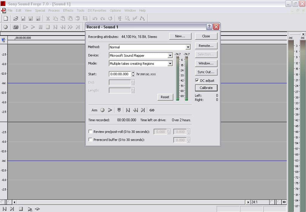

na sound forge ima ovaj dugmić da se kalibriše DC i onda je sve ok a i ok je i ako ne kalibrišem

pokušano sa tafojčićima iz pc modema
nič ne valja
skrati donji spektar, izoštri srednje i zašilji visoke
jes da makne brum al jebeš ga
bolje i brum nego ovo

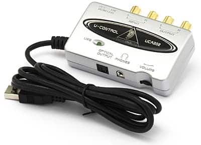

prihajao behringer UCA202
a može da služi i kao preamp za sluške
a može i da gurne signal na drugi amp i ima optički izlaz
bem ga cijelih 22 evrića iz daleku kinu :whistle2:
Odlican i kao usb dac.
zato mi je i trebao
sa razni LP u racunar, tu se malo sredi snimak, pa se svi poravnaju, pa se to fino vrati na LGR50 :wink2:
