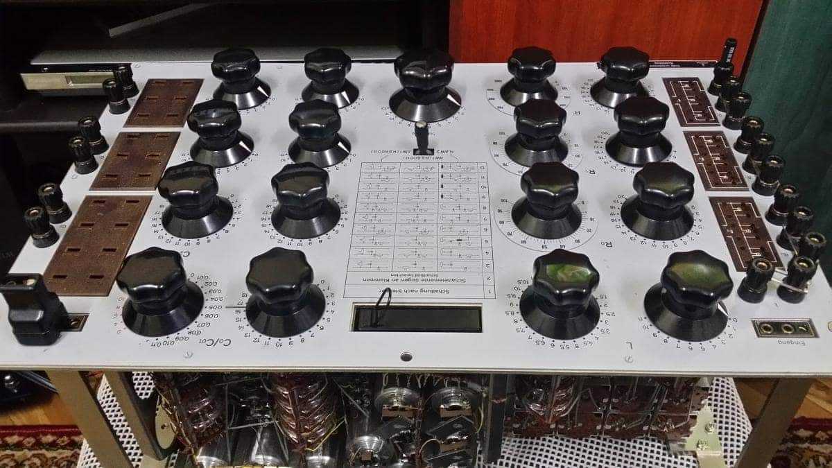

Gosn. Ziko jel moze ovo da se koristi za pojacalo?

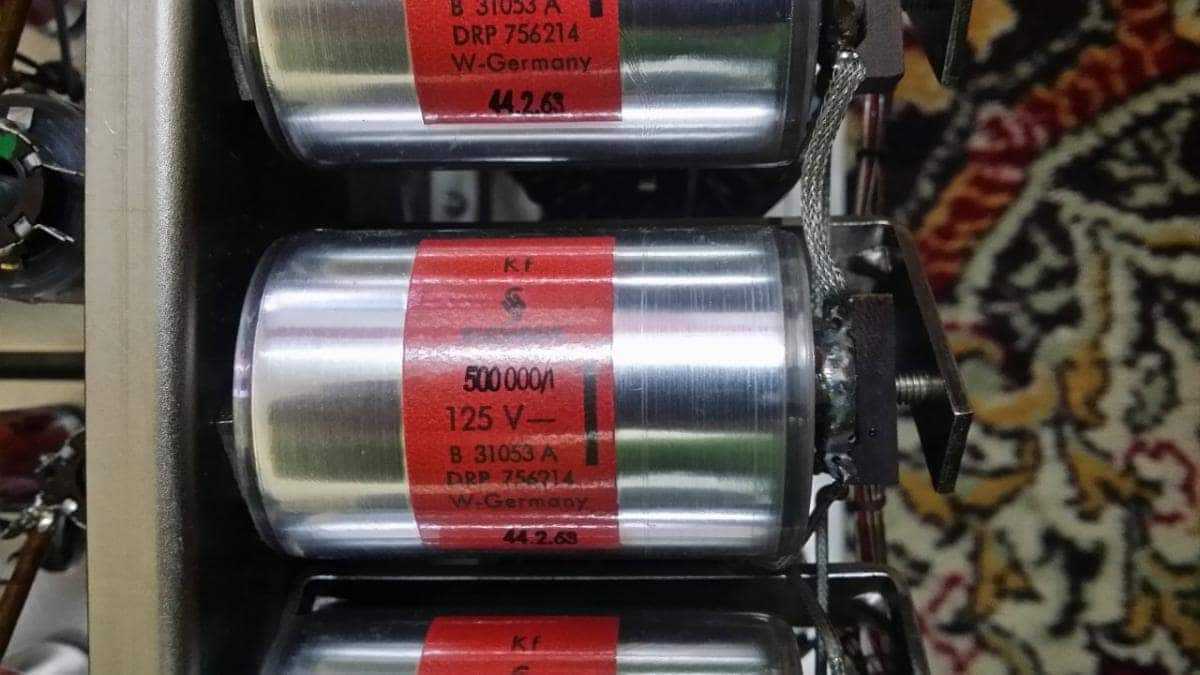

Da li neko zna sta je ovo?I cemu sluzi?Kakva je to el.komponenta...
stirofleksni kondenzator od 500 000 pF ( 500 nF ) sa tolerancijom 1%. 125 V DC.
I jos termo kompenzovani.
Nekada se to tako radilo i koristilo na mestima gde je bila potrebna velika stabilnost i preciznost kondenzatora (u generatorima frekvencije, filtrima.......)
To su medju najboljim kondenzatorima koji su ikad napravljeni ( kakvi mundorfi i mcapovi :) )
Lalkovic ti je napisao koje su vrednosti a ti im sam nadji primenu.

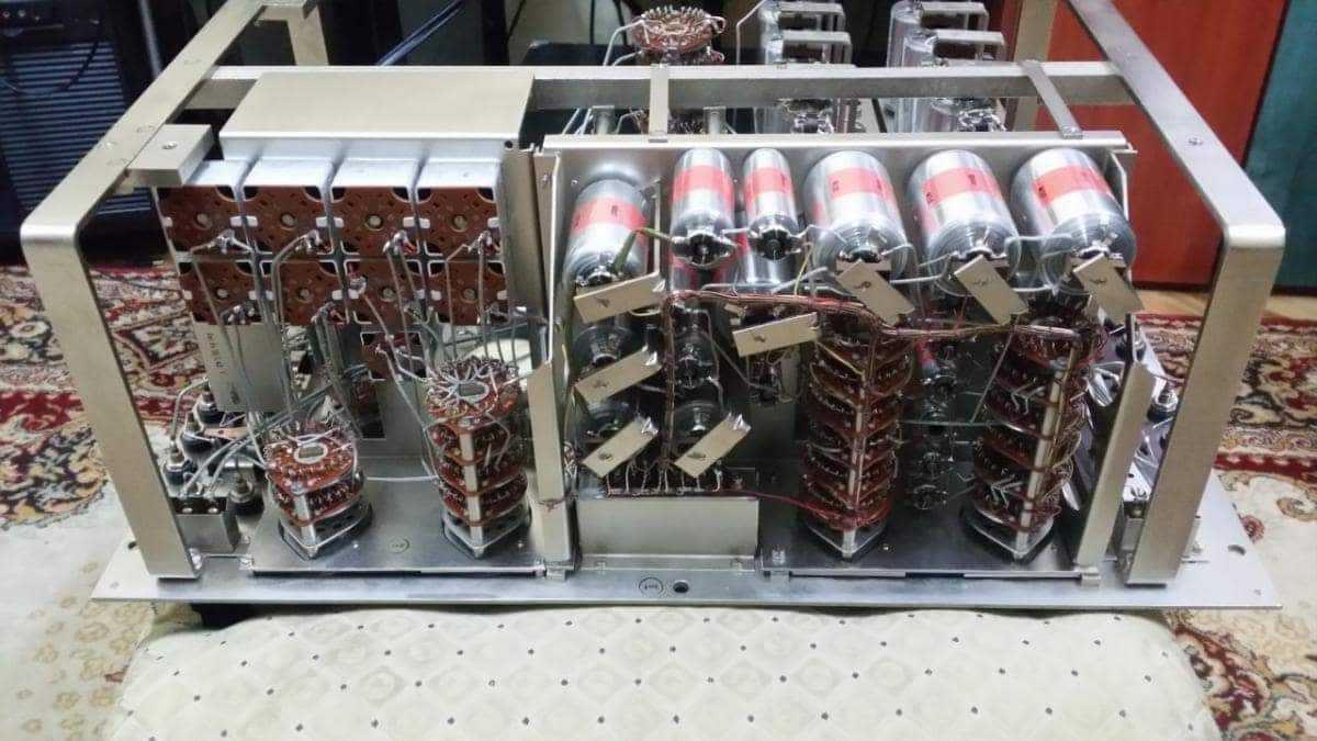

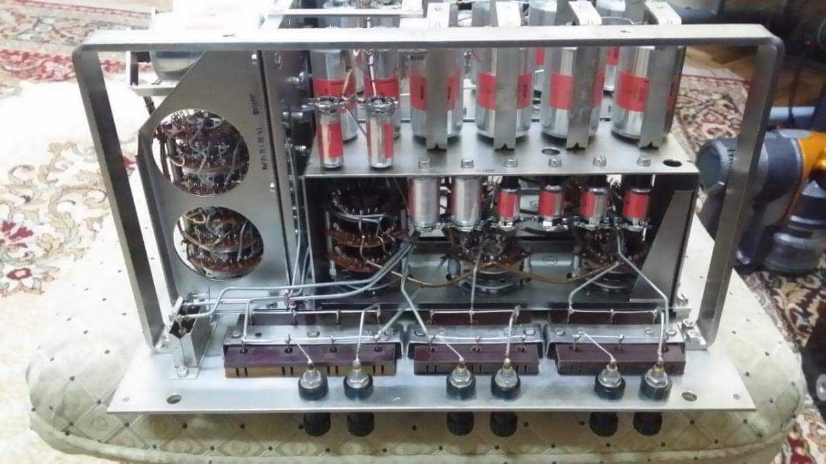

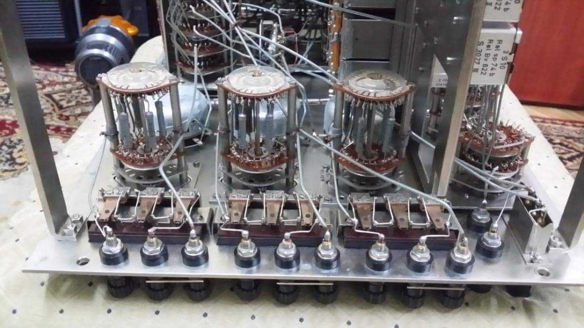

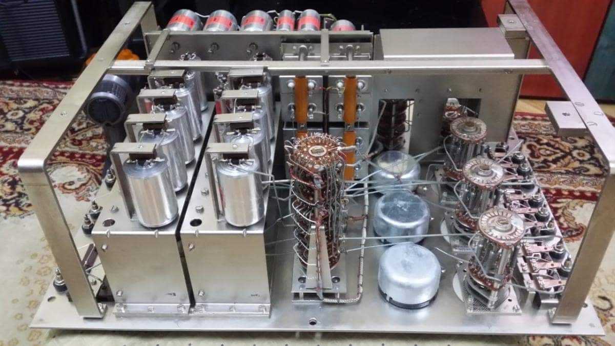

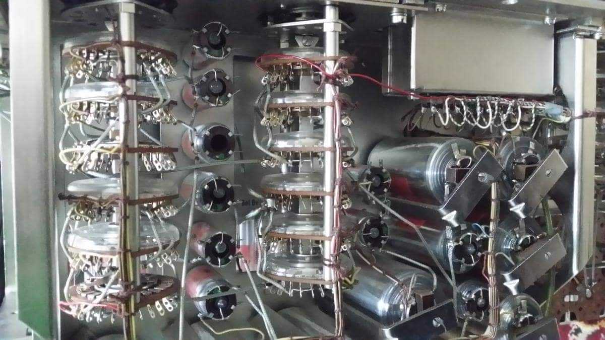

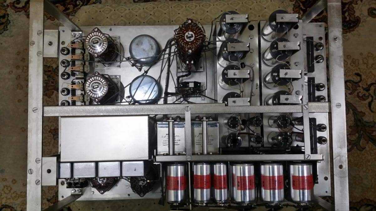

Goso,hocu da mi ova masina posluzi kao donator,jer dosta toga mi je lepo na oko .Koji od ovih atenuatora su najzanimljiviji za hi fi?

Steta je to rasturati.
To mi lici na neku decade capacitor i to vrhunski odradjeno.
Malo si kabasti ti preklopnici za audio atenuatore.
Ja ne znam sta bi radio sa decade capacitor,bolje neki lep preamp ili da poskidam sve sto moze za amp.Koji je rok trajanja za ove stiroflex-e,i papir u ulju?

Nisam siguran da imaju rok trajanja.
Ja imam neke takve stiroflekse iz 60 i neke prosloga veka tolerancije 0.5%
I dan danas su u toj toleranciji, koristim ih kao etalone.
Verujem da je slicno i sa PIO.

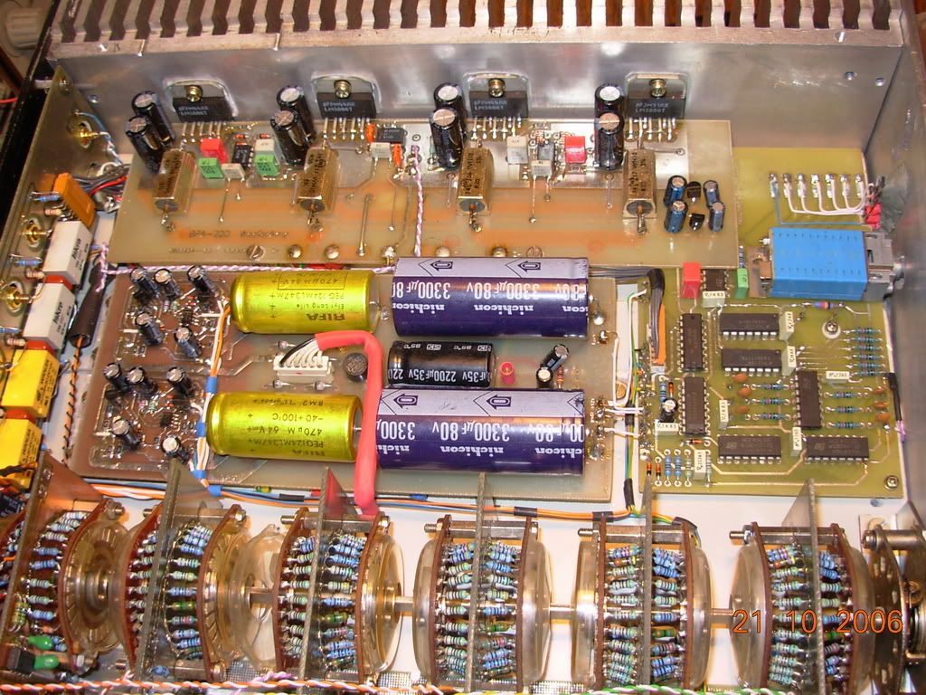

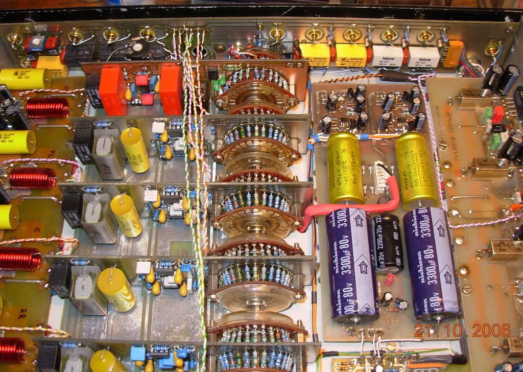

Nisu kabasti ako je kućište dovoljno prostrano ;)
6-kanalni, 24 koraka "ladder" atenuator.
@ Vlad Tepes, ne vidim sa slika koji su preklopnici tj. koliko koraka i kako su organizovani, izgledaju kao ovi moji.  Mogu lako da se kombinuju u ma kojoj varijanti, u prednjem delu kod "klik" mehanizma su graničnici koji određuju koliko će položaja imati preklopnik a sekcije se mogu dodavati po potrebi...
Kao sto je receno, to su ti stiroflex kondenzatori,mogu da se iskoriste kao i oni PinOil-i, a i prekidaci,cak i dugmadi su dobri....btw.da nije nesto od toga za trgovinu,zamenu za nesto sto ti konkretno treba? ;-)
Bice viska po svemu sudeci samo atenuatora,ovo ostalo sve ide u ugradnju,ali javicu.
naravno da ide
skini ih pazljivo da ih ne ostetis i javni se
