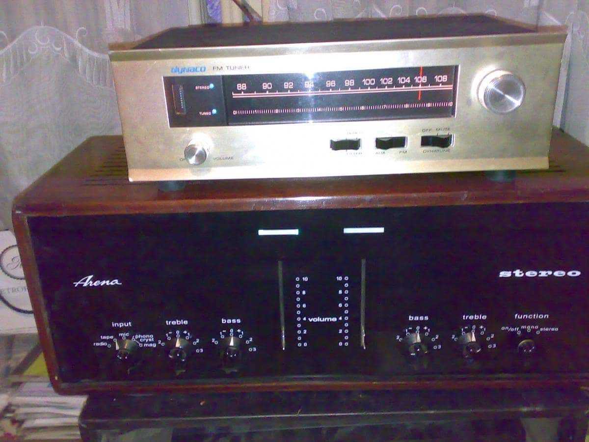

чика-Брка Napisano Januar 17, 2015 #1 Napisano Januar 17, 2015 nisam mogao da odolim. danas sam isao do Novog Sada nesto poslovno, plus da pogledam i poslusam jedno lampasko pojacalo. i isplatilo se. pojacalo me je ocaralo, ne izgledom jer je ruzno do jaja, vec zvukom. teralo je sa lakocom neke Dynaudio zvucnike (ne razumem se u Dynaudio uopste) 12-ica bas + u maloj kutijici ozgo neki kalotni srednji i visoki. od lampi ima 4x 6973, 2x ECC83, GZ34 i 2x EM84 magicna oketa. danska sirotinjska Bocamma. falinke - jedno dugme nije original i jedno oketo radi traljavo. za dugme cu da vidim u Severcu pred kraj meseca, video sam takva za oko 100 din komad, a ujedno da se vidim i sa Ivailom. a oketo - mrzi me da otvaram, zauzet sam pravljenjem 5-pol din-ova + cinc i nemacki staromodni standard crta tacka + banana buksne. necu da busim i grdim. covek je veoma prijatan za druzenje i saradnju i ima jedno lepo pojacalo koje sam primetio : Priboj. cenio ga je 450e, verovatno bi ga dao za 350e, ali je to za moj budzet malo mnogo. jeste da je u original izvornom stanju, ali dok ja izvadim njegove govnjive "svemirce" izlazne lampe i preradim na GU50 ce kosta ko vatra. meni je dobro i ovo. jedino mi je krivo sto je moja zena primetila da jedno oketo neradi, onako tugaljivo. pitanje : ona - kako se zove ova lampa sto neradi ? ja - magicno oko. ona - bas mi se svidja, ajde promeni bice jos lepse. treci uredjaj koji je usao u kucu i koji se svidja zeni. bas sam tata-mata :drink: 2a3 je reagovao/la na ovo 1
2a3 Napisano Januar 17, 2015 #2 Napisano Januar 17, 2015 nisam mogao da odolim. danas sam isao do Novog Sada nesto poslovno, plus da pogledam i poslusam jedno lampasko pojacalo. i isplatilo se. pojacalo me je ocaralo, ne izgledom jer je ruzno do jaja, vec zvukom. teralo je sa lakocom neke Dynaudio zvucnike (ne razumem se u Dynaudio uopste) 12-ica bas + u maloj kutijici ozgo neki kalotni srednji i visoki. od lampi ima 4x 6973, 2x ECC83, GZ34 i 2x EM84 magicna oketa. danska sirotinjska Bocamma. falinke - jedno dugme nije original i jedno oketo radi traljavo. za dugme cu da vidim u Severcu pred kraj meseca, video sam takva za oko 100 din komad, a ujedno da se vidim i sa Ivailom. a oketo - mrzi me da otvaram, zauzet sam pravljenjem 5-pol din-ova + cinc i nemacki staromodni standard crta tacka + banana buksne. necu da busim i grdim. covek je veoma prijatan za druzenje i saradnju i ima jedno lepo pojacalo koje sam primetio : Priboj. cenio ga je 450e, verovatno bi ga dao za 350e, ali je to za moj budzet malo mnogo. jeste da je u original izvornom stanju, ali dok ja izvadim njegove govnjive "svemirce" izlazne lampe i preradim na GU50 ce kosta ko vatra. meni je dobro i ovo. jedino mi je krivo sto je moja zena primetila da jedno oketo neradi, onako tugaljivo. pitanje : ona - kako se zove ova lampa sto neradi ? ja - magicno oko. ona - bas mi se svidja, ajde promeni bice jos lepse. treci uredjaj koji je usao u kucu i koji se svidja zeni. bas sam tata-mata :drink: Her Sale popravio si se sa fotografijama

чика-Брка Napisano Februar 1, 2015 Autor #8 Napisano Februar 1, 2015 da ne otvaram novu temu. pitanje - misljenje u vezi lampi -------------------------------------- sledece lampe idu u pojacalo : 6CW4 (nuvistori) x4 ECC83 x2 (drajver, obrtac faze) 6973 x4 (izlazne) EM84 x4 vu metri GZ34 (ispravljacica) razmisljam se, i to veoma ozbiljno da pojacalo ostavim za sebe. a posto su izlazne lampe na umoru, ne bi ni pomislio da trazim rezervne. mislim na 6973, ponajvise zbog nabavljivosti i cene. koristio bi (uz prepravku) sledece lampe : EL90, 6П1П ili 6V6GT. klasicna EL84 tu ne igra jer je mrezni trafo konstruisan za grejanje 6,3V 500mA po izlaznoj lampi, a i sad je vec topao posle 1-2 sata slusanja. izbacio bi i nuvistore i umesto bi EF86 (6Ж32П) ili slicno. plocica na kojoj su dve 6973 i ECC83 ima podosta nepotrebnog kalambura. kad se ukine nepotrebno, taman ima mesta za 4 lampe umesto sadasnje 3. ne bih kasapio pojacalo, ostavio bi originalnu formu, sto se tice komandi kao sto su volume, bass, treble, mono-stereo i preklopnik za izbor tape, radio i phono. phono sekcija je germanijumska i radi fino. ostavio bi je. moje misljenje (sadasnje). vase misljenje je dobro doslo.

чика-Брка Napisano Februar 2, 2015 Autor #10 Napisano Februar 2, 2015 kume, nisi razumeo. nisam mislio da raskupusam pojacalo, ipak me je kostalo 250e. mislio sam da promenim konfiguraciju lampi. paj sad : original : ulazi i boja tona 2x 6CW4 (govnjavi nuvistori), drajveri i obrtaci faze 4x po 1/2 ECC83, izlazi 2x po dve 6973. ja bi : ulazi, boja tona EF86 (ili 6Z32P), obrtac faze ECC82 ili 83, a izlaze bi sa EL90, 6P1P ili sa mojom najomiljenijom 6V6GT (ili 6P6S). zasto da platim 4 izlazne lampe + 4 6CW4 nuvistora kao 5-6 seta komplet lampi + da ostane. ne znaci da ce EF86 na ulazu ili ECC82 ili 83 biti gora od 6CW4. pojacalo ima 5 ulaza : radio, tape, microphone, magnet (m.m.) i crystal. zadnja dva to jest phono ulaz je germanijumski, i ne bi ga dirao. trenutno sam otkacio ulaze i direktno koristim ulaz sa prve polovine ECC83, preko 1Mohm otpornika i blokca 0,1/63V. koristim njegove originalne 2x 100Kohm klizne potove, koji za nepoverovati ne krce iako su sa pocetka 60-ih. cd kao izvor je taman, sto znaci da je negativna reakcija ohoho. stavio sam nova magicna oketa EM84 RFT. uzeo sam ta jer je razlika ta i ruska 1e po komadu. EM84 je 5e a 6E3 je 4e komad kod Ivaila. 4 komada ce biti vise nego dovoljna. jos samo da nadjem original ili slicne kapice za volumen klizace i idi begaj. ovih dana cu da uradim refresh kondenzatora. sve napojne cu da otvorim, ubacim nove Elna 400 i 450V i zatvorim. ima da bude bombona. konkretno, 4x 39uF/350V 2 komada, i jedan 2x 50uF/450V. umesto 4x po 39uF/350V 2kom. cu da stavim 4x 47uF/400V 2 kom. a 2x 50uF ce biti isti takav. za sad. najbolje da svratis na i

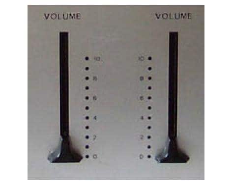

чика-Брка Napisano Februar 3, 2015 Autor #12 Napisano Februar 3, 2015 ma gde se ljutim. evo slike kapica. klasicna kapica ne odgovara, jer ne stoji zarez gde treba. jedino da nadjen neku staru kapicu za siber pot, ravnu na primer, bez zareza, pa da uradim zarez ne na sredini, vec nize.
