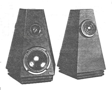

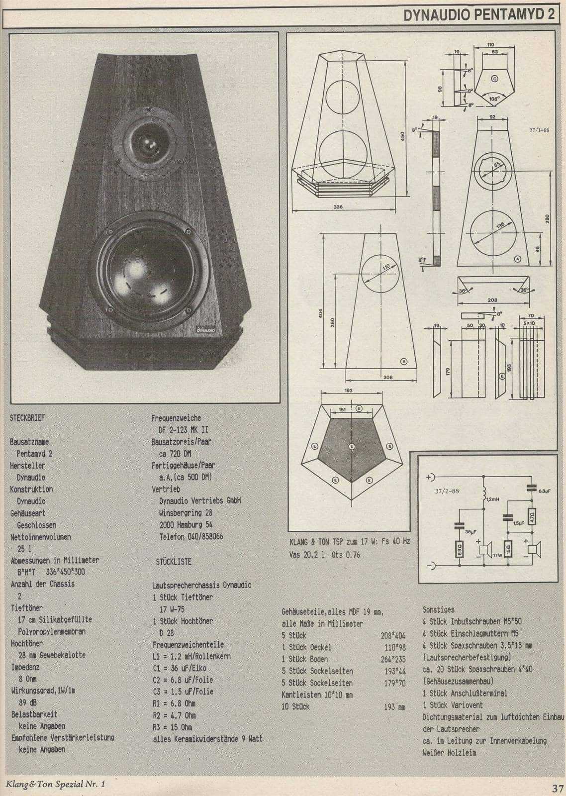

Eci Napisano Januar 9, 2015 Share #1 Napisano Januar 9, 2015 Da li je neko pravio ove kutije - kada - da li ih možda još ima ( mislim na prazne kabinete ) ? Nahrčkao sam drivere , pa možda izvedem ovaj projekat iz davnih 80-ih godina Link to comment Podeli na ovim sajtovima More sharing options...
chakija Napisano Mart 27, 2015 Share #2 Napisano Mart 27, 2015 Znam da nije neka pomoć, ali ako još uvek hoćeš da čuješ kako zvuči pentamid, ja imam verziju sa 24W75, D52 i D21. Link to comment Podeli na ovim sajtovima More sharing options...
