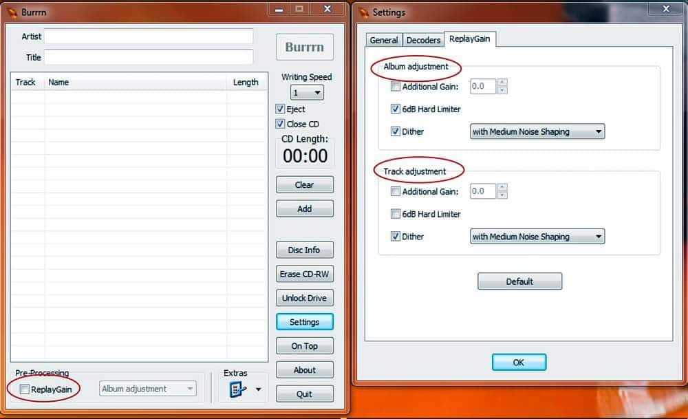

Apropo načete teme http://www.diyaudio.rs/topic/7222-test-numere/ imam pitanjce. Sve mi je jasno kada na kompu (npr) imam lossless mjuz i reprodukujem ga via neki player. Većina iole pristojnih plejera ima tu opciju i tu ništa nije niti sporno niti nejasno. Međutim, kako gomilu raznih/različitih pesama koje imaju raznorodno poreklo a samim tim i različite nivoe glasnoće podesiti u programu kao što je Burrrn da tokom reprodukcije snimljene ploče ne dođe do "iskakanja" glasnijih, odnosno, da se playback nivo svih pesama dovede u nivo da ne treba svako malo pa zavrtati kontrolu glasnoće čas na jednu, čas na drugu stranu...
Program nudi podešavanja i konkretno pitanje za iskusnije: šta tu treba uključiti (ili ne) da se različiti nivoi dovedu u neku vrstu ravnoteže glasnoće a da se ne unakaradi kvalitet snimka?

Koristim foobar za rezanje CD-a.plugin http://www.foobar2000.org/components/view/foo_burninate
Ako je mix pesama napravim plej listu(sve pesme vec imaju replaygain info u sebi,ako nemaju dodati po podesavanjima na slici dole),zatim desni klik mausem - convert - write audio cd.
Otvara se prozor
Klik na podesavanja rg-a otvara novi prozor koji treba podesiti otprilike ovako
Ista podesavanja rg-a i za prethodno skeniranje fajlova.Replay gain je odlicna stvar,pogotovo za novije cd-e(10-ak dB jaci - loudness war).
I to bi bilo to.Pesme na cd-u se cuju istom jacinom bez ikakvog degradiranja zvuka

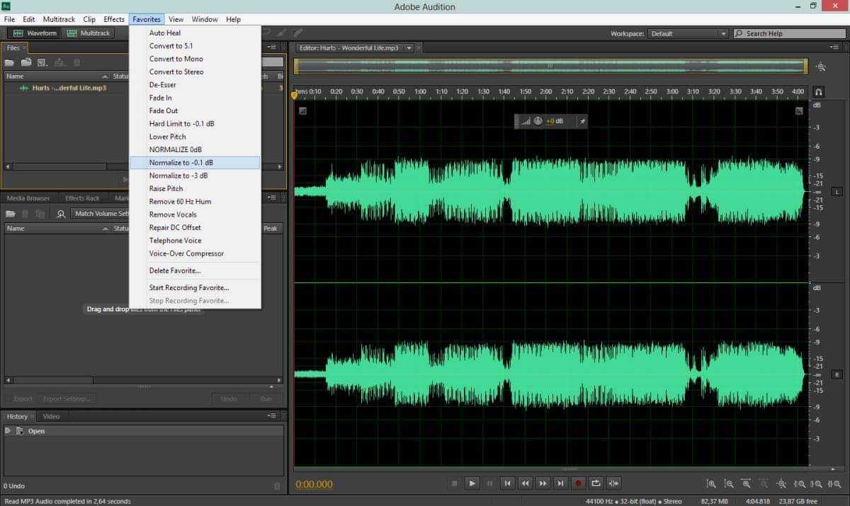

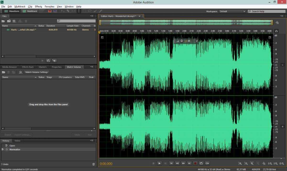

Ja koristim Adobe Audition (nekada davno Cool Edit Pro) i Normalize na -0.1dB. Jeste sporo i dosadno, ali profi i trajno.
