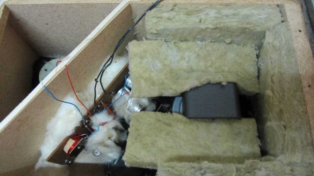

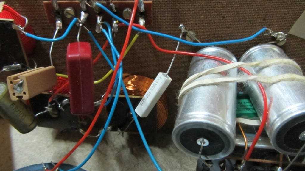

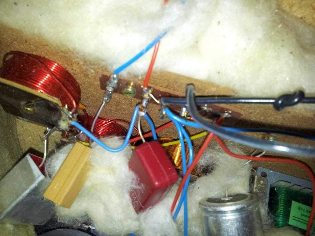

Okibokis Napisano Maj 25, 2014 Share #1 Napisano Maj 25, 2014 Promenio bih kabl na starim zvucnicima,pa sam se nesto zbunio.Posto je skretnica radjena na meni nepoznat nacin,moze li se na osnovu slike znati sta je ovde plus,a sta minus? Link to comment Podeli na ovim sajtovima More sharing options...
zerowaf Napisano Maj 25, 2014 Share #2 Napisano Maj 25, 2014 Ako imaš unimer sa zujalicom onda jednostavno provjeri koji spoj zuji u dodiru sa drugim i tako spoji nove žice, odnosno spoji ih kako je i sad spojeno. Ne moraš ni znati što je plus, a što minus.P.S.Iz ove slike će ti teško netko reči što je što. Link to comment Podeli na ovim sajtovima More sharing options...
Okibokis Napisano Maj 26, 2014 Autor Share #3 Napisano Maj 26, 2014 Ako imaš unimer sa zujalicom onda jednostavno provjeri koji spoj zuji u dodiru sa drugim i tako spoji nove žice, odnosno spoji ih kako je i sad spojeno. Ne moraš ni znati što je plus, a što minus.P.S.Iz ove slike će ti teško netko reči što je što. Kad se vezuje u cvor jedna zica ,da li se to radi za plus,posto vidim da je jedna zica neposredno pre skretnice vezana u cvor? Link to comment Podeli na ovim sajtovima More sharing options...
stein Napisano Maj 26, 2014 Share #4 Napisano Maj 26, 2014 Men' to deluje kao trosistemska 12db, čvor bi po toj logici bio minus a tamo gde sa minusa (plavo čvorište) ide crvena žica, to bi išlo na srednjotonac kome se okreće faza zbog zbira 12+12 što na donji, što na gornji propust. Al' što kaže Zero, i nije kritično... U ovom slučaju, žica je žica. Link to comment Podeli na ovim sajtovima More sharing options...
Okibokis Napisano Maj 26, 2014 Autor Share #5 Napisano Maj 26, 2014 Men' to deluje kao trosistemska 12db, čvor bi po toj logici bio minus a tamo gde sa minusa (plavo čvorište) ide crvena žica, to bi išlo na srednjotonac kome se okreće faza zbog zbira 12+12 što na donji, što na gornji propust. Al' što kaže Zero, i nije kritično... U ovom slučaju, žica je žica. Znaci cvorom se obelezava uglavnom minus?E dobro,ja ne mogu da vidim kad bas ide napolje,a kad na unutra jer se maska ne skida,i odatle ova moja nedoumica,inace zvucnici su Telefunken,iz 60-ih i ovakva ikebana od skretnice je za mene spansko selo:) Link to comment Podeli na ovim sajtovima More sharing options...

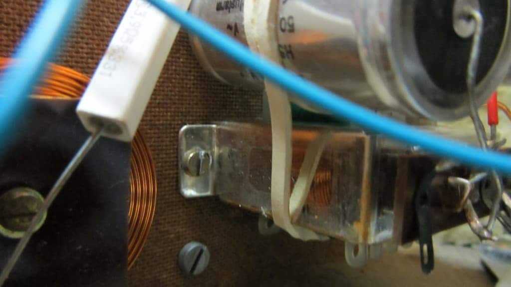

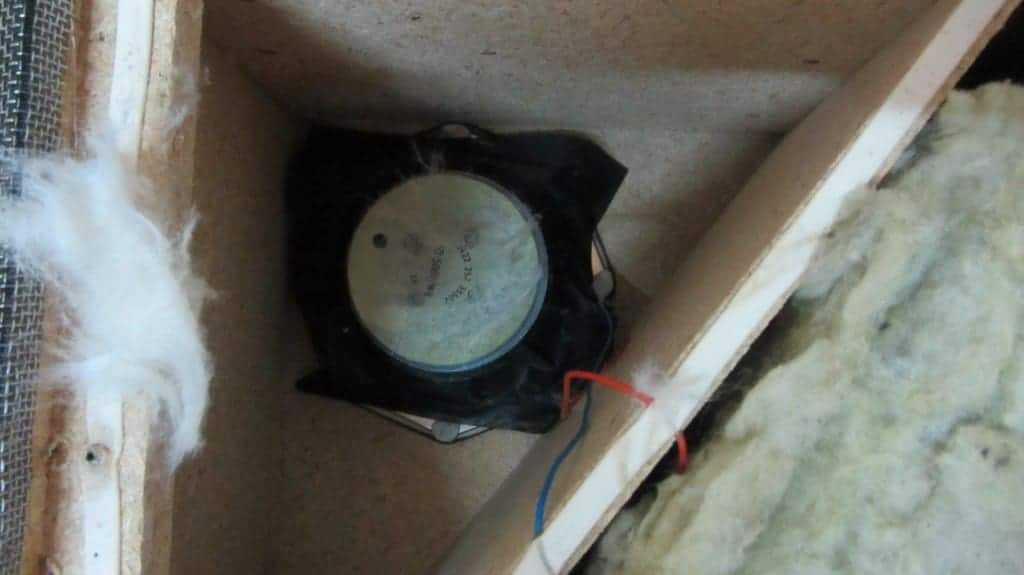

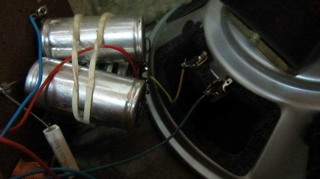

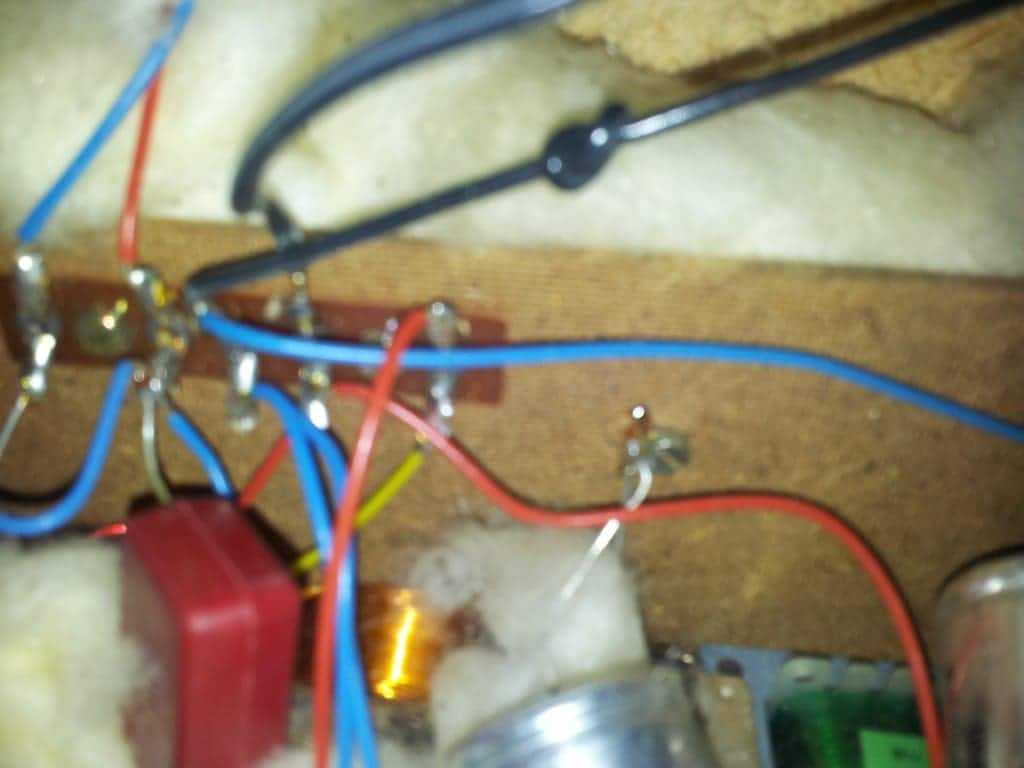

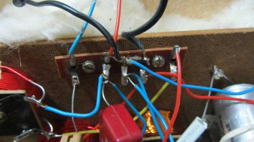

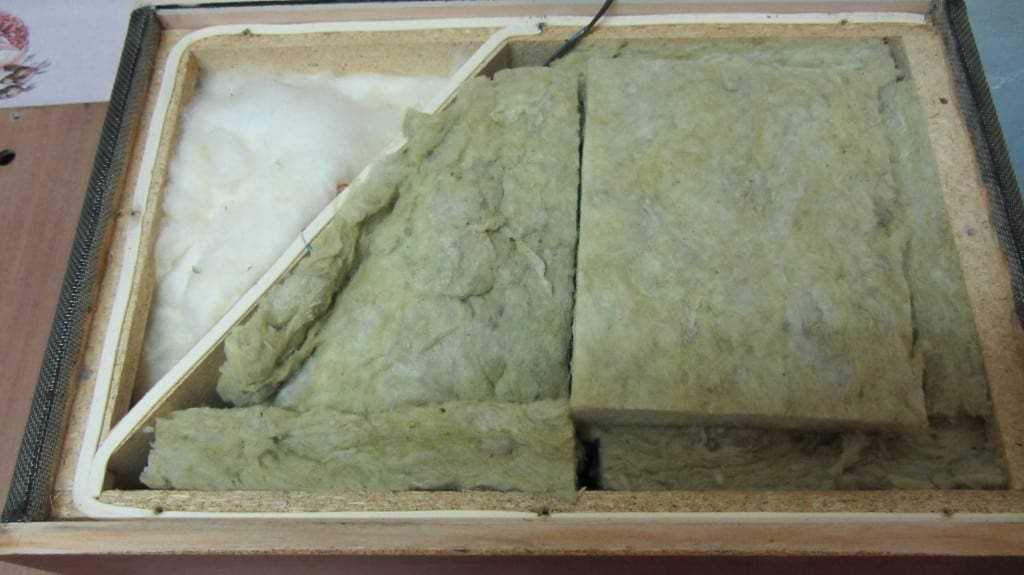

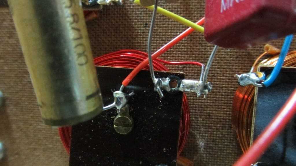

Okibokis Napisano Maj 27, 2014 Autor Share #12 Napisano Maj 27, 2014 Dobro, posto sam pricu poceo od kraja,jer nisam hteo da opterecujem auditorijum,evo o cemu se radi.Ovo je Telefunken iz 60-ih rekao bih po mrezici i ovalnom obliku,i posto je pronadjen u relativno ocuvanom stanju,resio sam da mu zamenim kablove koji se leme direktno na skretnicu.Kutije su radjene brizljivo sto zakljucujem po kolicini damp mase za srednjetonac,i za skretnicu.Bas je potpuno oklopljen staklenom vunom,tako da praznog prostora nema.Basovi su sa zadnje strane zatvoreni platnom,tako da ih je neko skockao vodeci racuna po starim standardima.Problem je nastao kad sam ja pogledao nacin na koji su vezani drajveri.Na skretnici nema nikakvih oznaka,ali je jedan kabl vezan u cvor,i postoji razlika na kablu,gde je jedan deo rebrast,ad ruga zica,glatka,verovatno plus i minus.Medjutim ne mora da znaci:) Moze li neko na osnovu prilozenih slika da mi kaze nesto vise o skretnici,i sta je pisac hteo da kaze sa onakvim vezivanjem drajvera unutar kutije?.Model Telefunkena jos ne znam,ali naci ce se i to.Lici na L seriju, Link to comment Podeli na ovim sajtovima More sharing options...
Zen Mod Napisano Maj 27, 2014 Share #13 Napisano Maj 27, 2014 do tih informacija , koje trazis , se dolazi tako sto se izmere vrednosti spulni i skine sema skretnice , ukljucujuci odredjivanje polariteta drivera . sad , hoces li imati srece da je to vec neko uradio , ili ces sam to morati uraditi ........... je jednostavno pitanje verovatnoce u svakom slucaju je to daleko lakse uraditi in vivo , nego gledajuci fotke naravno da se podrazumeva da se moras resiti te staklene vune , ocistiti kutiju od nje , upraznjavajuci sve mere zdravstveno-tehnicke zastite Zflazar je reagovao/la na ovo 1 Link to comment Podeli na ovim sajtovima More sharing options...
