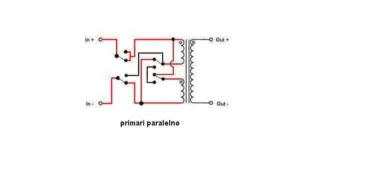

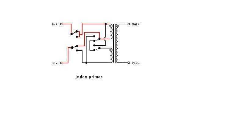

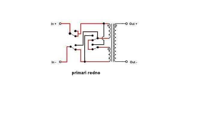

Od načina vezivanja primara zavisi usklađivanje sa izvorom signala / MM glave
Ako ide samo jedan primar onda je ulazna impedansa 300 ohm
Ako idu dva primara u paralelnoj vezi onda je ulazna impedansa 150 ohma
Ako idu dva primara u rednoj vezi onda je ulazna impedansa 600 ohma

Ako mijenjam ulaznu impedansu primara
paralalna veza - ulazna impedansa 150 Ohm ili
jedan primar ulazna impedansa 300 Ohm
može doći do prilagođavanja ostalim glavama, a možda neće
zaključak – treba probati

pošto od teorije nema fajde bar kod mene slijedi proba sa svičerima pa da vidim što će da se izdešava
smislio kako ako i tu nisam šta pobrko
post-38-0-30965800-1398721854_thumb.jpgpost-38-0-72704300-1398721870_thumb.jpgpost-38-0-50122300-1398721876_thumb.jpg
