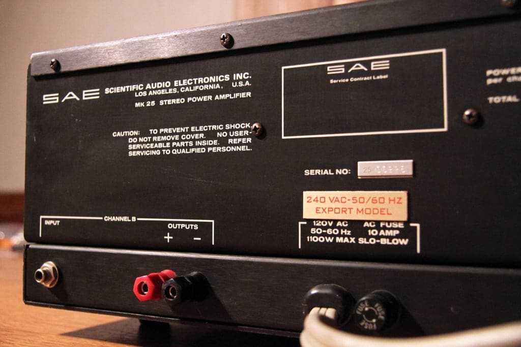

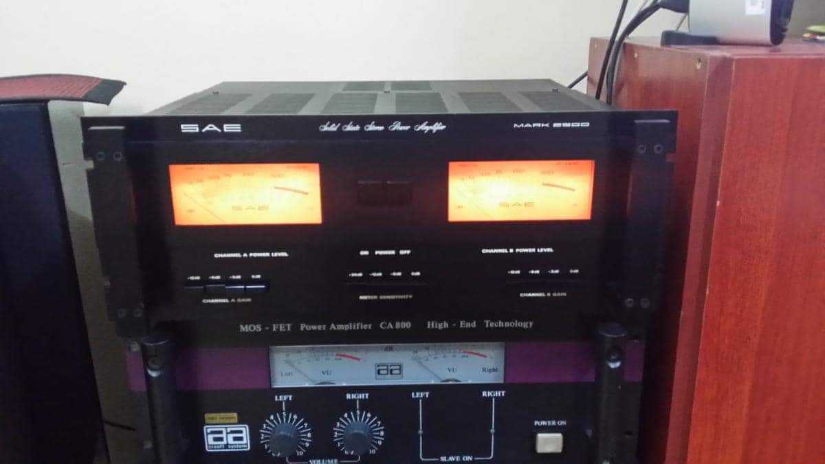

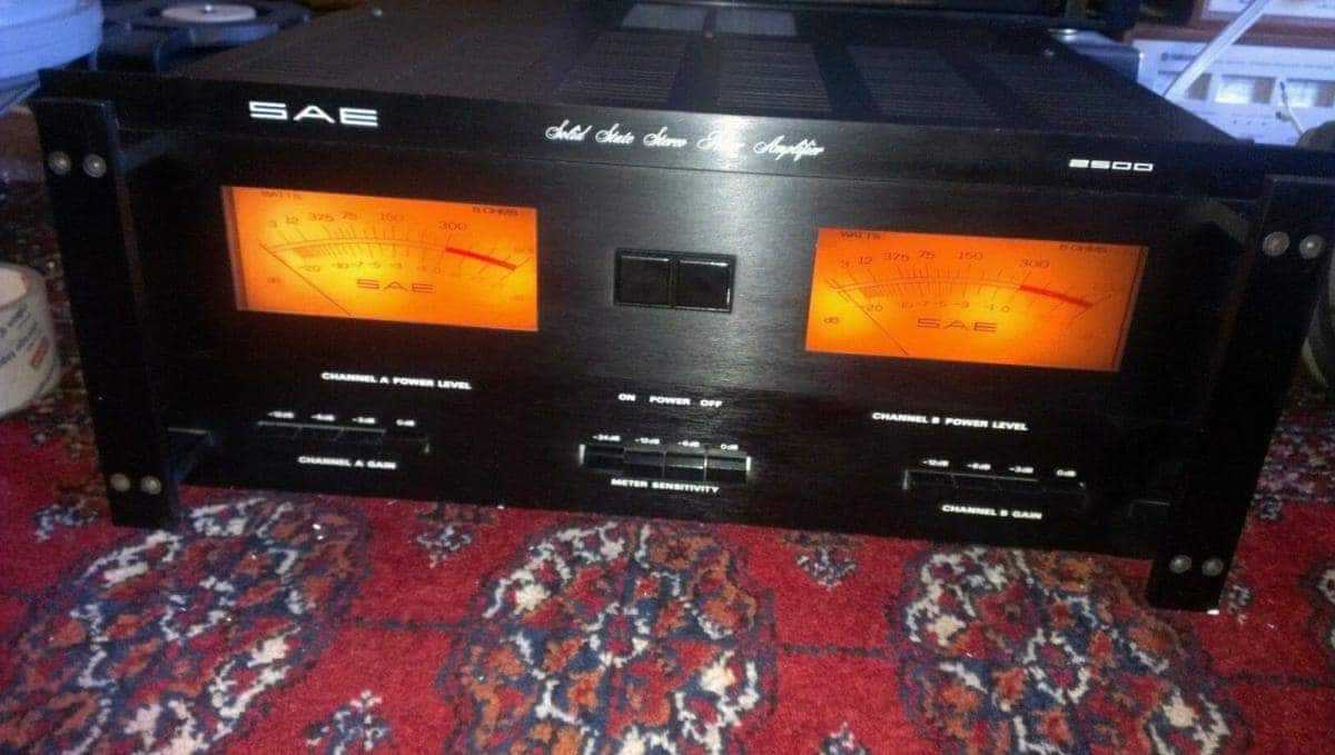

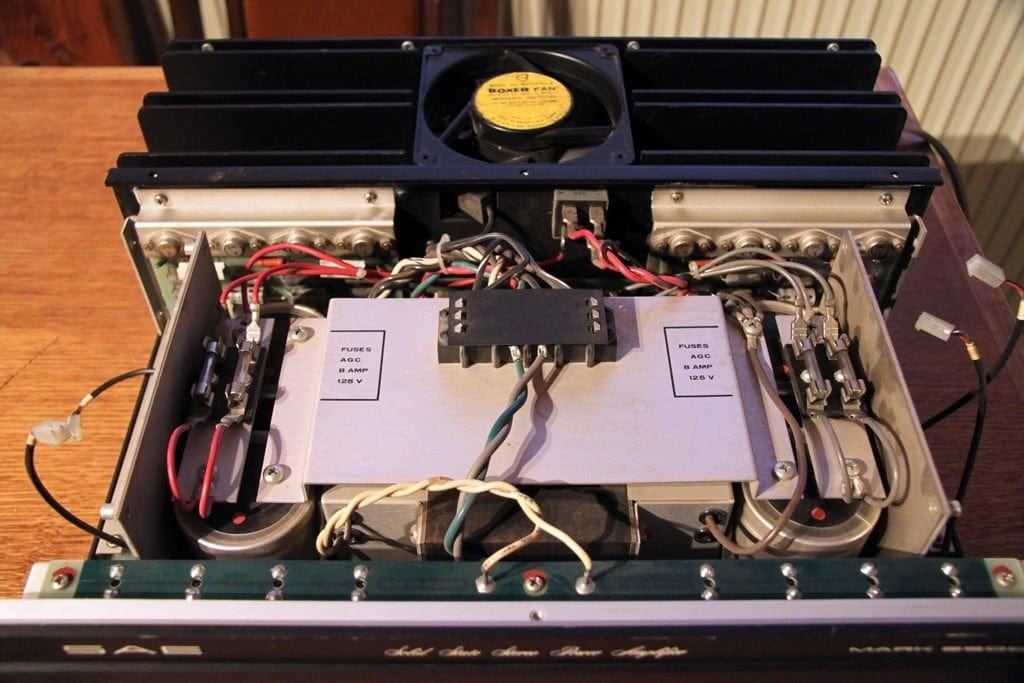

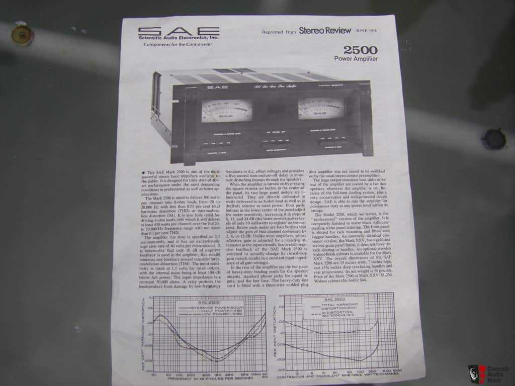

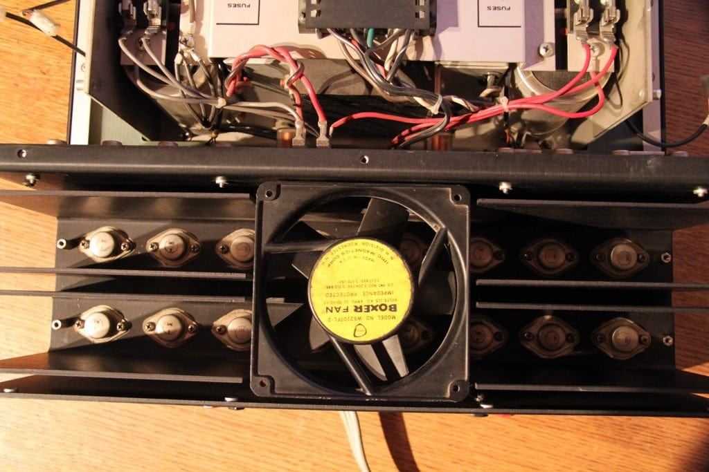

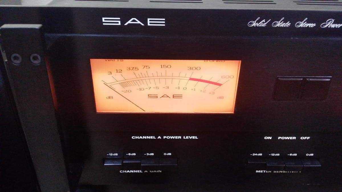

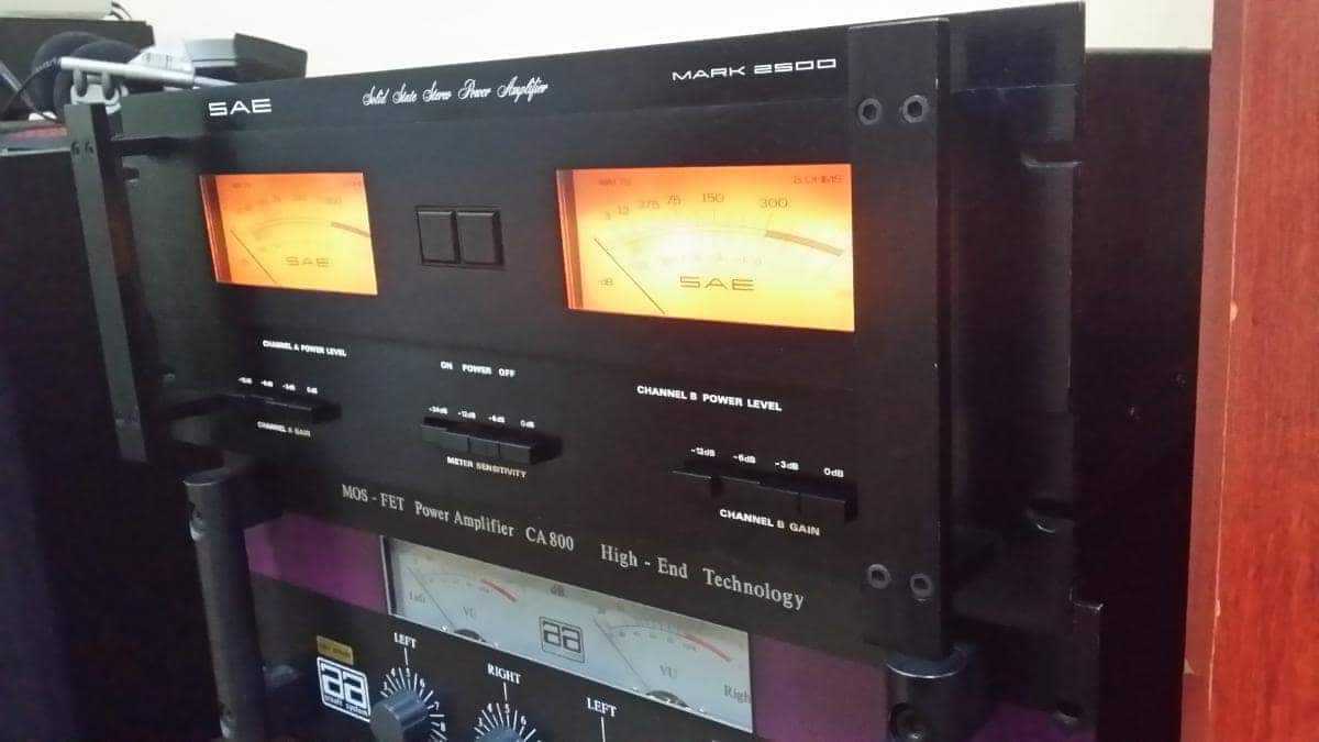

Pozdrav svima!Koje predpojacalo bi se najbolje slagalo sa ovakvim izlaznim stepenom,a da se ne narusi njegov karakter zvuka?
Kupio sam ga nedavno i zeleo bih da ga uparim najbolje moguce u skladu sa nasim trzistem,svestan da njegov preamp,ne mogu da nadjem,ali verovatno alternativa postoji.

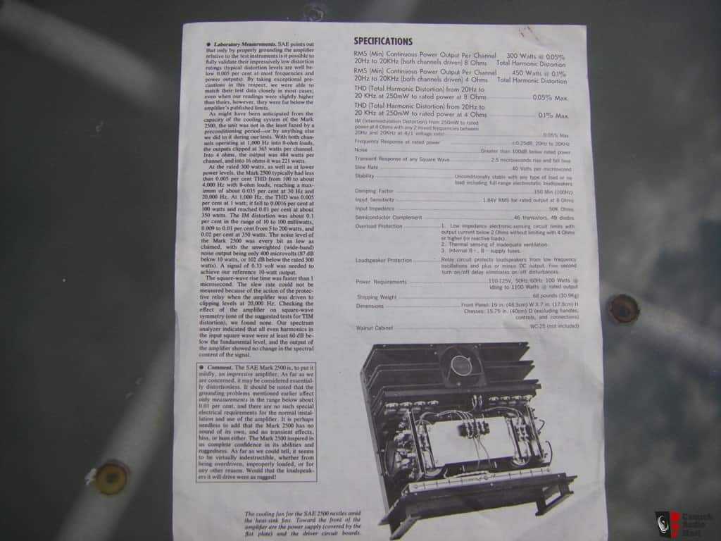

Da li na osnovu ovoga moze da se odredi koji je preamp najpodesniji?
Input sensitivity :1.84v rms to rated output at 8 ohms
slew rate 40 volts/micro sec.
Input impendance 50k ohms
Transient response at rated power 2.5 microsec.rise and fail
Sto se tice preampa,ne bih ni jurio Sae preamp,nego bih pre pravio,ali me kao laika interesuje,koje specifikacije bi bile za preamp,koji bi se slozio sa ovim matorcem?
Ne može! Ovi podaci su univerzalno dobri i ne govore ništa osim da pretpojačalo nebi trebalo imati izlaznu impedanciju preko par tisuća ohma. A to nema nijedno.

Ono sto me interesuje je da li neko ima predlog sta bih mogao da uradim sa ventilatorom koji se cuje pri tihom slusanju,a po defaultu radi sve vreme.Pojacalo je u sustini potpuno hladno i tesko da ja mogu u kucnim uslovima da ga iskompromitujem da uopste pocne da se zagreva.Pa se nosim mislju da ga iskljucim potpuno,ili da stavim termalni prekidac na hladnjak,i da ga on ukljucuje po potrebi?Ovaj moj drug kaze da bi se svako ukljucenje i iskljucenje culo na zvucnicima,a ja pitam za savet kako imobilizovati ventilator na najkvalitetniji nacin?Da je tu ,a da ga nema,vec po potrebi da se ukljucuje...

Hvala,sad mi je jos ostalo da nadjem resenje za ventilator,i time smatram da je posao zavrsen.Pitanje za sve koji citaju glasi:Da li da ostavim da ventilator radi sve vreme,ali na neki lagani mod,ili da ugradim termalni prekidac,koji bi po potrebi palio ventilator kad zatreba?Sem prasine koju skuplja ja i ne vidim svrhu dodatnog hladjenja u kucnim uslovima.Jos nisam probao,ali se plasim da je ventilator povezan sa nekom zastitom,koja ako vidi da ventilator ne radi,moze da mi iskljuci pojacalo?
