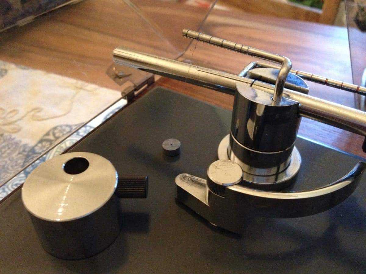

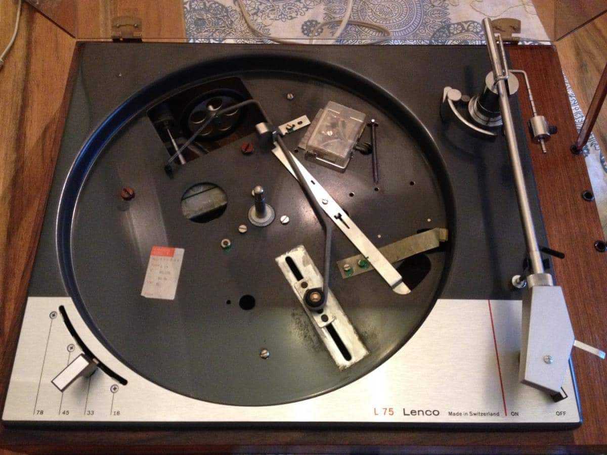

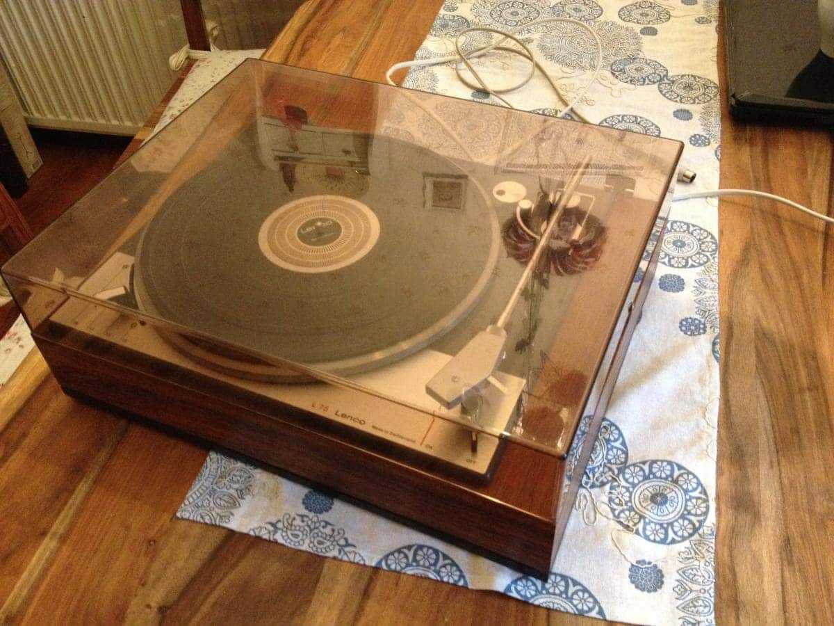

Igrom slučaj, čitajući post http://www.diyaudio.rs/topic/2812-kupuj-dok-nije-otišlo/page-102#entry174973 ( Hvala Crni), ukapiram da je dotični gospodin Dieter koji prodaje Altece komšija moje ćerke u Austriji. Pogledam ostale njegove oglase i vidim jedan lepo očuvan  Lenco L75. Kako to obično biva, brza razmena poruka i malo priče preko Skypa i dogovori se dolazak i pregled dotičnog platenšpilera :). Gospodin Dieter je bio više nego velikodušan i naplatio samo 149 gramofon koji je oglasio za 179e. Gramofon je kompletno ispravan, u radnom stanju, nije popravljan i prepravljan ali mu nedostaje onaj vadičep na ručki - Antiskate corkscrew - . Slike u prilogu.
post-11-0-56912800-1388331551_thumb.jpg    post-11-0-99554100-1388331727_thumb.jpg    post-11-0-61965700-1388331655_thumb.jpg    post-11-0-06248000-1388331800_thumb.jpg    post-11-0-28333900-1388331861_thumb.jpg
Lenco će odmarati u Austriji do Uskrsa ili nešto kasnije, kada će doputovati u Zemun a onda sledi  još neisplanirana igranka. Video sam i znam da su mogući mnogi putevi usavršavanja ili potpunih rekonstrukcija.
Možda budem  odlučio  raditi plinth od Coriana, sa svim pratećim elementima, polu-klon PTP5, super osovina slično onome što radi poštovani Peter. Za sada još nemam jasan plan i program.
Osloniću se na  dobronamerne savete iskusnijih Lencologa čije sam komentare i iskustva čitao u nekoliko domaćih tema.
Za sada toliko, nastaviće se :dance4:

toliko toga ima , vec razradjenog , pa ne bih dodavao
sem jedne , po meni , veoma bitne stvari - ako budes radio PTP , obavezno napravi opciju da se idler odmice od motora i tanjira , kad je gramofon off
fabricko resenje , sa limenom vodjicom , je vise nego dobro resenje a moze se , recimo , iskombinovati poteznik sa tankom uzicom i sidristem bilo koje vrste
masinac si pa znas , al' zarad pocetnika :
rastavljanje , ciscenje , odmascivanje i ponovno podmazivanje lezajeva motora je muss , kod svakog starog gramofona ;
isto i za lezaj tanjira
Lenco rucica - izduvati horizontalni lezaj komp. vazduhom , V blokove knife edge (vertikalni lezaj) zameniti - napraviti nove ili od teflona ili od mesinga
a posle toga zameniti rucicu boljom :buehehe:
