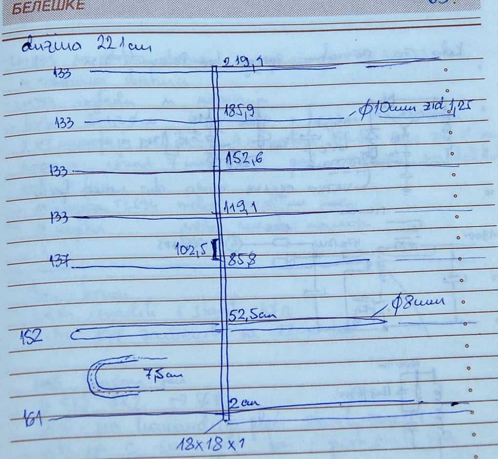

Impuls Napisano Decembar 10, 2013 #3 Napisano Decembar 10, 2013 zar trospratna nije bila Iskra? imam negde dimenzije za Gorenje RA0208 pa cu turiti na u temu. Meni je ona bila najbolja. Edit: evo slika
Zen Mod Napisano Decembar 10, 2013 Autor #4 Napisano Decembar 10, 2013 u pravu si Impulse cak jos uvek imam i papire od iste ...... al' nemam vise antenu fala za dimenzije ..... al' necu da je pravim

dlalkovic Napisano Decembar 10, 2013 #7 Napisano Decembar 10, 2013 Duzina od 2m mi govori da je antena za neki visi TV band ( verovatno UHF). Aktivni elementi na njoj su verovatno "kratki" ( od 10 do 25 cm). Verovatno je upotrebljiva, ali sa manjim dobitkom (gain). Logaritamska antena za opseg koji te zanima bi trebalo da bude kraca sa duzim aktivnim elementima. Inace, Gorenje Uda-Jagi ( Japanci ) antena za UKT ima savijeni dipol kao aktivni element ( dipol ) duzine lambda/2 ( 2*lambda/4 ). lambda=talasna duzina prijemnog elektromagnetnog talasa ( sredina opsega ) Sa pojacavacem koji nudi uvazeni clan 2a3 mozda bi cela kombinacija imala pristojan efekat.
