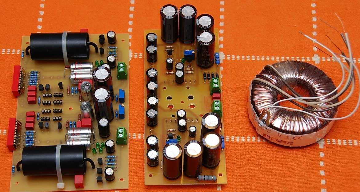

Impuls Napisano Decembar 20, 2013 #28 Napisano Decembar 20, 2013 Za Groznog i Doktora: poslacu vam uskoro na slusanje ovo da mi date slusne ocene, na levoj plocici jos 6 otpornika i jedan tranzistor po kanalu a na napajanju 3 tranzistora po kanalu i da zamenim one probne 10 oma sive otpornike.
grau. Napisano Decembar 21, 2013 #29 Napisano Decembar 21, 2013 jel ima MC stepen? sta je ulazna otpornost.
Impuls Napisano Decembar 21, 2013 #30 Napisano Decembar 21, 2013 Ima MC. 10, 25, 50, 100, 250, 500, 1k, 47k, 50pF, 100pF i 220pF
Beli_Ninja Napisano Decembar 21, 2013 #31 Napisano Decembar 21, 2013 @Impuls, negde si napisao da si koristio Salasovu semu za MM i Passovu MC semu. Mozes li da okacis ovu Salasovu koju si koristio jer je ona tema na BigDiy prenatrpana na 4000000 strana i pojma nemam koja mu je od bezbroj sema aktuelna?
Impuls Napisano Decembar 21, 2013 #32 Napisano Decembar 21, 2013 Salas trenutno ima verziju seme koja je jako slicna onoj prvoj modifikaciji sto je radjena pre godinu i po dana. Na staru verziju su dodani paralelisani 2sk369, umesto izlaznog sors otpornka je stavljen strujni izvor a gornji jfet paralelisan, malo su korigovani naponii radne tacke i promenjjeno je napajanje. Sadasnja Salasova sema je jako slicna ovoj samo sto ima na ulaznim fetovima ima drukcije resenu kaskodu Varijanta sa Pass mc delom je na drugoj plocici. Ova je cisti Salas ali sam dodao jos fetova u ulaz i izmenjivo pojacanje i siri opseg podesavanja ulazne impedanse i drukcije napajanje. i mislim da sam napravio gresku prilikom izrade plocice ali cu to videti tek nakon ugradnje u kutiju. Stavio sam da mi je ulazni selektro impedanse spojen na masu a otpornici i kondovi na signalni vod. Tako mi signal ima mnogo mogucnosti da pokupi smetnju. Ako ulazni signal spojim na preklopnik onda ce mi on biti antena za smetnje. Videcu sta ce biti manja steta. Cinjenica je da se za vrhunski rezultat treba sve to izbaciti i spojiti najkracim putem na ulazne fetove ali se tako gubi komfor. Izbor pojacanja ce biti promenom dip14 podnozja na kom su ulemljeni otpornici. Mesto za taj dip14 je tamo gde se vide ona prazna 4x3 sil podnozja Evo seme od koje sam krenuo http://www.diyaudio.com/wiki/Salas_Simplistic_NJFET_Riaa_Schematics
