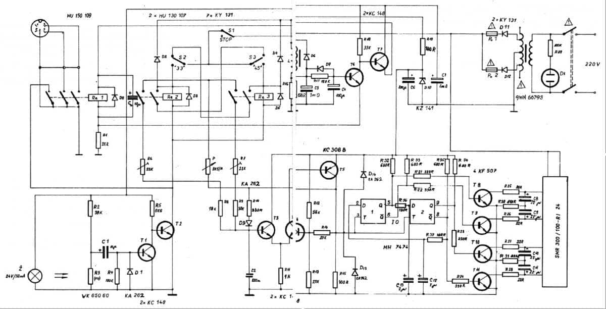

Evo ovako. Došao sam u posed malog AC sinhronog motora za negdašnji Lenco L450. Isti se, ako je verovati priloženoj šemi, napajao preko električnog sklopa koji je po mom skromnom razumevanju šema omogućavao elektronsku regulaciju broja obrtaja namesto da se to rešava premeštanjem remena na remenicu drugog prečnika.
Motor koji trenutačno koristim ima 4 žice i ima konstantan broj obrtaja a ovaj novi ima 6 izvoda, pa ako sam u pravu ona dodatna dva izvoda (zakačena u šemi direktno na plus ispravljača) omogućavaju da se vrši promena broja obrtaja. Ako kojim slučajem motor budem (makar pokušao) da koristim sa svega 4 uvezana izvoda (nominalno crveni, plavi i 2x beli) onda ću imati neku konstantnu brzinu okretanja motora i to je to. Dakle, suštinski, ako sam u pravu, meni ona dodatna dva izvoda (2x ljubičasto) nisu neophodni da motor funkcioniše.
Da li sam u pravu i ako nisam, u čemu grešim? (iliti, moram li da sagradim ceo elektronski sklop kao na šemi - ili adekvatan - koji radi isti posao) ako me ne zanima ona druga brzina okretanja motora, tj, nije mi potrebna?

ommetar u ruke i rastumaci sta predstavljaju tih 6 zica
ovo ispade reg za 4-polni motor i tesko da ce da radi sa bilo kakvom drugom pobudom

i bez ommmetra, 2 viška nisu višak več komoni namotaja (ma baš ko na šemi)motor je dvospratni i ima 2x3 žice, znači organizovan kao 2+2 namotaja sa zajedničkim izvodom.tako da če drug stein ponovo zaroniti u vode elektronike iako je najavio da je ama baš sve napraviobueheheoš ti napravim pcb?(opet buehehe)

pa dat ti je odgovor al ajd da ponovimo pooolakoo:
motor nije dvofazni već ima 4 faze i da bi vrteo treba mu sled koji ne možeš načiniti tako jednostavno kao kod dvofaznog.
a ti probaj , razvuci mu krajnje žice u poznatu koniguraciju, turi na manji ac napon i ako mrda-mrda a ako ne, eto odgovora da ne može
