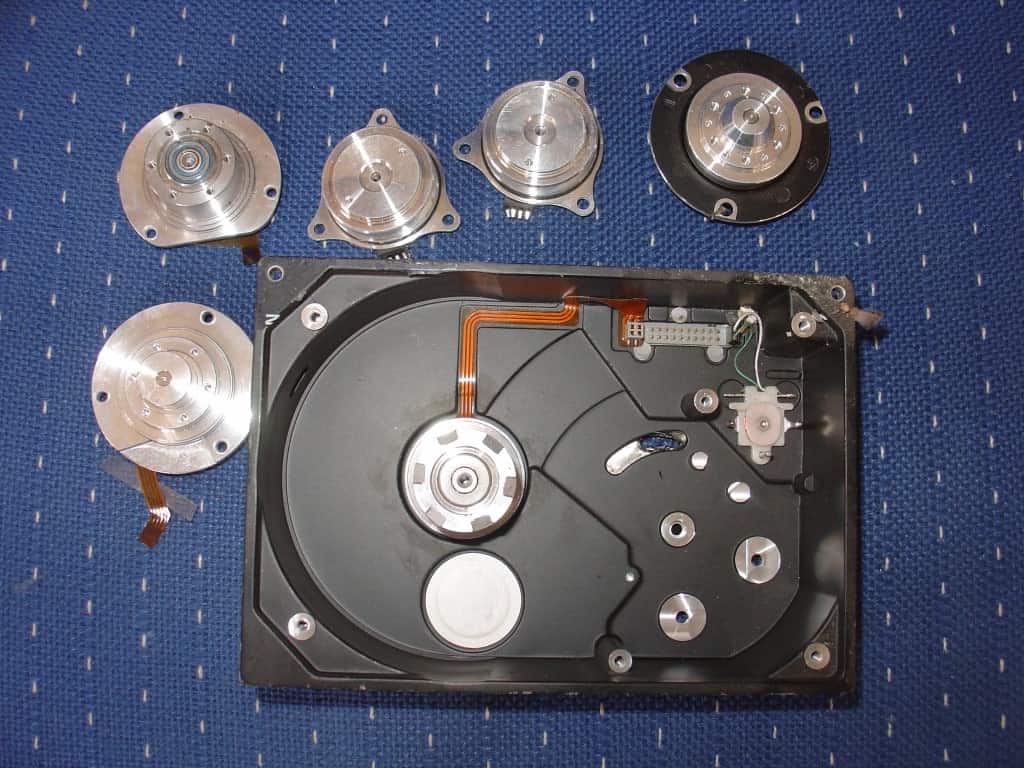

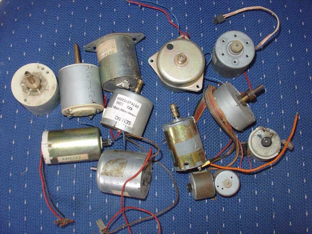

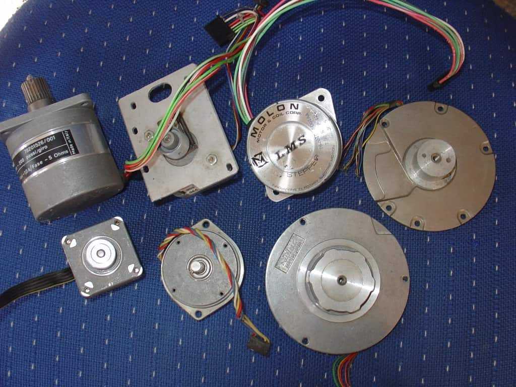

Roberte imam ja gomilu motorcica iz rasturenih uredjaja,letos sam cistio tavan od rasturene elktronike jedno 10 kubika otpada prodao za 7 iljada....ali neke motore sam ostavio za ne daj boze i ja cu praviti gramofon ;-)ali imam i step motore male velike kao i motore iz hddhdd motorcici i step motorcici :wink2:
Ma imam i ja DC/step motora punu kutiju od cipela... Nego, neće mi se... :)
