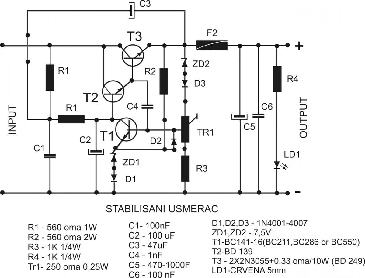

Da dodam i oko izracunavanja vrednosti kondenzatora:Po knjizi vrednost C3= 16/R1(K oma) = 16/0,56 = 28,5 ja sam uzeo 47uFa za C2= 32/R2 = 32/0,56 = 57uF ja sam uzeo vrednost od 100uFC4 sam prekopirao po Borinoj semi i iznosi 1nF.Ono sto sam procitao za C3 je da je pomocu njega izvrsena negativna sprega i na taj nacin prilicno umanjena vrednost bruma..Sve druge vrednosti su na crtezu koji sam i prosledio.Molim vas pomoc.Pozdrav!Misa,jel za R1 2X330 oma?A oko zenerica,jesi dobro izracunao Z2,posti je dodata dioda i na Z1 i na Z2?Nije mi bas jasno kolika bi struja trebala da tece kroz Z1, ako tece struja od 17ma kroz tranzistor+kroz R2 10mA i kroz Z2 i bazu T1 15mA ispada da ce kroz Z1 da tece 42mA. Ja sam u knizi nalazio da ako umesto Z2 ide delitelj napona sa otpornicima onda se uzima da struja kroz njih treba da bude najmanje 20X veca od struje baze T2,to me je zbunilo, i neznam kolika struja trebna da tece kroz Z2,veca od one kroz R1 ili ne.I da li mi treba trimer za eventualnu korekciju napona i koje vrednosti ili ovakvim racunanjem dobijam potrebnij 16V/10A...poZz Zar sem Mise,niko drugi nece da mi pomogne. Zamolio sam vas,jer da bih mogao kasnije i druge napone ili struje da izracunam,a sad mi treba za 16V/10A. P.S. Kolika je minimalni razlika napona na ulazu i izlazu potrebna da bi stabilizator ispravno radio. Pitam jer za moj pojacavac je maksimalni napon 18V, pa ako ce podizanje napona na 17V ili 18V znatno redukovati disipaciju na stabilizatoru(2N3055) onda da racunamo umesto sa 16V na malo veci napon vrednosti otpornika. Ono sto ja znam je da je potrebno minimum 3V za stabilizator +3V za elektrolite,znaci ukupno 6V razlike,da li je tako?PozzzEvo i knjige iz koje sam citao,tu su i formule za izracunavanje....ajde pa pomognite?
Racunica ide ovako:
- za R1: ako pogledas krug napona:R1 +  T2 b-e + T3 b-e  + T3 b-e dobices formulu za R1 tj 23 (na ulazu)-16(na izlazu) je 7V na T3 c-e, pa imas formulu  I*R1=7V-0.7V-0.7V a posto si sam utvrdio da je potrebno ukupno 12mA za T2 i treba jos 5mA za T1 onda imas 5.6/17mA=330Ohm nema nista duplo. Znaci struja kroz R1 je 17mA i ona se racva da dve strane i to 12mA za T2 i 5mA za T1.
- za struju R3 ako pogledas napon na bazi T1 koji je ujedno i napon na otporniku R3 : Z1+ T1(b-e) tj 7.5V+0.7V=8.2V. Sa druge strane rekli smo da je zenerici Z2 dovoljno 15mA pa po tome ispada da je R3=8.2V/15mA=560Ohm
- Kao sto smo gore izracunali da R1 daje 5mA tranzistiru T1 a  ta ista struja protice kroz Z1 a da bi dodali u Z1 nepostojecih 10mA otpor R2 je (16V (izlaz)-7.5V (Z1))/10mA=820Ohm
- Kao sto si video iz ovog primera izlazni napon se dobija kombinacijom Z1+T1(b-e)+Z2 prema tome napon Z2=16-8.2=7.8V
Za druge vrednosti Z1 i Z2 mozes sam da proracunas iz prilozenih formula. Vazno je da Z1+Z2 bude 15.3V jer imas u zbiru jos i T1(b-e)

Veliko hvala Misa!
Ono za R1 pitao sam te jel dva puta ona vrednost, zato sto imam dva R1 otpornika na semi, pa posto je vrednost za R1 = 330 oma onda uzmem dva i redno ih vezem (po 160 oma).
Koliko sam ja ukapirao struja kroz Z1 i struja kroz Z2 treba da budu iste?
Zasto je bitno kolika ce struja biti kroz zenerice,odnosno sta ce se desiti ako je struja umesto 15mA recimo 150mA, a zenerica i tranzistor T1 to mogu da podnesu?Pitam te jer neznam u kojoj relaciji su struje kroz zener diode i struje kroz T2,odnosno kolike treba da budu te struje?
 Misa ono sto mene buni,ako je recimo za 10A 16V kao sto smo izracunali potrebno 12mA na bazi T2,zasto nam je potrebna i struja kroz T1(onih dodatnij 5mA),zar on  ne bi trebalo da vuce tu struju(12ma)samo ako je napon na izlazu veci od zadatog napona,odnosno sta odredjuje kolika ce struja biti na tom tranzistoru T1 i Z1.
 Kao i ako je T1 aktivan pojacavacki elemenat,to znaci da recimo ako mu je pojacanje 100 i kolektorska struja 17mA onda bi na bazu bilo potrebno dovesti samo 170 micro ampera??.
 Molim te Misa pojasni mi. Ajde razumem da R1 je strujni limiter za T2 kao i za T1, ali ne razumem ulogu R2,jer na Borinij semi ga uopste i nema.
I jos nesto,Ja cu imati 2X2N3055 ili BD249 i stavicu im redno 0.33 oma otpornik,da li ce to uticati na regulisanje izlaznog napona ili ce regulator  odraditi svoje i podici napon za izgubljenih-pad napona na otpornicima.
Da li mogu da idem i na 18V izlazni napon,ako mi je ulazni 23V,pitam da bih tako smanjio disipaciju na izlaznim trandzama?
 Znam da sam naporan i dosadan zato i verovatno stoji ispod mog avatara status upozorenja,poenta je da ovo dobro shvatim da bih kasnije zahvaljujuci tvojoj pomoci i onim formulama i druge napone i struje mogao sam da izvedem.

Citaj pazljivo, ovo cu pisati samo jednom (salim se)
Tranzistor da bi radio mora da bude u aktivanom rezimu (uglavnom), a da bi tranzistor bio u aktivnom mora kroz njega da protice neka struja. Mi smo izabrali da je to 5mA za T1. Mogla je da bude i 1mA ali posto tranzistori nisu idealni i ti prakticno ne znas koliko je pojacanje kod tranzistora uvek se ostavlja neka rezerva. Kad smo vec kod toga tranzistora T1 ako na izlazu nije struja 10A on vuce vise od 5mA jer tranzistori T2 i T3 vuku manju struju shodno svojim pojacanjima.
Sto se tice struje kroz zener ideja je da ne trosis energiju i ne razvijas toplotu tamo gde ti ne treba. Treba obezbediti da diode budu u aktivnom rezimu, ali da ne treba da discipacija bude veca od potrebne. Mozes da stavis i da tece 5A kroz diode ali ce ti onda trebati jaci tranzistori i otpornici npr.R3 ali se zapitaj cemo to kad se time nista ne dobija u kvalitetu regulacije.
Izlazni napon ti je definisan zbirom napona Z1+0.7V+Z2 i to se samo trazi zenerki da obezbedjuju referentni napon.
Kao sto si primetio nisam uzimao u obzir struju baze T1 jer je ona zanemarljiva i ne utice ni nasta.
R2 verovatno sluzi da obezbedi stabilan rad zener diode  da uvek ima neki "dotok" struje.
Nisam bas siguran da je dobro da stavis otpor 0.33Ohm ali ako ih stavis neka budu barem 0.22Ohm i vodi racuna o discipaciji: P=R*I*I  tj. 0.33*25=  9W
Moze da ides na 18V izlaznog napona.
Generalno,kada kupujes otpornik,tranzistor, diodu imas deklarisanu njihovu snagu koja je proizvod struje i napona tako da vodi racuna o tome. Npr. za zener 1/4W i napona 10v maksimalna struja koju trpi dioda je 0.25w/10v=0.025A tj.25mA

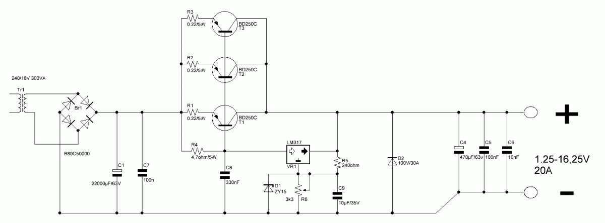

Zasto ne pravis ovaj. Jednostavan i dosta dobar. Ako ti treba  regulacija stavi lm317 umesto 7812.

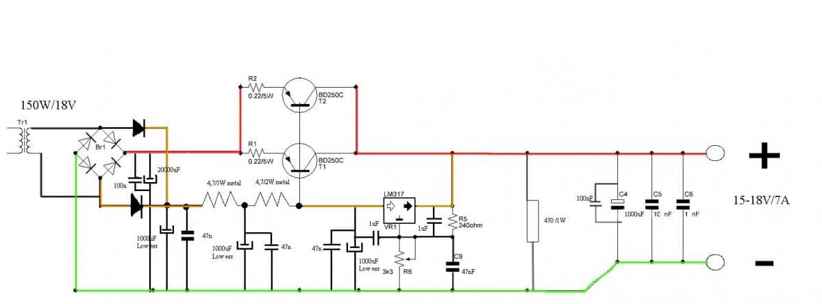

Gosha,hocu da probam taj koji si i rekao da napravim,samo mi treba mala pomoc oko izmene same seme,jer treba da izbacim darlington tranzistor,jer ne treba,posto LM337 ima dovoljno struje da pobudi izlazne tranzistore,kao i koji otpornik treba da bi ogranicio struju kroz LM337 odnosno kroz baze izlaznih trandzi.
Pitao sam na drugom forumu da li mogu da koristim halogene sijalice kao opterecenje za probu ali su me savetovali da napravim aktivan load....
Evo pokusacu da prepravim semu i umesto MC78L12 da stavim LM337,pa me vi ispravite,da to resimo pa da se bacim na pravljenje ispravljaca.
Verovatno kad ga napravim,samo ce mi se reci na koji napon mogu da racunam uz struju od 7A.
Hvala svima,eve crtam semu....

Evo ovako ,ovo su tri seme vi recite po kojoj da pravim ispravljac:
Prva je Magnatova sa elitesecurity foruma
Druga je moja,gde sam iskombinovao tu magnatovu i Borinu i
Treca je Borina sema
Hteo sam da koristim LM317T umesto Borine seme sa MC78L12+darlington
Savet?
