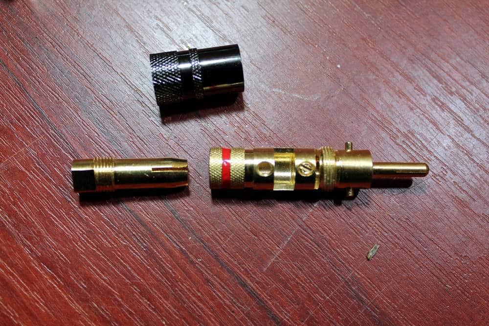

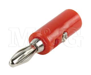

Beli_Ninja Napisano Septembar 15, 2013 #1 Napisano Septembar 15, 2013 Kupih na buvljaku banane ze kablove i sad ne znam sta da radim sa njima U stvari da li da ih samo vijkom stegnem za kabal ili da zalemim kroz rupu za vijak? Ovakav je tip kontakta . A ovakav je izolator i nacin povezivanja na kabal.
stein Napisano Septembar 15, 2013 #2 Napisano Septembar 15, 2013 vijak na žicu kojoj je kraj ovlaš natopljen lemom...
sir Oliver Napisano Septembar 15, 2013 #3 Napisano Septembar 15, 2013 Ima i treci nacin. Kvetchovanje. Nesto kao QED Airlock
guja011 Napisano Septembar 15, 2013 #4 Napisano Septembar 15, 2013 zavisi da li je vijak ujedno i držač (glavicom) tela da se ne odvija/spada. ukoliko nije , lemi pa našrafi oblogu.

Beli_Ninja Napisano Septembar 15, 2013 Autor #8 Napisano Septembar 15, 2013 Ae ti slikaj pa da vidimo. Meni he ovo ispalo slucajno. Nisu lose, moze i bolje ali radice posao. Dakle da lemim vrh kabla pa tako da usrafim?
stein Napisano Septembar 16, 2013 #9 Napisano Septembar 16, 2013 Možeš samo zarad probe da upredeš kraj žice i zašarafiš ali se onda dešavaju dve stvari: prvo, vremenom će veoma izvesno bakar da oksidira (osim ako nije neki super OFC) a uvek se može desiti i to što se ne retko dešava sa tanjim licnama, kidaju se tamo gde ih vijak pritisne. Ako kraj žice blago "napojiš" lemom, dakle, ne da ga zaliješ da ima oblik kapljice na kraju, nego tek toliko da sve licne spojiš u relativno kompaktnu celinu, onda će se tako formiran kraj moći pod pritiskom vijka deformisati do neke mere ali se neće "rasuti" i kidati i dobićeš kompaktan spoj i nema oksidacije kao kod golog bakra. Konektori (banane) koje su me oduševile su ove: http://globiz.rs/index.php?page=product&product_id=05399PI Fazon je u načinu na koji se kabal spaja sa bananom a istovremeno i način na koji je predviđeno da se nakon priključivanja spoj kabela sa uređajem osigura i učvrsti. Naravno, ne forsiram sad pozlatu i kerefeke i priče kako ovo dobro svira jer pojma nemam da li ima ikakvog uticaja na to, pričam samo o principu spajanja i osiguravanja spojeva. Teško je naći (ne i nemoguće) kombinaciju muško - ženskih konektora koji imaju onaj "klak" spoj kada bukvalno treba određena sila da bananu uguraš i potom je i izvadiš. Uglavnom se to posle određenog broja spajanja i razdvajanja olabavi pa bude klimavo. Ovde toga jednostavno nema. Spoj kabela i tela bananice je višestruko osiguran. Kabel se uvlači u segment sa leve strane i provlači kroz rascepljeni deo (na slici levo) te potom uvrće u telo (na slici desno) a nakon toga osigurava vijkom na telu. Može se spojiti i lemljenjem ali nema neke posebne potrebe. Preko toga se navlači košuljica kojom se pri spajanju konektora nabija osovinica u sredini kroz kontakt bananice i širi je sve dok se ona potpuno ne fiksira unutar tela prihvata. Nema mrdanja, nema labavih spojeva. Zapneš li za kabel, budi siguran da ćeš pomeriti ili pojačalo ili zvučnike, spoj konektora, sigurno nećeš tako rastaviti... Naravno, to ima i svoju cenu, mnogostruko veću od cene onoga što si ti kupio, ja sam ove poslednji put plaćao 350 RSD po komadu ali uopšte mi nije žao.

guja011 Napisano Septembar 16, 2013 #16 Napisano Septembar 16, 2013 nema potrebe za brenerisanjem, možeš ti te tvoje i da zalemiš. pogledaj sa koje strane se navlači obloga (ako je sa strane kabla da je ne zaboraviš) a sigurno ima mesta i da se cevka banane zapuni kalajem onda greješ suvim vrhom cevku, žicu uguraš (i nju možeš poklalajisati al ne preteruj na obe strane da ti kalaj ne zapuni rupu sa navojem) vratiš oblogu i zavrneš šrafić
Beli_Ninja Napisano Septembar 16, 2013 Autor #17 Napisano Septembar 16, 2013 xexe Obloga moze sa obe strane jer je drzi srafce. Zilindrican je otvor kroz oblogu, i nema nikakvih stepenika. Gujo, tako cu ja i da uradim.
