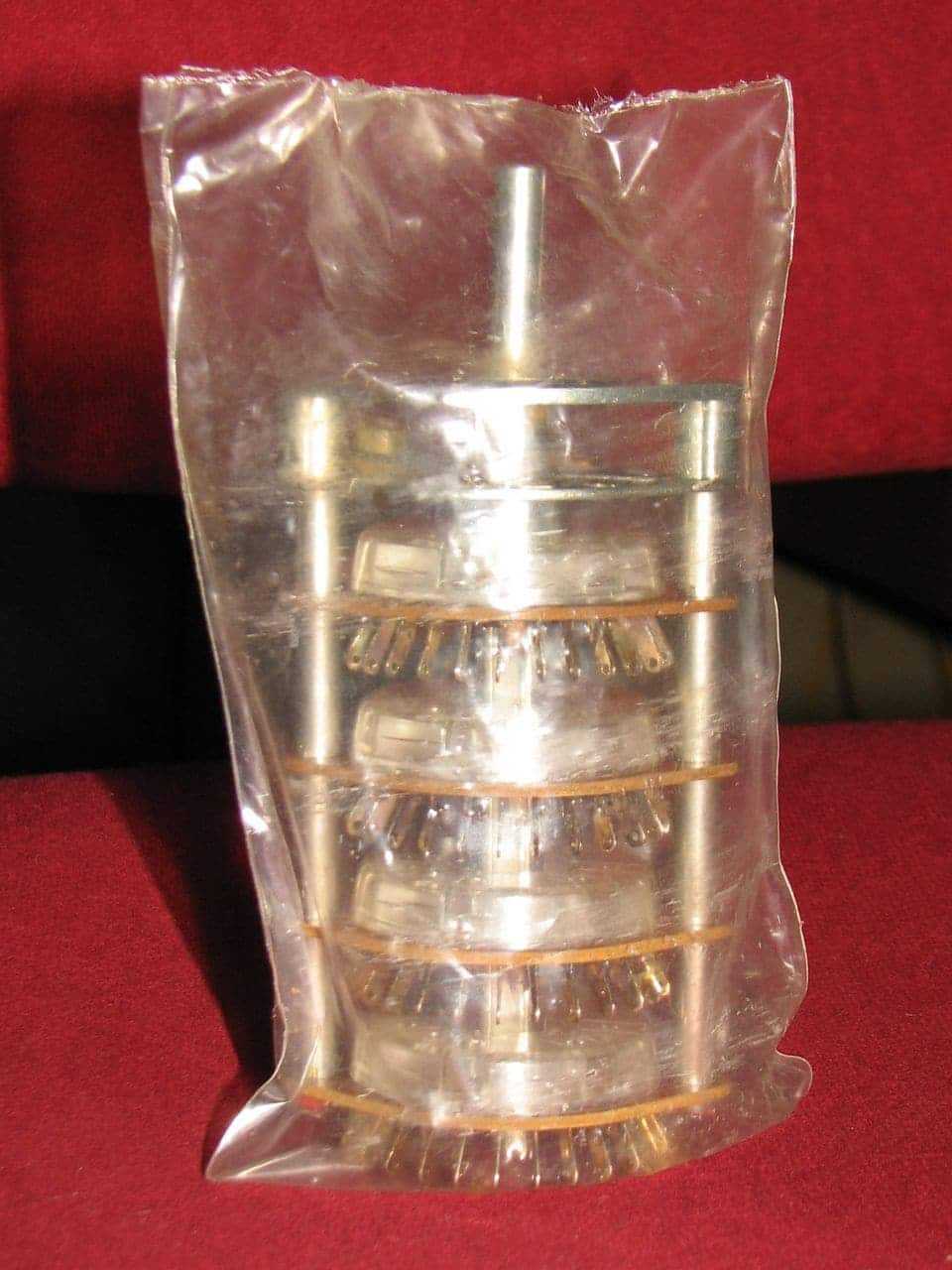

Ne da djavo mira. Stigao NOS preklopnik 4x26 polozaja iz Nish.

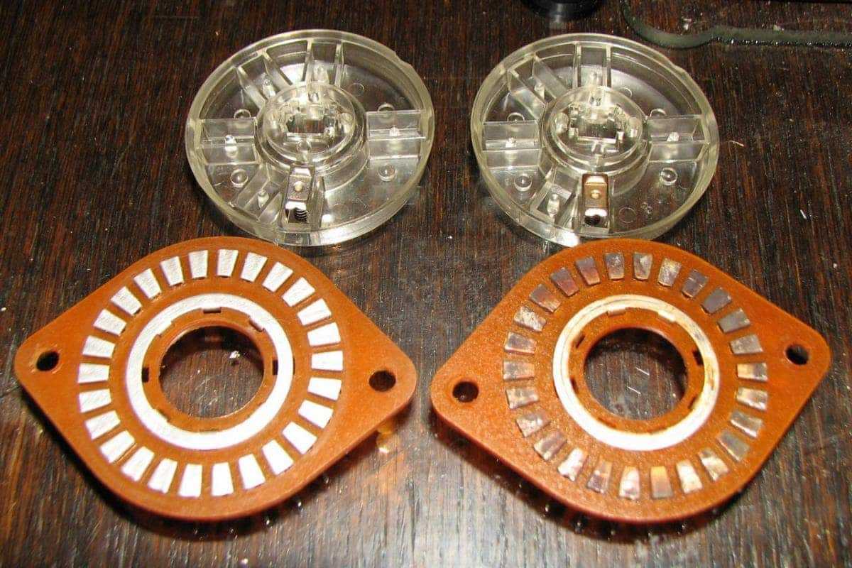

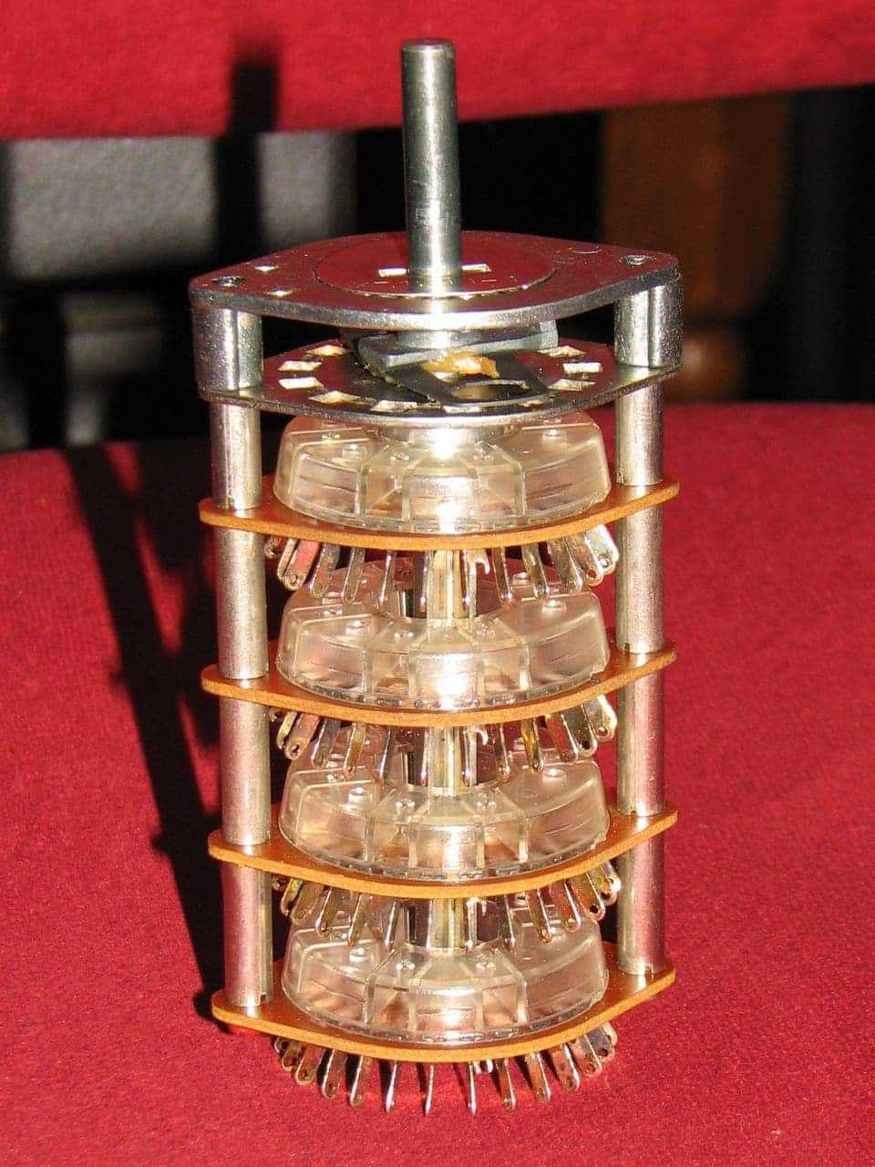

Sa potovima i preklopnicima samo ostro. Cim stignu, pokazati ko je gazda da posle budu poslusni.  :shinymj5: Palo je o'ma jedno ciscenje. Na poslednjoj slici se vidi razlika. Sa'cu da vi davim za kalkulaciju otpornika.  :phil_04:
Nije (sasvim) raskopcana. Ne vidi se sa slike. Ta lisnata opruga se proteze po selom precniku. Sa jedne strane ima tockic, sa druge nema. Napravljeno je tako da je u jednom polozaju tockic s jedne strane u otvoru matrice, u sledecem je tockic s druge strane u otvoru matrice. Ako se razumemo... Malo je nezgodno sto taj drugi tockic nije instaliran. Kako se okrece jedan polozaj je prirodan drugi je u medjupolozaju. Lepse bi islo sa dva tockica.
Probacu za pocetak ovako. Ako mi bude smetalo ili cu pokusati da zbudzim drugi tockic ili cu izvaditi i ovaj jedan pa ce biti kao potenciometar.
Kolko je placen, nisam ni ocekivao vrhunac savrsensta.

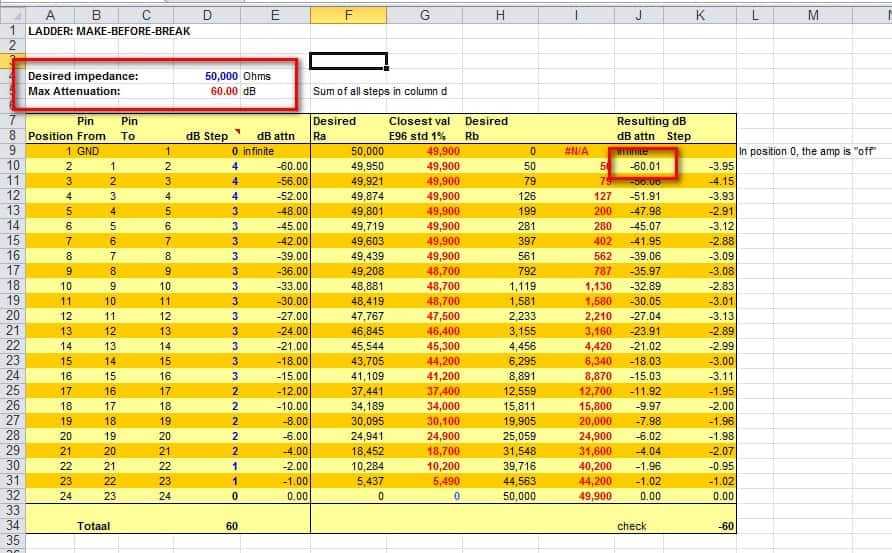

Dakle ovako: pravi se ladder atenuator sa 26 koraka. Preklopnik je make-before-break tipa. Kalkulator je optimizovan za ovaj tip preklopnika u smislu da bira otpornike tako da se u medju polozaju dobija priblizno srednja vrednost atenuacija dva susedna polozaja. Na taj nazcin se prakticno dobija 49 jedinstvenih polozaja. Nameravam da sabotiram gore pomenuti tockic kako bi mogao preklopnik lako da ostavim u medjupolozajima i da ga koristim kao potenciometar.
Pitanje za ljude koji su pravili atenuatore: Kako da podesim korake (u dB) da bi imao fino podesavanje za tiho i normalno slusanje a grublje pri kraju za "divljanje"? Ne mogu da procenim promenu od 2, 3 ili 4dB koliko je glasnije. Po defaultu su prva dva koraka 3dB a ostali 2dB.
http://www.diyaudio.rs/topic/5807-preamp-preamp/#entry140338
...ovaj i ovakav niz mi omogućava finu regulaciju za manje glasnoće a pred kraj - na većim glasnoćama su promene još uvek jasno čujne u smislu promene glasnoće...
