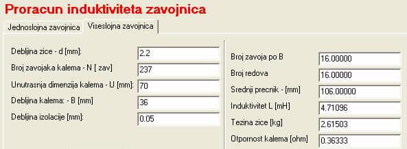

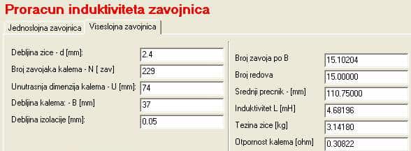

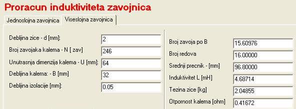

evo nekih proracuna za zavojnicu
Evo odmah i cene ako se čovek odluči na kupovinu:
http://www.fininamotaji.in.rs/Kalemovi_vazdusni.htm
Zato ću ja iskoristiti Jantzen jezgra. Jednom kupljena, mogu ih uz varijacije od nekoliko namotaja žice debljine 1,2mm jeftino prebacivati na bilo koju vrednost induktiviteta. Odlična stvar :)
