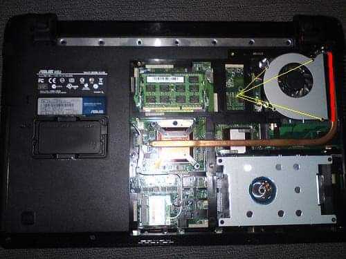

ne mogu da nađem fotku sa donim poklopcom tvog asusa ali mi se čini da je kao kod mene da se sa 4-5 šarafa skine cijela donja plastika i onda vidiš ovo
makneš ova 4 šarafa označena žuto
usisaš i četkom očistiš ventilator
i ovo crveno ti je hladnjak kuda struji vazduh i to izduvaš i usisaš i završen posao :wink2:

makni bateriju sa laptopa da nema napajanje ako ti ispadne koji štarf po ploči :wink2:
Taj bijeli aluminijum koji drže ova 4 šarafa ima sa bočnih strana žabice za kačenje za plastiku na kojoj leži i pripazi kad skidaš da nešto ne polomiš od tih žabica
