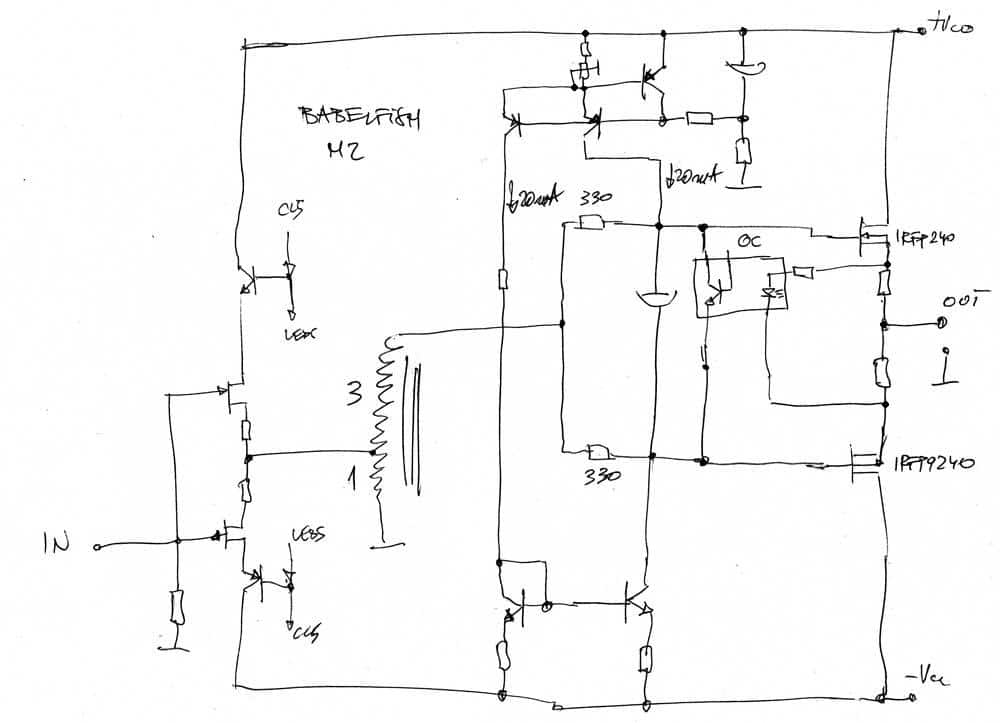

Nije mi bas sasvim jasno kako se optokapleri uklapaju u sve ovo...Kontam, koja bi bila najprostija varijanta; Bafer sa jednim j-fetom, sa trafoom na ulazu i samo jednim tranzistorom na izlazu? (Ajd da probamo najprostije moguce)
alo decko - da nisi zalutao thread ?ovo je M2 tema .....znas kako se ovde striktno drzimo on topic ...... :buehehe:ajd ozbiljno - jos jedna SEWA ili De Lite ?sta ce nam to ?
A ti opet crtas seme rukom? :angry27: Daj mi adrese a ne decje crteze :tongue10:
pitaj te tvoje prijatelje u votki gde ima da se kupi bumažnji kondova - tamo ce biti i lanapa :Viannen_loungelizard:
